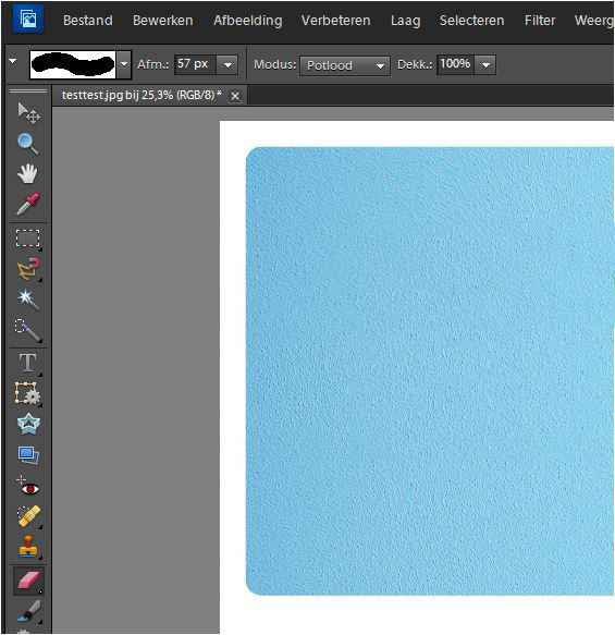

Heb een beetje basiskennis van fotobewerking. Maar nu kan ik even nu verder.
Uit een folder van het werk wil ik de tekst wissen en een passende test toevoegen.
[Dit is toegelaten ivm de sociale verkiezingen] Normaal neem ik gom (L kolom),
pas de grote en vorm aan en kan zo enkele zaken wissen. Daarna extra label of tekst en zo klaar.

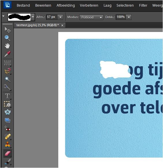

Nu wis ik oude test en onderlaag is wit, zo zelfde bauw moeten zijn. Blijkbaar kan ik de kleur van gom niet aanpassen.
Gebruik "Adobe Photoshop Elements 10"
De gom (het gummetje) heeft geen kleur. Met het gummetje haal je beeldinformatie weg. Wat dan overblijft is altijd wit bij een jpg bestand.

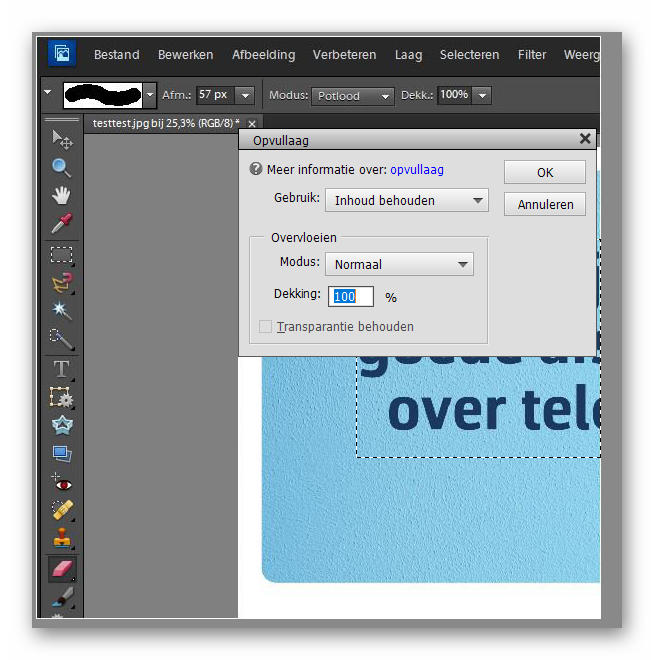

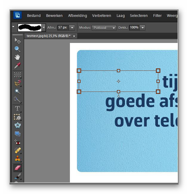

Met de rechthoek selecteer ik de tekst die weg moet.
Ik klik daarna in de menubalk op Bewerken > Selectie opvullen.
Er verschijnt een venstertje met mogelijkheden voor de opvullaag:
5f85963d491f1-Ashampoo_Snap_2020.10.13_1
Achter Gebruik: kies ik voor 'Inhoud behouden'. De rest van de instellingen laat ik zo.
Ik klik in dat venstertje op OK. En dit is dan het resultaat:
5f859682e3770-Inhoud_behouden_PSE2018.jp

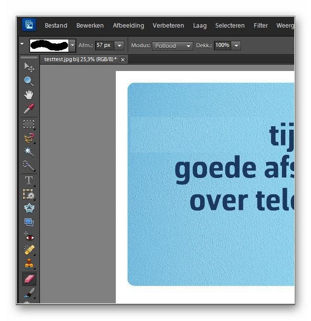

En op die lichtblauwe achtergrond kan ik dan een eigen tekst plaatsen, bij voorkeur in een eigen laag, zodat ik hem later nog kan bewerken.
Dat resultaat is altijd fraaier dan wanneer je met het kloonstempel ongewenste elementen uit je afbeelding weghaalt.
Maar voorlopig zul jij het toch met het kloonstempel moeten doen.

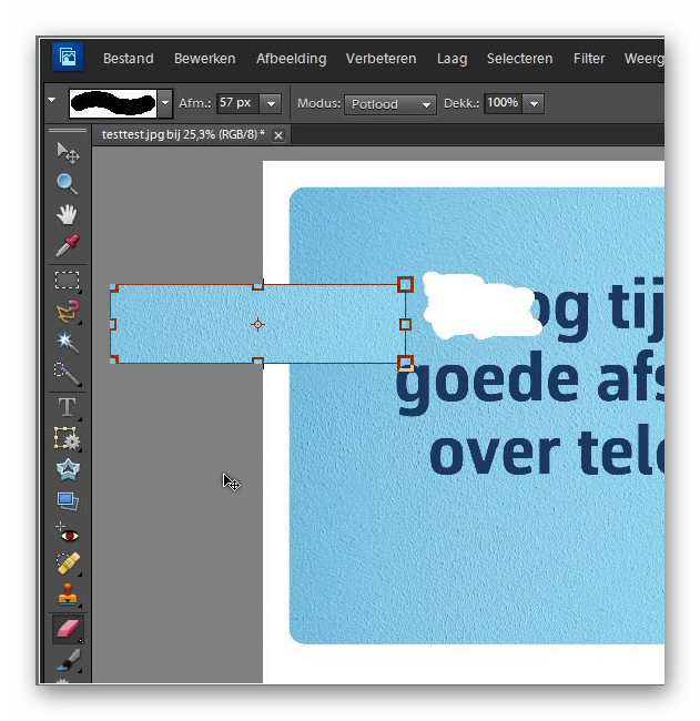

Een andere manier is om een stuk lichtblauw te kopiëren en dat gekopieerde stuk over de tekst die je weg wilt hebben, heen te plakken:
Met het rechthoekig selectiekader selecteer je een stuk blauw.
Klik op Bewerken > Kopiëren om dat rechthoekige stuk lichtblauw op het klembord op te slaan.
Klik op Laag > Nieuw > Laag via Kopiëren
Zorg dat de nieuwe laag geselecteerd is.
Klik in de linker kolom op het pictogram Verplaatsen
5f85a97b91305-Ashampoo_Snap_2020.10.13_1
Sleep de lichtblauwe rechthoek tot over de tekst die je weg wilt hebben.
5f85a99d4c107-Ashampoo_Snap_2020.10.13_1
Klik in de menubalk op Selecteren > Deselecteren om de selectielijnen te laten verdwijnen:
5f85a9f1c22bf-Ashampoo_Snap_2020.10.13_1

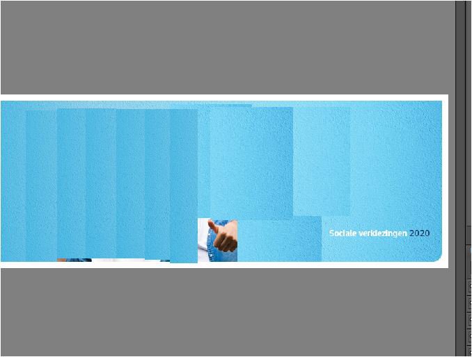

Zoals je in de laatste afbeelding kunt zien, is er nog wel sprake van kleurverschil...
39 minuten geleden, porrelaar zei:
zo iets zie je regelmatig: in een ogenschijnlijk egaal gekleurd vak, zijn er toch nog nuances die je alleen maar opmerkt als je (zoals hier) gaat kopiëren en plakken.

Ik probeerde de 2 werkwijzen. Nog een beetje oefn en het zou lukken met het 2de voorstel.
Het is precisie werk.  Mss topics nog even open laten...
Het grote probleem is het kleurverloop van de achtergrond.
Kan de juiste kleur nummer worden bepaald van de achtergrond, dan kan ik zelf banner maken en opvullen met deze kleur (zonder kleurverloop).
Het huidige resultaat is niet wat het moet zijn.
Het resultaat ziet er inderdaad niet fraai uit. Je hebt niet alleen te maken met een kleur(nummer), maar ook met een structuur van de achtergrond. Die structuur lijkt op een gesausde muur of op rauhfaser behang. Met alleen een kleur heb je die structuur niet terug.
