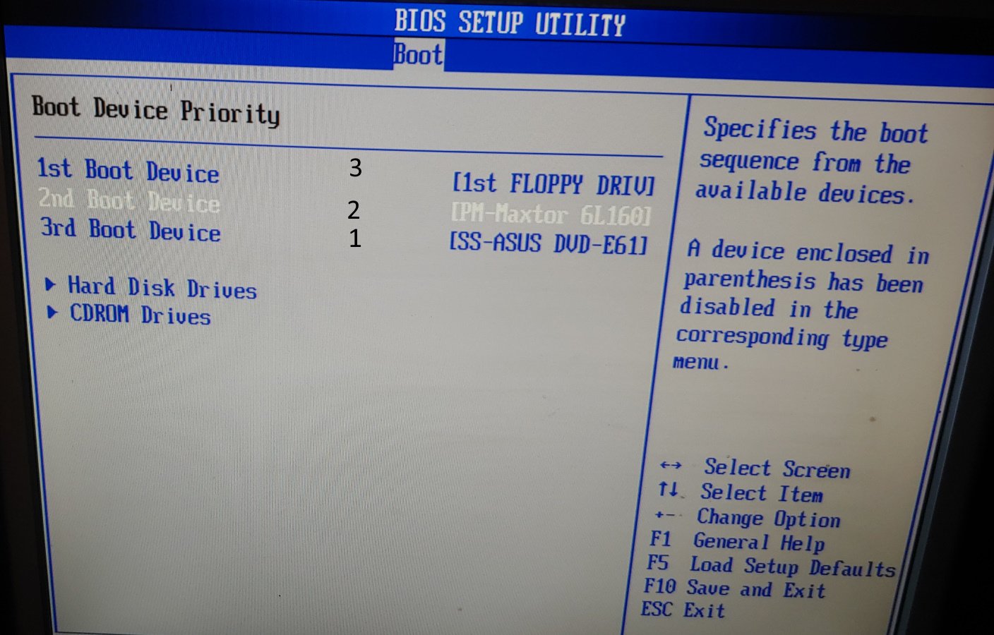

Je moet met pijltjes toets naar boven klikken zodat PM-maxtor 6L160 de eerste boot is.
Je start toch niet met floppy
Wil je dvdrom als eerst boot hebben dan zet je dvdrom als eerste boot en na installatie en herstart zet je PM-maxtor 6L160 weer terug als eerste boot.
Bij Nieuwe moederborden kan je gewoon met de muis doen.
Nota: als je geen floppy gebruikt dan kan je gewoon de stroomkabel uit de floppy toestel halen.
Floppy toestel gaan rap stuk of werken niet goed meer en daarmee kan je veel problemen vermijden.

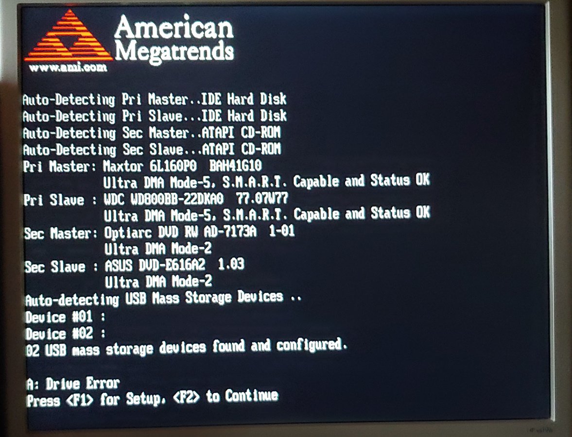

Ik heb hem nog eens geinstalleerd gekregen en afgezet en terug opgestart. Hij komt na het gewone keuzze F1 setup F10
op het blad F1 seup of F2 continu. als ik daar op druk, is het even wachten en dan start hij.
Op wat hij wacht weet ik niet.
De bios kijk eerst of alles nog goed werkt en zo ja, dan zoek hij of er besturingssysteem geïnstalleerd is in de volgorde dat boot is ingesteld.
Op dat moment zal in uw geval XP beginnen en die zal eerst kijken of uw harddisk nog goed is enz.

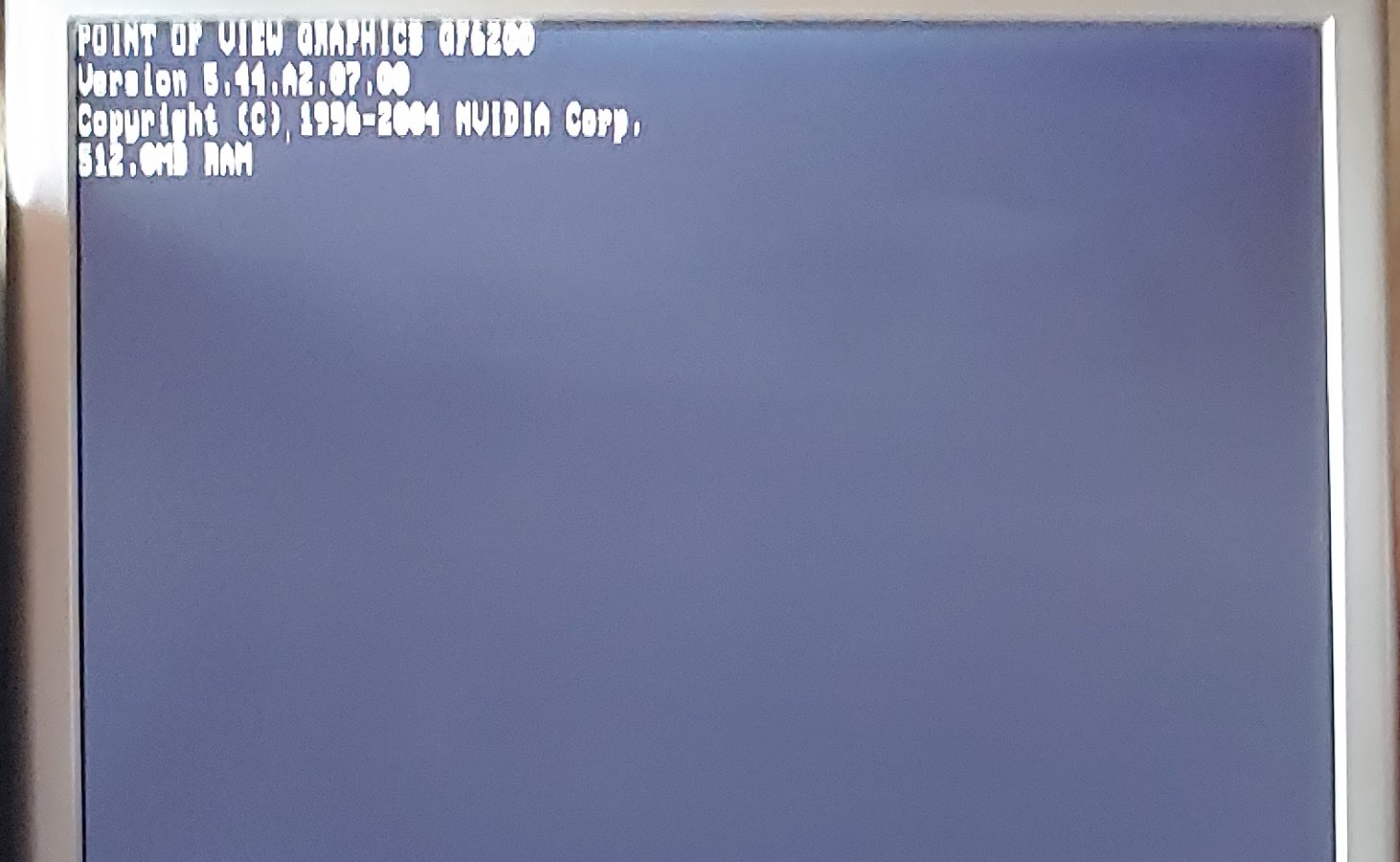

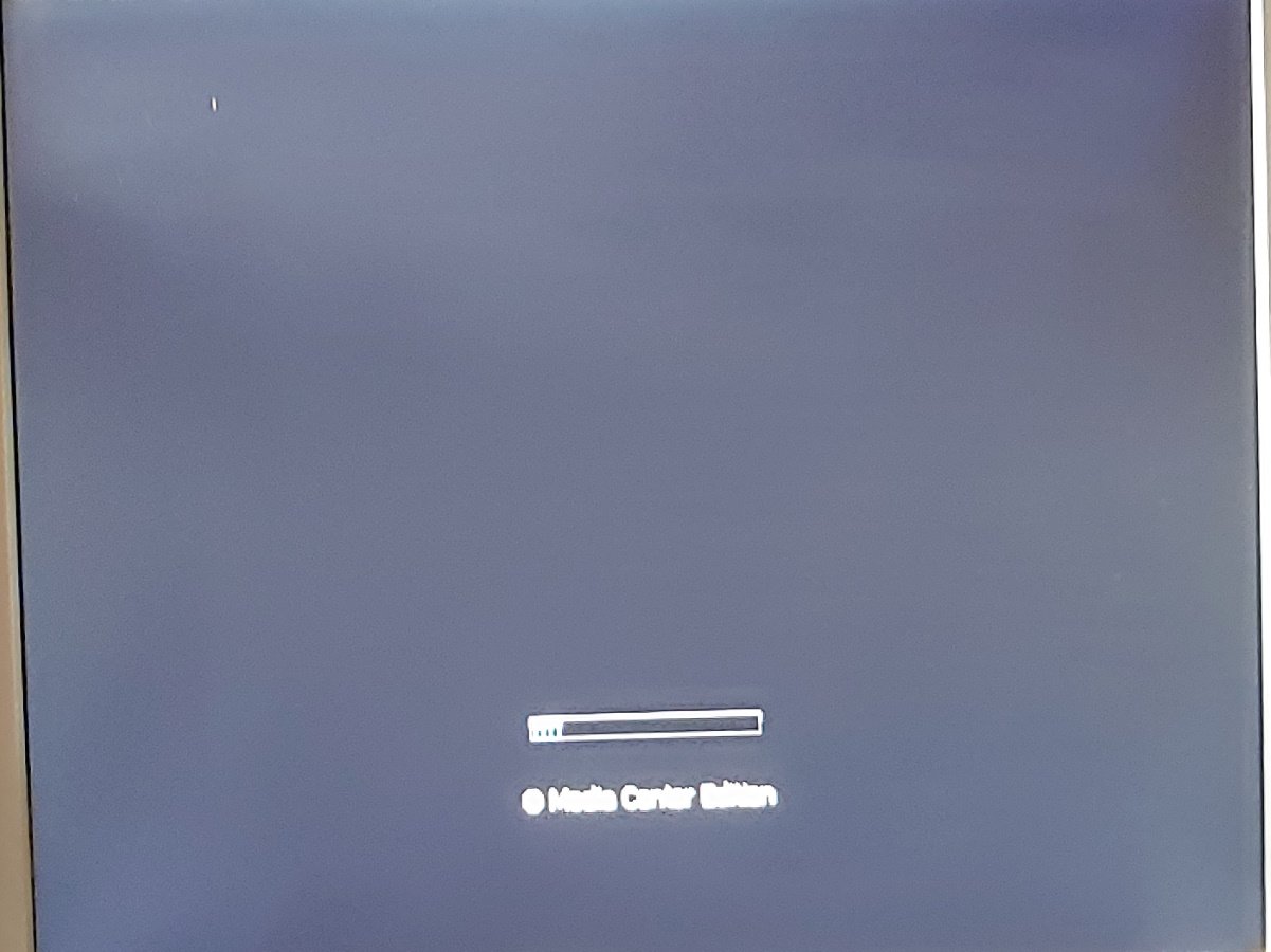

Dit is wat ik bereikt hebt. 3 schermen eerst gewoon dan keuze tussen F1 setup og F2 Continu.
Als ik op F2 klik start dan de computer.
