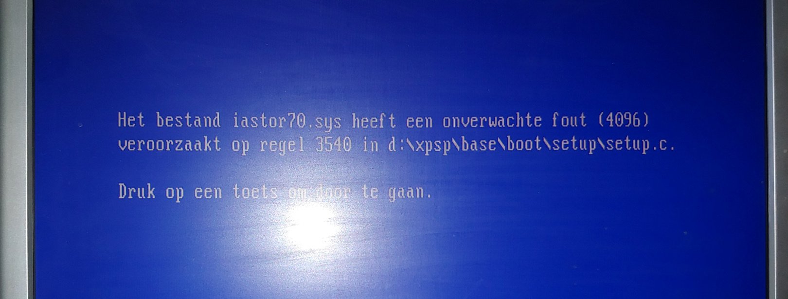

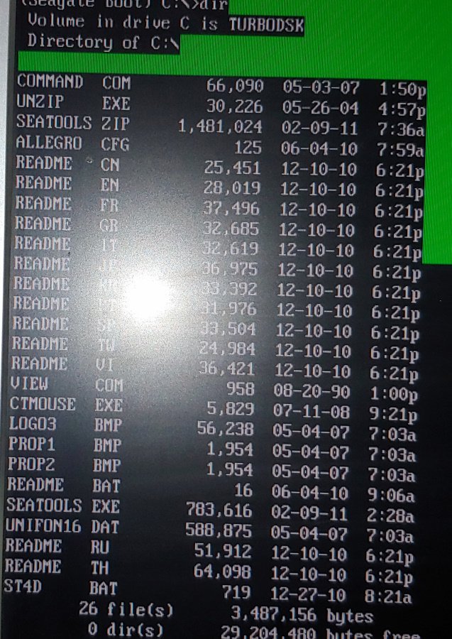

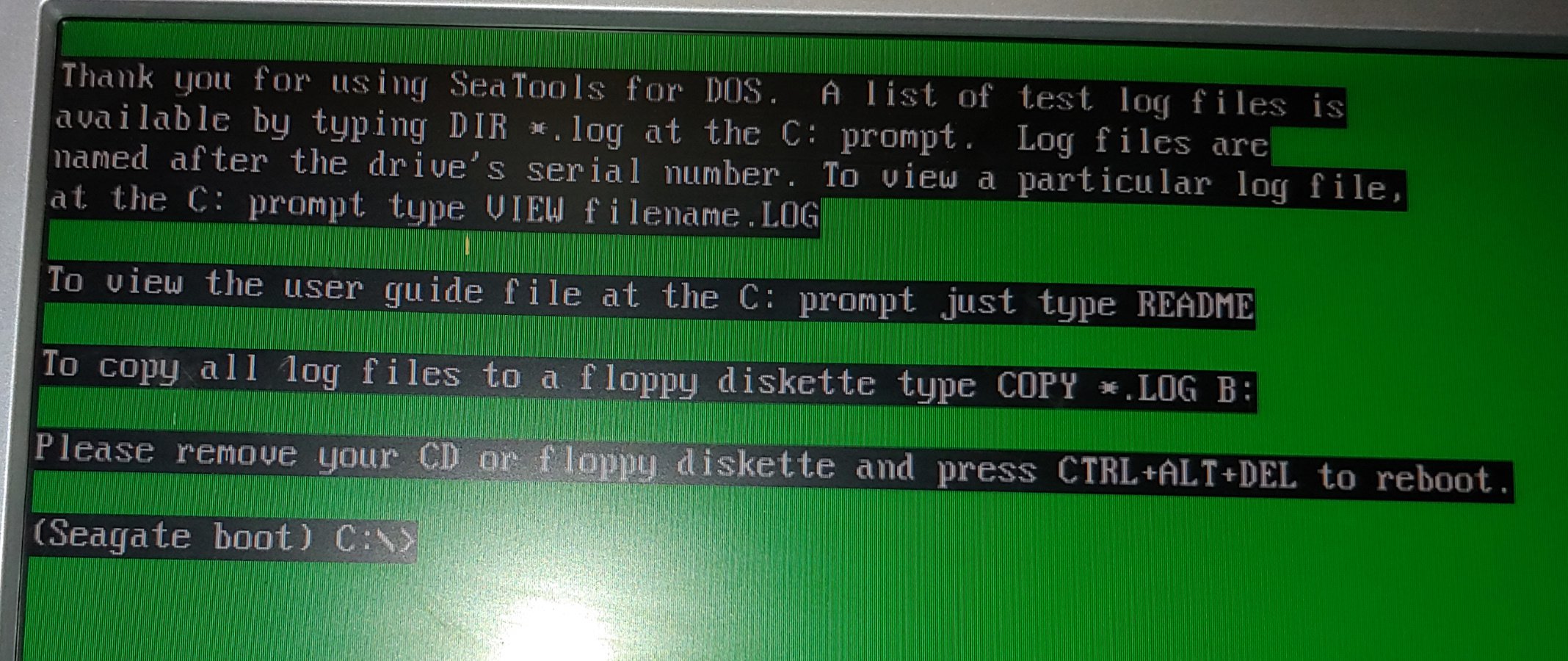

De ventilator draait, en ik heb dus die schijf gestart, Maar kreeg wel totaal andere beelden dan voorspeld.
In bijlage die beelden. Ik heb na het 1ste scherm dus dir getypt
Daarna heb ik Ctl Alt Del gedrukt en de schijf van XP terug geplaatst, dat liep weer even goed, tot dan het scherm in bijlage kwam

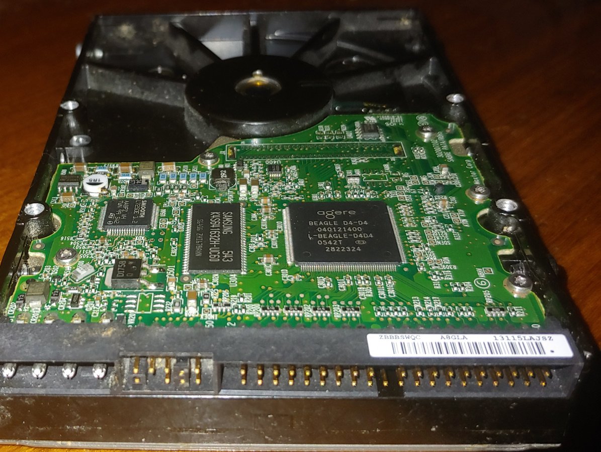

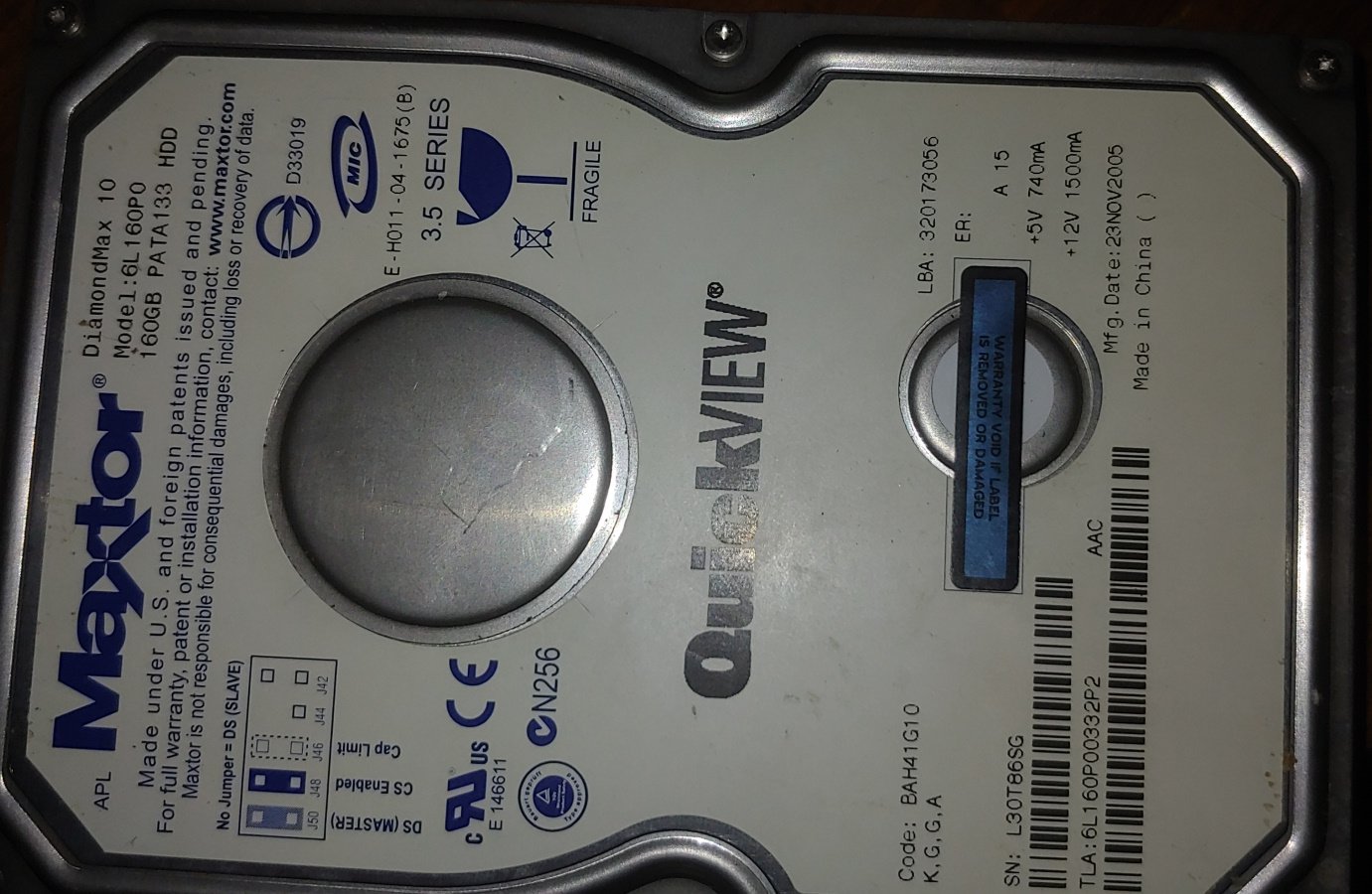

k heb de twee HD er uitgehaald, dan deze waar het programma op staat geformateerd, en ze alleen in de computer gestoken. dan weer gestart met de CD maar terwijl het op het eerste zicht beter liep, was dat daarna niet waar. ik moest herstarten en hij begon opnieuw een setup.
wat mij wel is opgevallen, die eenzame drive staat als slaaf, hoe verzet ik dat?
Je moet aan de achterkant van de harddisk kijken hoe je slave zet met de jumper.
Normaal gezien zie je daar afbeelding hoe je moet doen.
Kan ook zijn op de bovenkant van de harddisk
Dat verschil van merk en model.
