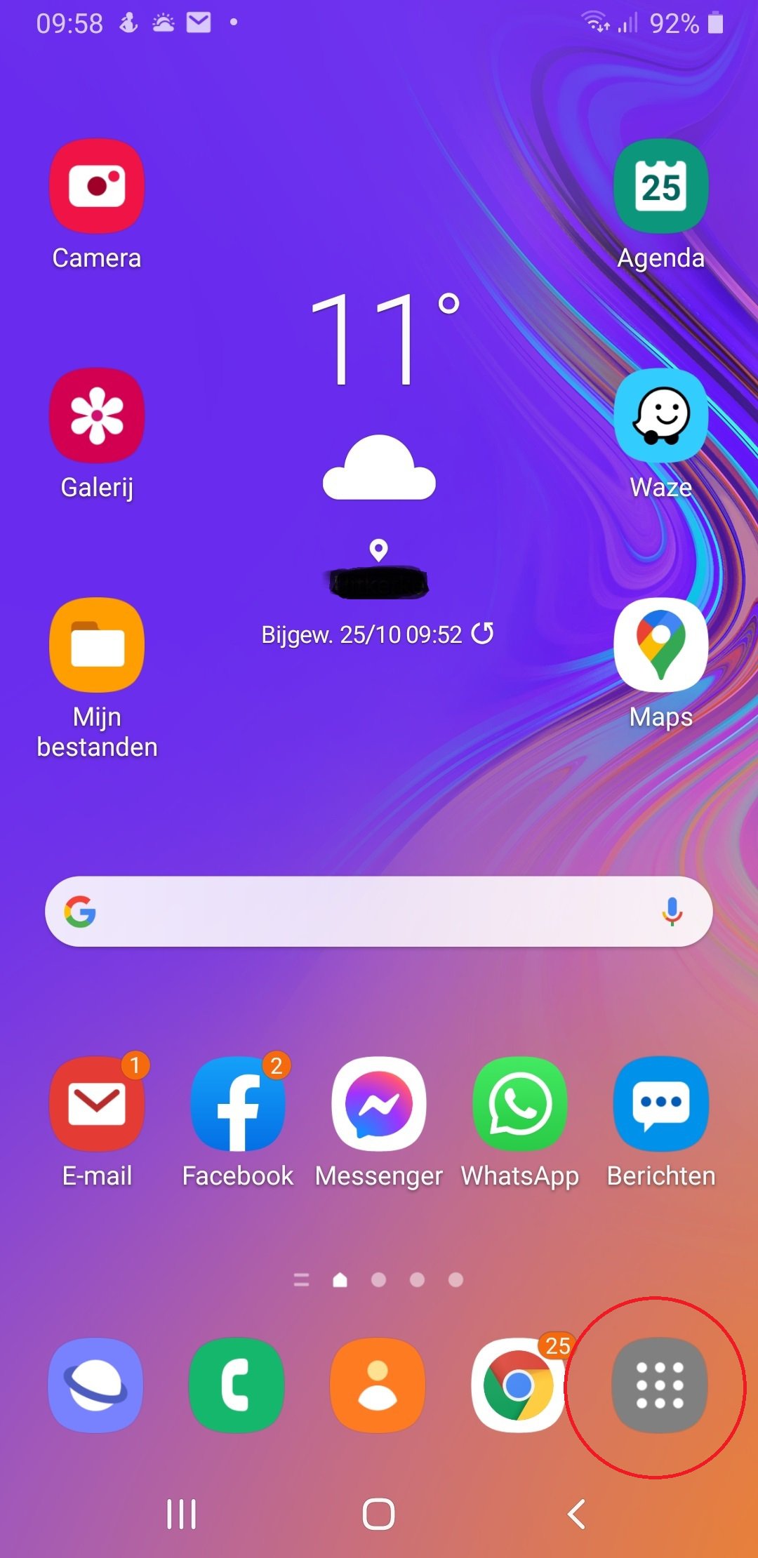

Beste,
Bij deze smartphone is de algemene app die dient om alle apps op te roepen verdwenen.  Dus alle onderliggende apps zijn ook verdwenen.  Ik zie ze nog staan bij de instellingen, maar ik kan ze vandaar niet opstarten.
In bijlage een foto van een andere Samsung A5 met rechtsonder die bewuste app.
Hoe kan ik die algemene app terugzetten zonder naar fabrieksinstellingen te moeten gaan ?
Dank bij voorbaat,
Dirk

Er staan nog een paar iconen op op een tweede pagina, maar de  de bewuste app met "alle" iconen is weg.  We hebben alle instellingen overlopen en niets dat kan helpen, helaas.

Schitterend zeg; door te swipen naar boven hebben we alle apps teruggevonden.  Hartelijk dank voor jouw oplossing.
3 minuten geleden, nokiaprox zei:
En heb je ook die knop kunnen terugzetten via het instellingen-scherm ?
Neen, dat lukte niet en toen heb ik die swipe-oplossing geprobeerd.
