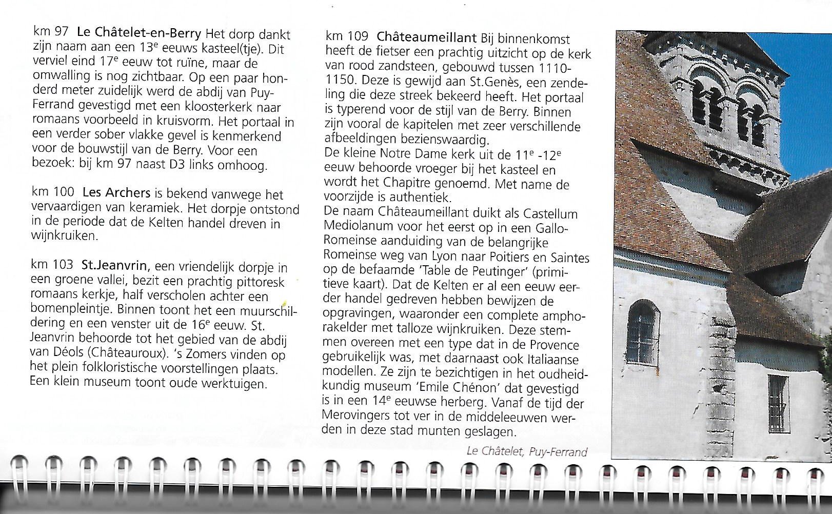

Hoi, ik wil graag een reisboek maken waarbij de tekst zich in drie kolommen verdeeld per pagina.  De tekst op het einde van de pagina van kolom 3 loopt dan weer over naar het begin van kolom 1 op de volgende pagina.  Op die manier kan ik het boek bundelen in in de stuurtas van mijn fiets plaatsen (zoals op bijgaande foto te zien is.  Bestaat hiervoor een sjabloon of hoe moet ik dat aanpakken?
