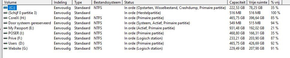

ok, dan zou ik nu eens gaan kijken wààr je schijfruimte naar toe gaat.
Hiervoor kan je dit progje eens downloaden en in gang zetten (het is freeware, niet betalend dus, en het is ook portable - dus je hoeft het niet te installeren)  http://www.uderzo.it/main_products/space_sniffer/
bovenaan die pagina zie je ook nog tabbladen die je verder kunnen helpen als je wat hulp kan gebruiken: video's en tips and tricks. (je hoeft dit allemaal niet door te nemen hoor)
Met dat progje kan je gaan kijken welke mappen er zoveel plaats innemen op je C-schijf.
Weet eens te zeggen wèlke ?
App data zijn de gegevens die al je apps/programma's voor zichzelf opslaan - die map is bij mij ook zo groot) - die vormt geen probleem dus
Voor de rest
bij jou /  bij mij:  Windows 37 / 35  > kan je als normaal beschouwen dus  -  >Users:  27 / 20 : iets aan de grote kant, maar tot daar
                      Sys vol Inf. :  9.6 / 8  >> ook OK
maar nu: Program Files: bij mij slechts 12 Gig (2 voor Prog files + 10 voor Prog files (86) - bij jou: Program Files (32): 30 Gig  + Progr files (86):  24.5  Gig
Samen dus bijna 60 Gig - tegenover die 12 van mij.

Gedaan wat je uitgelegd hebt. Ik heb 8 gb winst gemaakt.
