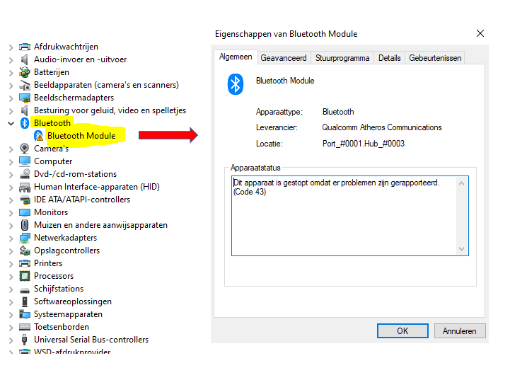

hallo allemaal.
wie kan mij hiermee helpen, mijn Laptop draait op windows 10.
en nu werkt mijn Bluetooth niet meer ? heb al gekeken voor driver updates maar dan geeft hij aan ( je hebt al de nieuwste drivers geïnstalleerd )
ik heb bluetooth ook al verwijderd in apparaat beheer, en daarna laptop opnieuw opgestart .
hij installeert hem dan wel weer, maar dan staat er bij apparaat beheer. bij Bluetooth Module een driehoekje.
dit apparaat is gestopt omdat er problemen zijn gerapporteerd (code 43)
zie bijgevoegde afbeeldingen .
wie kan me helpen.
mvgr. Nic

helpt wellicht het terugzetten van een herstelpunt?
er zijn nogal wat problemen met deze bluetooth-adapter, las ik
kwam ook tegen als oplossing:
1) shutdown, remove the battery and charger cable 2) while turning ON, press and hold the power button for around 10-12 seconds. That fixed the bluetooth issue for me.
en:
ress Windows key + R
Type: services.msc
Hit Enter
Scroll down to Bluetooth Support Service
Right-click it
Click Properties
Under the General tab
Click in the Startup type: list box
Choose Automatic
Click Start  Click Apply then OK
Restart your computer then check if it's working.
en:
in apparaatbeheer als je usb-devices deïnstalleren en pc opnieuw opstarten.
een allesoverwinnende methode kwam ik niet tegen, wel:
- het device zelf is kaduuk (dat deden qualcomm-wifi-adapters ook nogal eens...)
- ik kocht een usb-bt-dongle en ben tevreden....

jaaaaaa geweldig hij werkt.
en heb dit toegepast
Windows key + R
Type: services.msc
Hit Enter
Right-click it
Click Properties
Choose Automatic
super bedankt voor het meedenken, en natuurlijk deze oplossing :) :)
