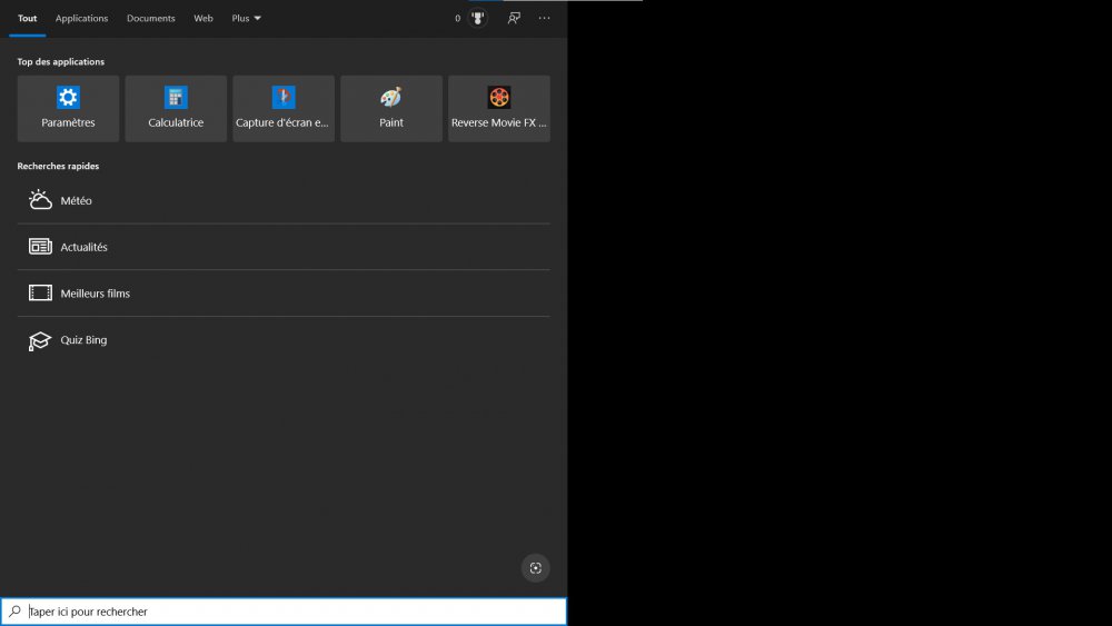

Ik heb een raar probleem. Ik weet niet of de versie 2004 hiermee te maken heeft, maar sinds enkele dagen opent het zoekvak spontaan zonder dat ik iets bijzonders doe. Het hele scherm wordt dan afgesloten door een zwart venster met aan de linkerkant over de hele hoogte het zoekvak geprojecteerd. Zie bijgaande afbeelding. Wat is er aan de hand en hoe kan ik dit ongemak ongedaan maken ?

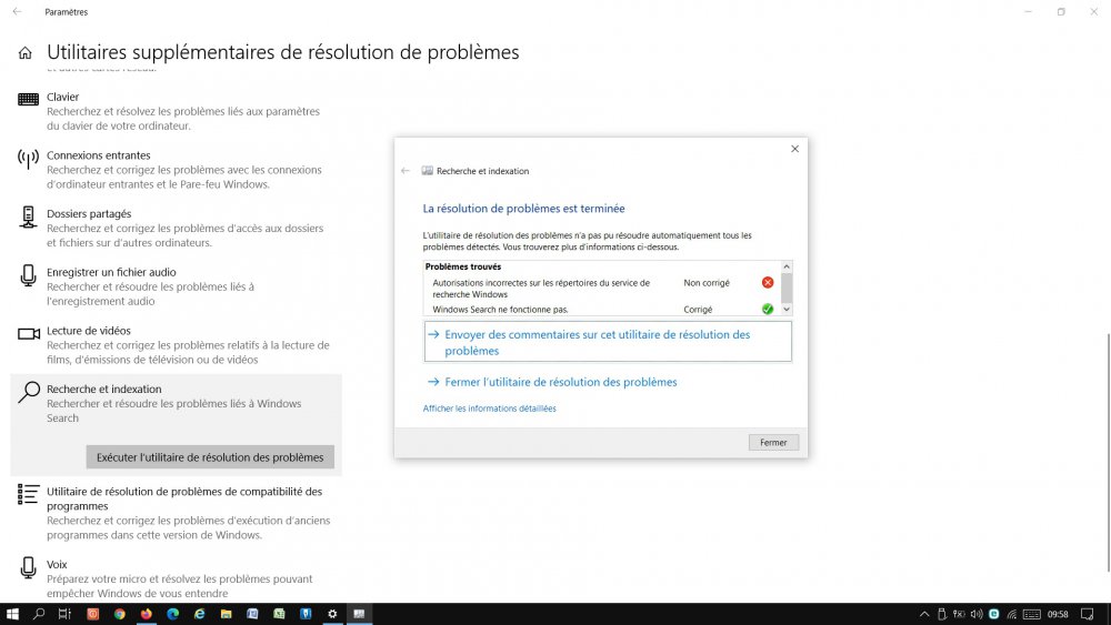

Merci voor uw adviezen. De versie 20H2 staat bij mij nog niet klaar, dus wacht nog even met deze tip van Passer. Het voorstel van Abbs heb ik wel uitgevoerd en de melding die ik zie staat in de bijgesloten afbeelding.
De details van deze melding heb ik in een Word-document geplaatst.
Of dit nu ook afdoende is, zal ik nog moeten afwachten.

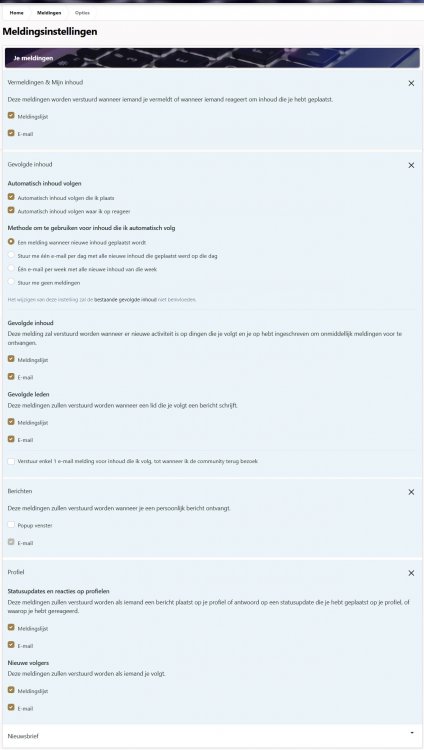

Ik krijg overigens geen melding via mijn e-mail inbox dat er op mijn vraag is gereageerd. Hoe kan ik dat correct instellen ?
Met hartelijke groet,
Théo
Ik heb alleen uw advies opgevolgd en vervolgens hier gemeld wat ik op mijn scherm te zien kreeg. Zie eerder bericht van 14 november.
En neen, in mijn spambox staan ook geen berichten van pc-helpforum.
