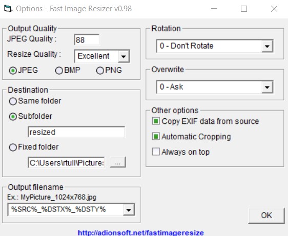

OK, hier gaan we:
Bij 1 kies je de kwaliteit van het te verkleinen plaatje EN het soort bestand dat je wil maken: jpg,bmp, png
2  Wààr wil je dat de gemaakte foto's gezet worden? (map bepalen: in dezelfde map als de originelen staan, in een submap of in een zelf-te-bepalen map
3 Hier bepaal je de naam/namen van die gemaakte verkleiningen  (gewoon even met een voorbeeldje uittesten)

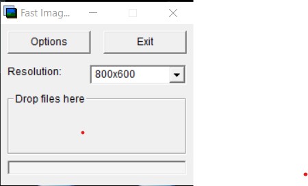

Bij Resolution kies je hoe groot/klein je foto's/plaatjes moeten worden (*)
Nu ga je de vanuit verkenner de plaatjes naar hier slepen (je kan er meerdere selecteren)
vanaf dat jij je cursor dan los laat, begint automatisch het verwerken al.
ga dan naar je uitvoermap en je zal ze zien staan.  (makkelijkst is van de eerste keer gewoon bij 2 bovenaan de 'same folder' aan te klikken:
dan weet je direct wààr je ze moet gaan zoeken.
een volgende keer kan je dan zelf een map bepalen (of, als je zeker bent, kan je dit natuurlijk ook direct al gaan doen)
Probeer even en als er dingen niet lukken, vertel dan even wààr het niet lukt?
(*) mogelijk zijn de hier voorgeschotelde maten nièt in dezelfde verhouding als jouw plaatjes zijn:
hier zijn de voorgestelde maten van de verhouding 4/3 (oudere maten)
indien jouw foto's bv 5 op 3 zouden zijn, krijg je met deze keuzes een vervormd beeld.
Vertel het dan even - er is een eenvoudig middeltje om die in de goede verhoudingen te krijgen
Ok, dat kan je makkelijk wijzigen:
ga naar de map van Fast Image Resizer  en in die map zit een bestand resolutions.cfg
stappenplan:
1 kopieer dat bestand naar een veilige plek (vb mijn documenten) Bedoeling: dan heb je nog altijd het origineel in veiligheid
2. Hernoem nu het originele bestand naar resolutions.txt - Windows gaat protesteren omdat je de extensie wijzigt (het bestand word mogelijk onbruikbaar en zo)
    maar toch geef je het die naam.
3 Dubbelklik op het bestand zodat het zich (in kladblok) opent.
4  je krijgt daar een lijstje te zien met de beschikbare verhoudingen: afbeelding.png.dac7de530f26e4ad26d5e5c811746fa5.png
Omdat het al een oud progje is, zijn de verhoudingen nog 8 x 6 terwijl jij 5 x 4 moet hebben (vb jouw 25 x 20)
5  Nu voeg je zelf een of meerdere lijnen toe met de goede verhouding (degene die jij wenst) MAAR dan met de verhouding 5x4
   voorbeeld 10x8  of 15 x 12  (*) - je mag meerdere lijnen toevoegen
6  Sluit je bestand (opslaan) en hernoem het naar resolutions.cfg  (Windows gaat weer protesteren, maar geen nood)
Als je nu het progje opent, gaan diè verhoudingen in het tweede plaatje (mijn vorige post) bij staan - en kan je die gaan kiezen.
(je kan bij 5 hierboven natuurlijk ook alle oude formaten gaan wissen - dan zie je ze niet meer - eventueel kan je ze er later op dezelfde manier terug bij krijgen als je ze nodig hebt)
succes !    (o ja: als alles werkt, kan je het gekopieerde bestand gewoon gaan wissen)
