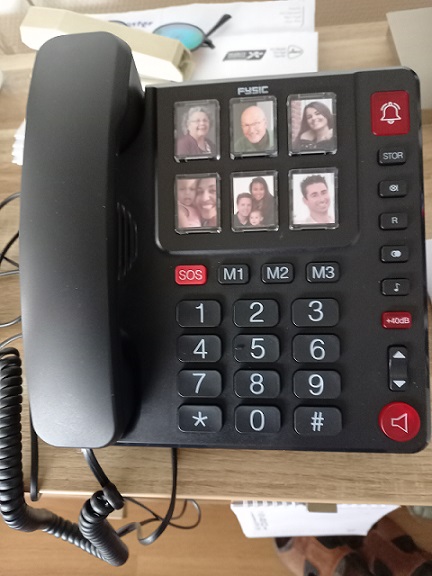

Ja daar gaat het om. ik heb een senoren telefoon gekocht met foto toetsen waar de fotos 25mm×20mm moeten zijn dus moet ik fotos maken die ik in kan zetten.

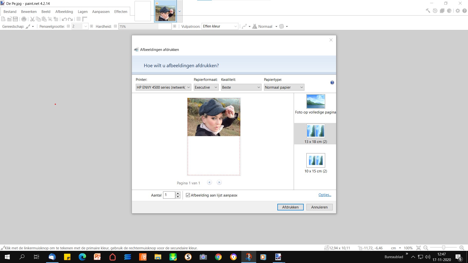

Ja ,ik heb een Senioren telefoon gekocht met foto toetsen waarin fotos geplaatst moeten worden van 25×20mm.
Een opmerking vooraf : Aan de foto van het telefoontoestel te zien, zal je als formaat van jouw foto 20mmx25mm (B x H) moeten opgeven en niet 25x20, anders zullen de foto's op hun kant komen te staan.
Het afdrukken op het juiste formaat lukt hier niet, omdat het programma ingesteld is om 2 foto's van 13 x 18 cm af te drukken op één pagina (zie 1). De resulterende afdruk zal dus het formaat 13x18 hebben.
Je zou een afdrukoptie 'ware grootte' (of zoiets) moeten hebben.
Misschien kan je dat instellen via 'opties' (zie 2).
Aangezien ik dat programma niet ken, kan ik je hiermee niet verder helpen :(

Zo te zien heb jij de Fysic FX-3930 telefoon gekocht (of een type dat daar sterk op lijkt): https://www.fysic.nl/products/fx-3930#beschrijving
In de FX-3930 kunt u zes foto’s onder een knop plaatsen van de mensen die u vaak belt. En dat is wat jij wil gaan doen.
Door het afdekkapje van de fototoetsen recht omhoog te trekken, kunnen eigen foto’s geplaatst worden. Afmetingen foto: 25mm (h) x 19,5mm (b).

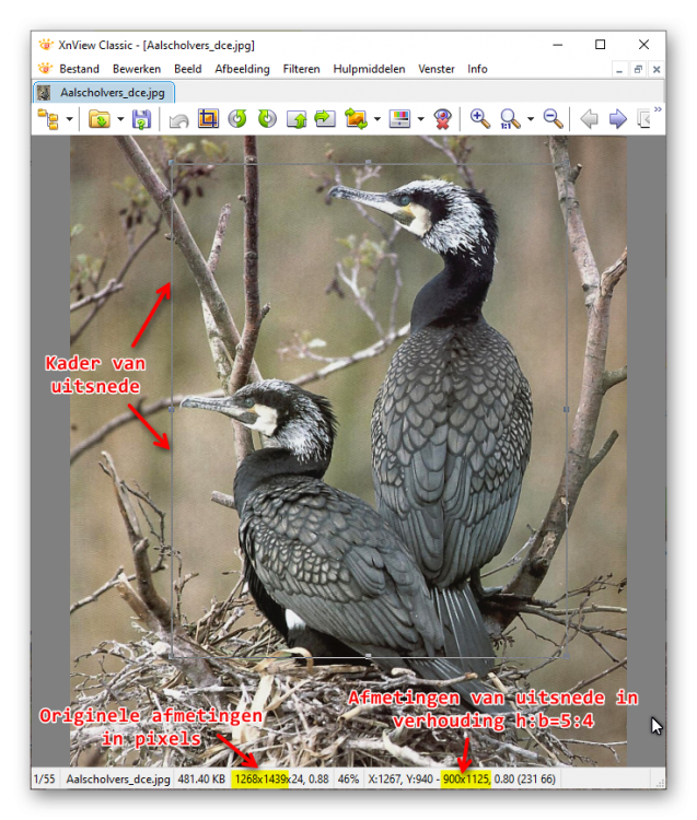

Als voorbeeld neem ik een willekeurige foto van mijn pc: een foto met 2 aalscholvers erop. Ik ga die foto zo bijsnijden dat het resultaat (de uitsnede) in de juiste verhouding is.
Dan kan met diverse fotobewerkingsprogramma's. Ik kies vandaag voor het gratis programma XnView Classic: https://www.xnview.com/en/xnview/
Wanneer ik de foto geopend heb in XnView zie ik onderaan de afmetingen in pixels. En wanneer ik met de muis een uitsnede ga maken dan zie ik rechts van de originele afmetingen wat de afmetingen van de uitsnede zijn:
Die dunne grijze lijnen zijn het kader van de uitsnede. Ik begin linksboven, houd de linkermuisknop ingedrukt en beweeg de muis dan naar rechtsonder. Ik zorg ervoor dat ik de uitsnede in de juiste verhouding maak. Als de breedte 900 pixels wordt, dan moet de hoogte 900:4x5 zijn. Dat is dus 225x5= 1125 pixels. Het hoeft niet direct goed te zijn, want je kunt de uitsnede nog wat aanpassen totdat je exact de juiste verhouding hebt.
Als dat gelukt is, dan klik je op het pictogram Bijsnijden:
Sla de bijgesneden afbeelding dan op onder een andere naam via Bestand > Opslaan als.
Doe hetzelfde met de andere 5 foto's.

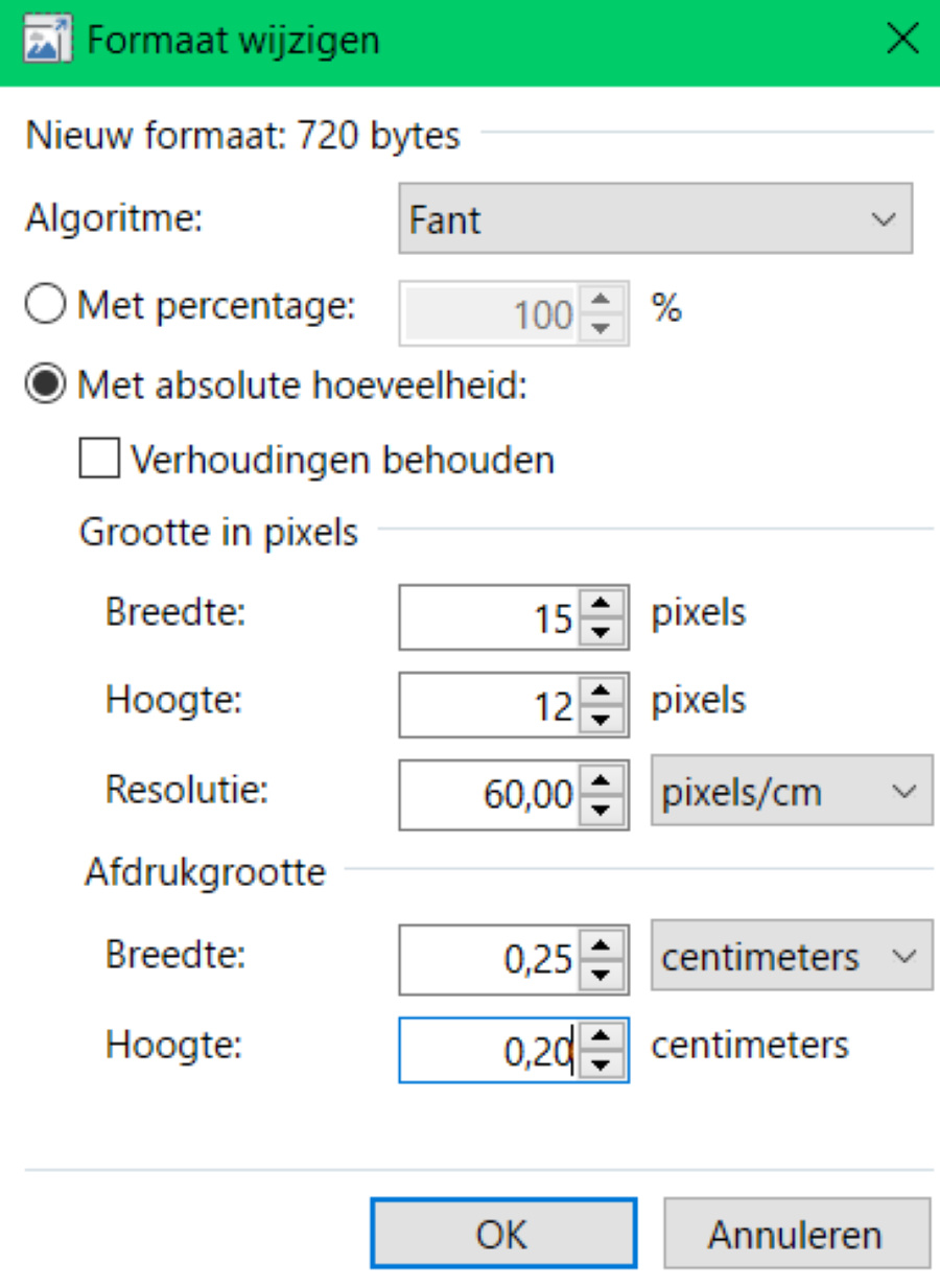

Nokiaprox, mijn screenshot komt uit Paint.net, en ik had inderdaad NOG kleiner gemaakt, dus 25 en 10 mm mag geen probleem geven. Paint net is een, redelijk goed, gratis programma.
Ik mis er nog wel 'wentelen' in. men kan enkel 90° flippen
