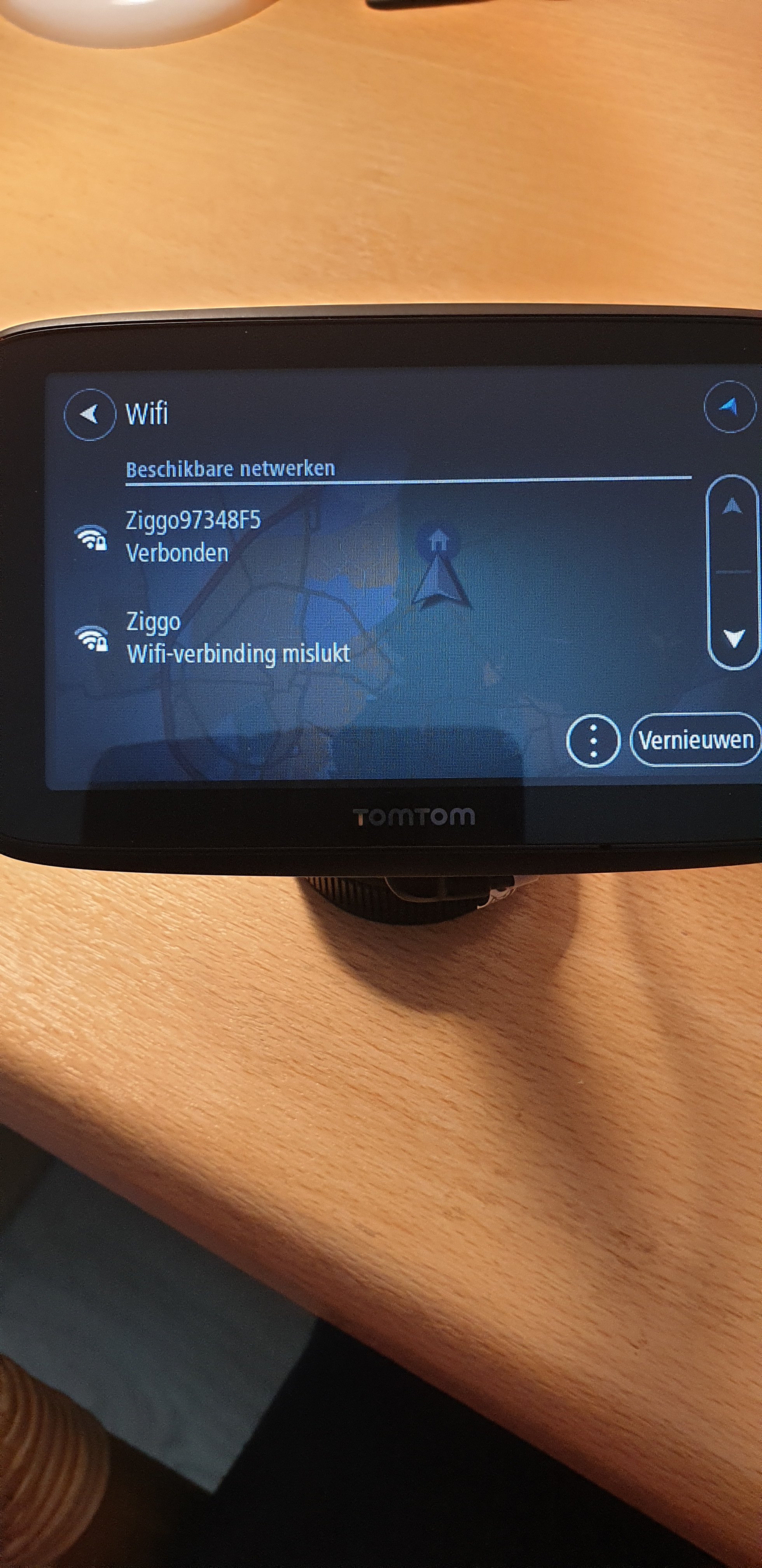

Het is nu zo dat ik bij instellingen wifi op het scherm staat  :
Wifi
Beschikbare netwerken Ziggo  ........... verbonden
Daaronder staat ziggo wifi verbinding mislukt
En dat is het probleem nu nog

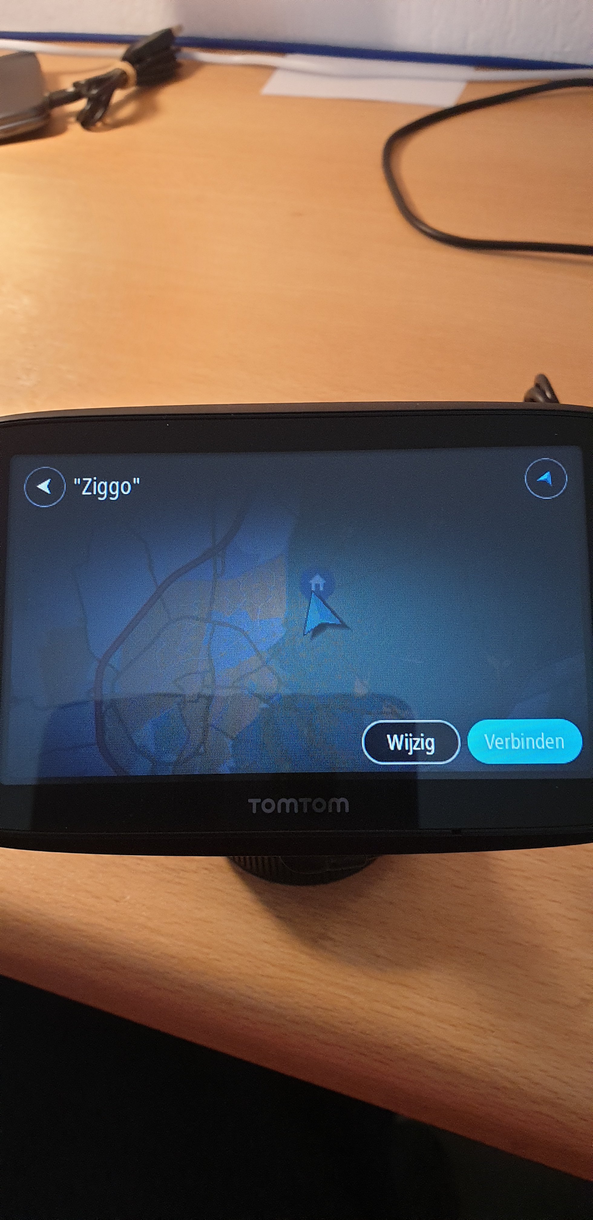

Is dit de bedoeling ?
Ik had eerder de knop gevonden van : Wachtwoord invullen , maar als ik dan het wachtwoord intoets welke ik ook op mijn telefoon gebruik
dan krijg ik de mededeling : mislukt
Nu kan het zijn ( denk het niet ) dat ik een typefout gemaakt heb
En dan is nu zo , dat ik  :  ,, wachtwoord intoetsen ,,  ook niet meer kan terug vinden
Ik heb zo het stille vermoeden dat je toestel twéé verbindingen tot stand wil brengen: de nieuwe en de oude - maar daar kan Stegisoft méér zinnigs over zeggen dan ik)
(en ik denk dat je die tweede - de onderste niet meer nodig hebt)

Als je in Windows verbinding maak met Ziggo zie je dan Ziggo97348F5 bij de Wifi?

Afbeelding = wifi spot van Ziggo en niet uw eigen wifi.

Ziggo97348F5 is verbonden en dus is alles OK met Tomtom verbinding.
De andere ziggo is hotspot en dat is niet nodig en ik zou het niet gebruiken.
In Windows ziet je ook wifi van Ziggo en hotspot.
Maar je kan slechts 1 standaard wifi hebben en hotspot moet je handmatig verbinden als dat nodig zou zijn.

Dus hij is nu zo als het moet zijn .
