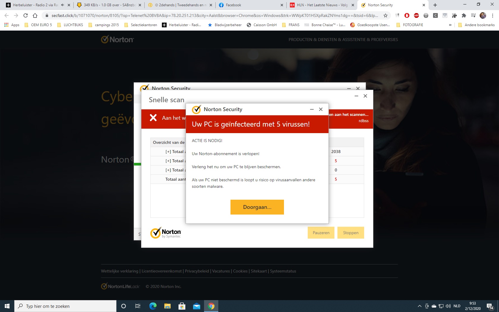

Gisteren kreeg ik een bericht dat mijn PC geblokkeerd werd en kreeg een melding om Microsoft te bellen met een 09 tel nummer.
Dit deed ik uiteraard niet.
Daarna PC gescand met eset online virusscanner maar deze heeft niets abnormaals gevonden.
Pc werkt momenteel maar vertrouw het niet.

Kan je laten zien wat Norton heeft gevonden?

Die melding van Norton gaat over de tool FRST, deze tool word gezien als een virus door anti-virusprogramma's omdat die dezelfde definities gebruikt.
Dus vals alarm.
