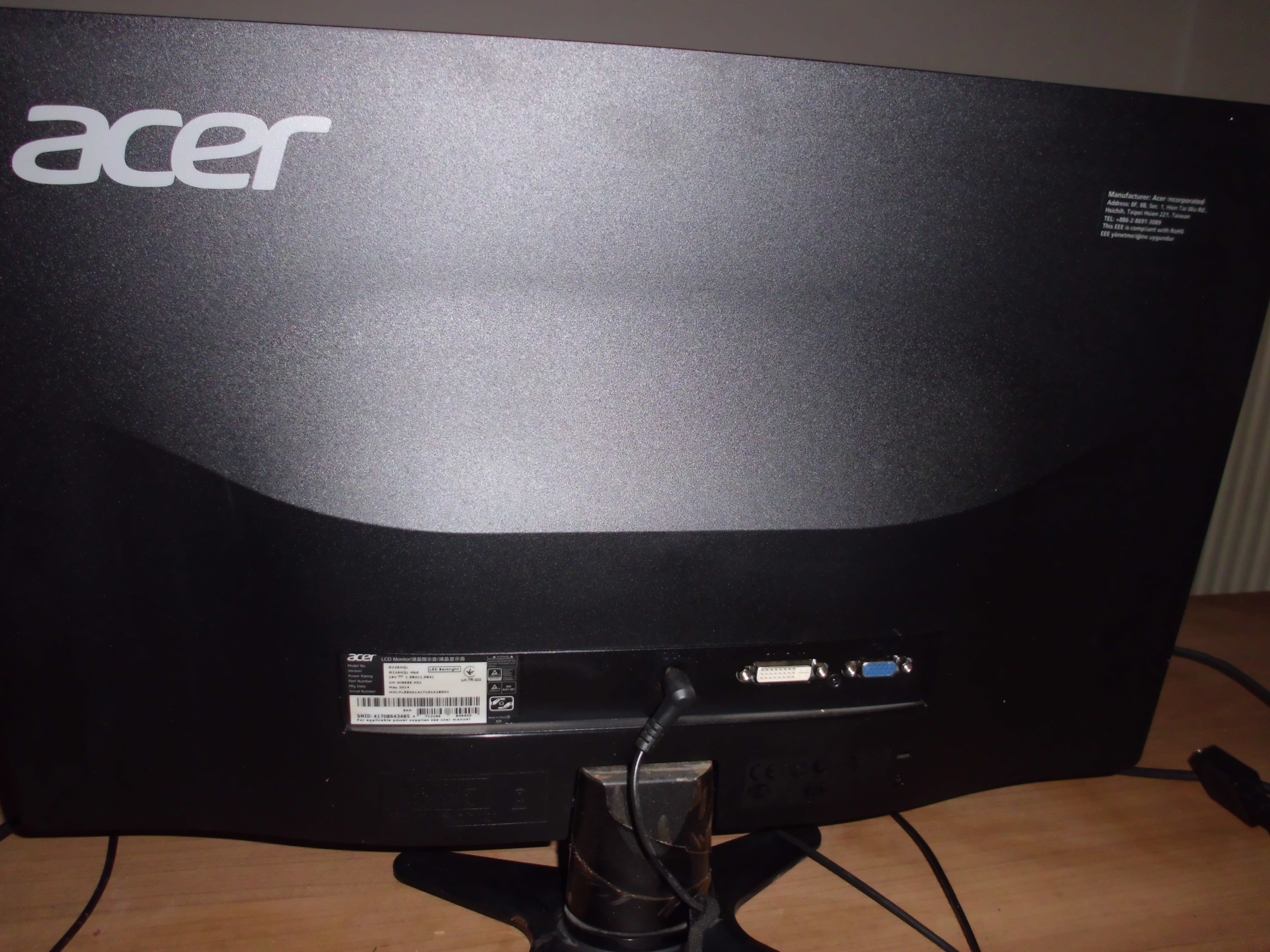

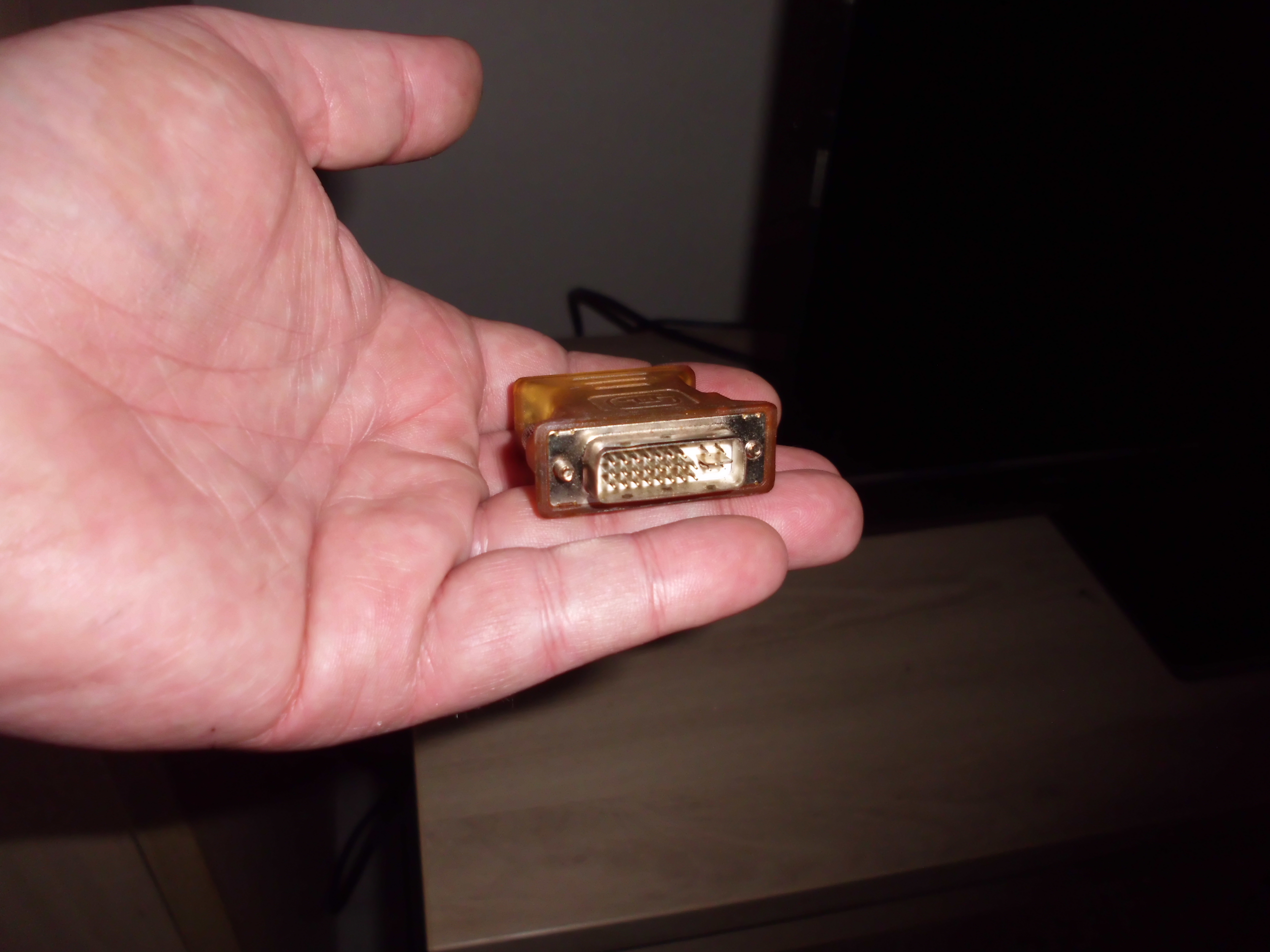

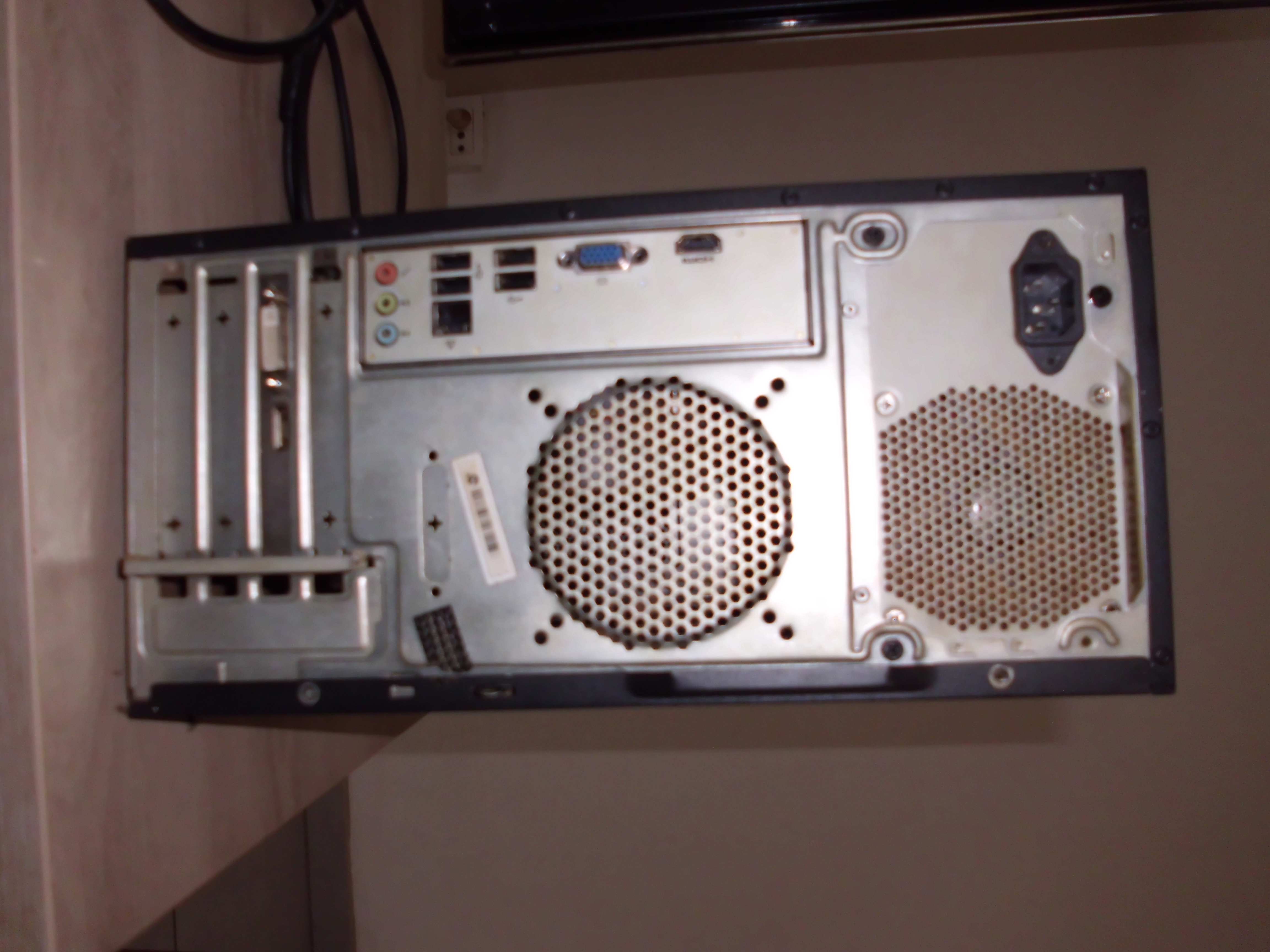

vanuit de pc was er een vga kabel verbonden met een HDMI stukje ( hopelijk zeg ik dit juist),deze kabel ging naar mijn monitor,waar een kabel inzat met 2 ingangen...1ne naar de monitor en 1ne naar mijn TV. dit heb ik eens gewisseld...door vga kabel naar mijn monitor..ook vga...zonder een kabel met 2 ingangen ( sorry als dit niet juist genoemd wordt..ingangen? denk niet dat dit juist is)...en jawel nu lukt het met linux ( alleen was het wel mijn bedoeling om linux geinstalleerd reeds op een usb te hebben..wat niet het geval is..maar het is dus wel opgelost..het input is not supported probleem) !!!! maar nu kan ik geen pc op tv meer bekijken..ik denk dat ik zo een stukje ga moeten bijkopen ( hoe noemt zo een stukje..zie foto) dan.
nu gaat het toch correct bij mij.... en ik kon niet anders dan dit wit stukje eerst op mijn pc steken( zie foto- pc look 4)..dat stukje is eerst wit en aan andere kant blauw( zie foto pc look 9) ..daarna heb ik  op de blauwe kant van dat stukje een vga kabel verbonden naar mijn monitor( zie foto pc look 6)  ..voordien waren mijn kabels anders verbonden..om verder te kunnen kijken naar tv..zal ik zo een wit stukje op mijn monitor moeten aansluiten en met een vga kabel aansluiten naar mijn tv. waarschijnlijk zag voordien mijn pc ( die zowel naar monitor en tv verbonden waren)...waarschijnlijk niet duidelijk  of  de schermresolutie monitor of tv was..vandaar " input not supported"..allez denk ik toch hé..nu loopt alles perfect..alleen nog proberen een programma te vinden die linux installeert op mijn usb. grts
