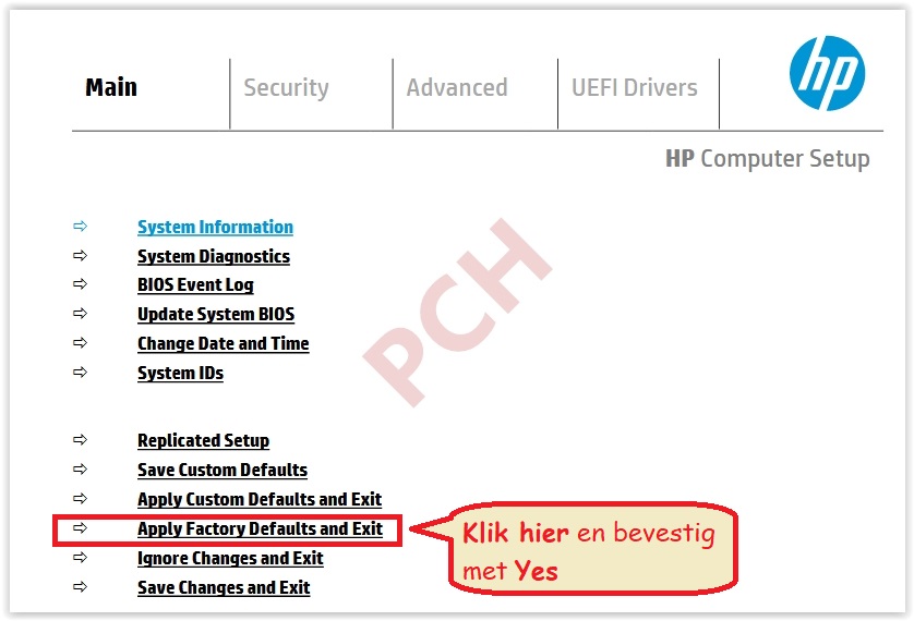

Om het bios naar DEFAULT in te stellen moet je uiteraard in het bios zijn.
  • Druk bij het opstarten onmiddellijk op ESC.
  • Je krijgt nu een eerste opstartmenu. Druk op F10 om naar het bios te gaan.
  • Doe nu wat ik in onderstaande afbeelding heb aangegeven: HP-BIOS_1.jpg.fa42451999b15d65f08d9d0e99bb358b.jpg
  • Klik nu op Save Changes and Exit.
  • Bevestig ook nu weer met Yes.
  • De computer zal herstarten.
  • Voer nu die BIOS update uit.
