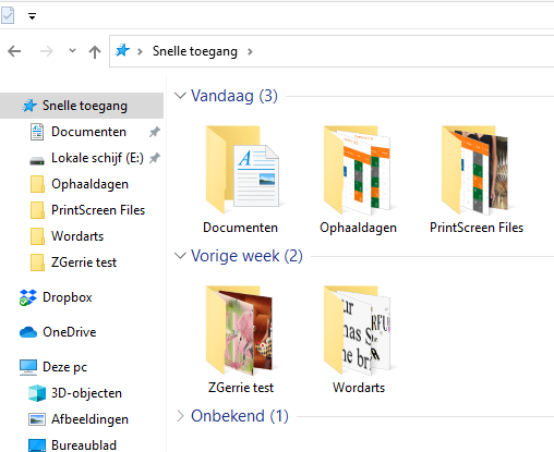

Ik heb in de verkenner altijd maar een paar mappen bij snelle toegang en als ik keek was het altijd op 1 regel.
Nu zijn het meerdere regels en dat wil ik eigenlijk niet, geen idee waar het mis is gegaan.
Maar hoe krijg ik alles weer naar 1 regel

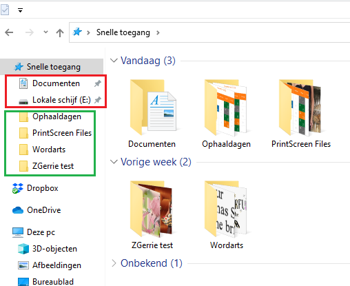

Klik op één van die mappen die weg mag (dan word e regel blauw) klik dan met je rechyter muisknop er op en kies "Uit Snelle toegang verwijderen".
In het rode kader staan de mappen of schijven die aan snelle toegang zijn vastgemaakt. Zie de punaise
In het groene kader staan de recent geopende mappen. Na een cleaning met bv Cleaner worden die terug verwijderd.

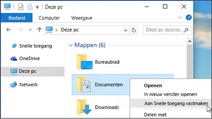

Vastmaken.
Als u een map wilt weergeven in Snelle toegang, klikt u met de rechtermuisknop op de map en selecteert u Aan Snelle toegang vastmaken. Wanneer u de map niet meer nodig hebt, maakt u hem weer los.

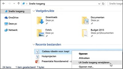

Verwijderen.
Als u items uit de weergave Snelle toegang wilt verwijderen, klikt u met de rechtermuisknop op de betreffende items en selecteert u Uit Snelle toegang verwijderen. Vervolgens wordt dat item niet meer weergegeven, ook als u het elke dag gebruikt.

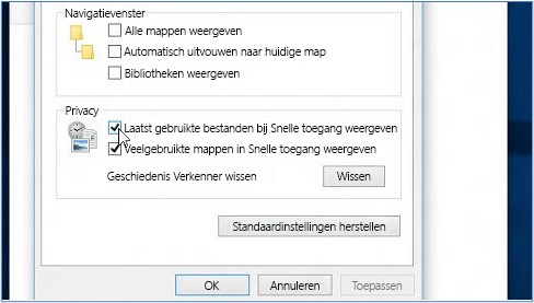

Alleen vastgemaakte mappen weergeven.
Als u de weergave van recent geopende bestanden of veelgebruikte mappen wilt uitschakelen ga je in de verkenner via Bestand naar Opties of al naargelang Map- en zoekopties wijzigen - tabblad Algemeen. Wis in de sectie Privacy beide selectievakjes en klik op Toepassen. Nu worden bij Snelle toegang alleen uw vastgemaakte mappen weergegeven. (Als u de weergave weer inschakelt, worden items die u eerder hebt verwijderd uit Snelle toegang mogelijk opnieuw weergegeven.)
