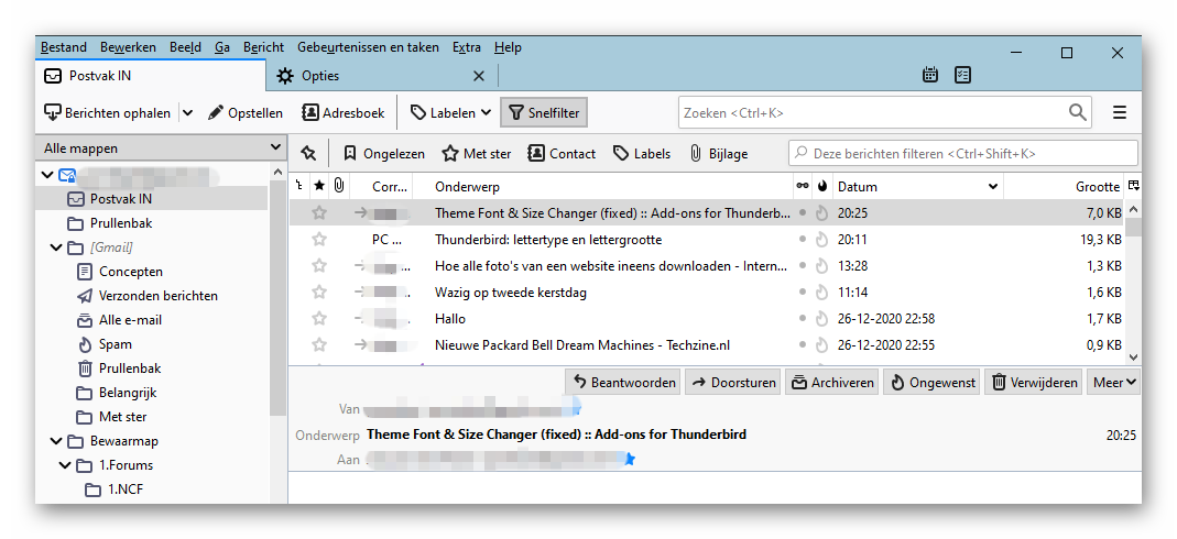

1. De normale waarde -1.0 (= 100%):

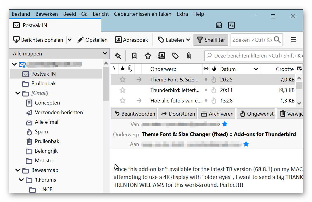

2, Waarde 1.25 (=125%):

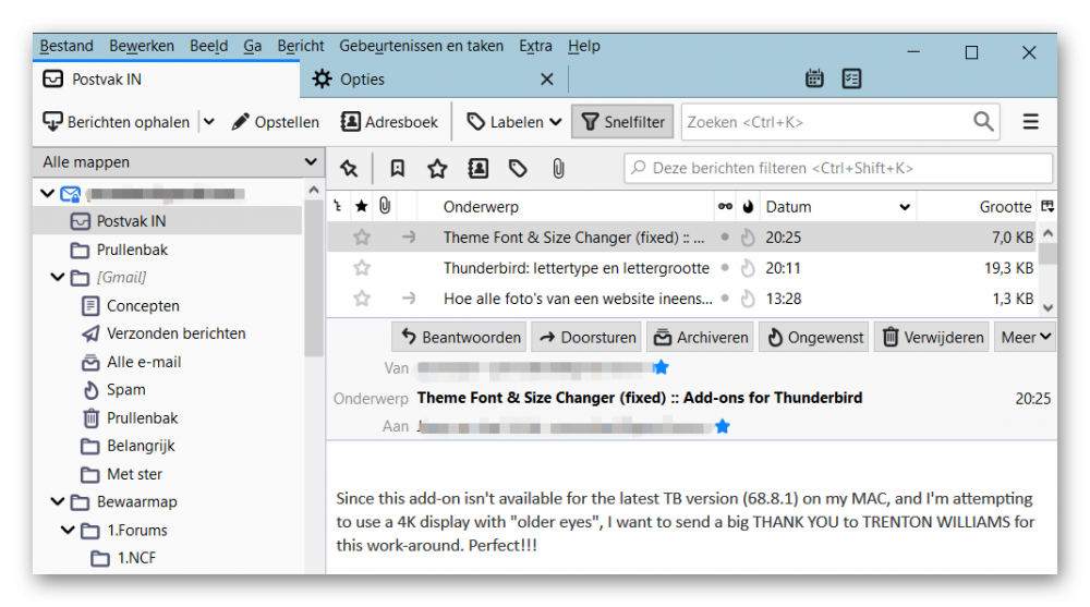

3. Waarde 1.5 (+150%):
Waarde 1.5 (150%) lijkt me toch echt teveel van het goede. In ieder geval voor mij. Er past dan voor mij te weinig tekst in het leesvak. Maar waarde 1.25 kan voor sommige mensen een oplossing zijn.
