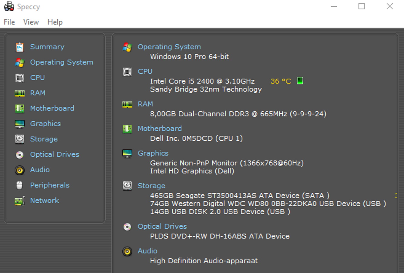

Ik heb, 2de hands een dell optiplex gekocht. De specificaties staan in bijgaande Speccy'
Nu heb ik daar allemaal raar problemen mee. Zo kan ik bv starten zonder wachtwoord niet inschakelen, gewoon omdat die keuze in Netplwiz de tabel om al dan niet een wachtwoord te geven, het kadertje dat je moet uitvinken niet bestaat. (zie foto)

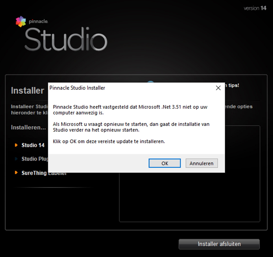

Dan draai ik al jaren studio 14 op XP W7, W10 zonder problemen, en wanneer ik hem nu wil instaleren, krijg ik (zie foto)
Hoe kan ik dit verhelpen?

Om de pinacle studio te instelleren, moet je eerst het MS .net framework installeren.
Je kan het hier downloaden.
Even naar onder scrollen, taal kiezen en klikken op downloaden.
Bestand dotnetfx35.exe opslaan en daarna dubbelklikken op het bestand om de installatie te starten.
Met de andere problemen kan ik je niet helpen.
Succes.

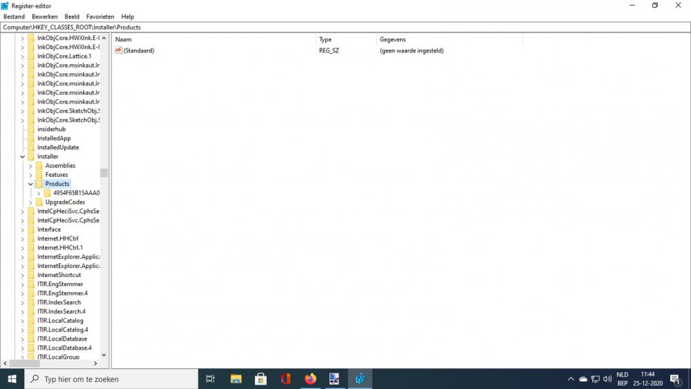

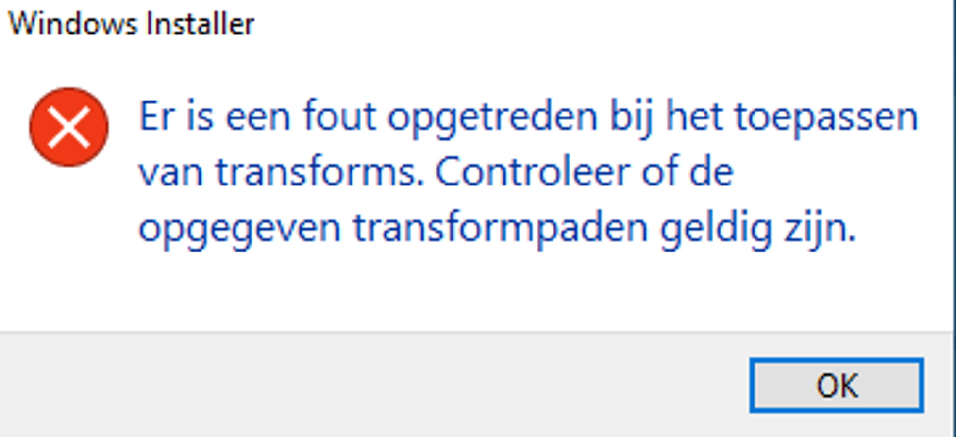

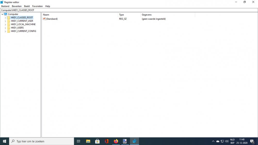

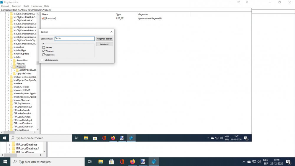

Bij studio, dat net is blijkbaar ok, maar dan komt deze melding. ik heb al even gegoogeld, en om dat te herstellen is blijkbaar geen lachertje. is met regedit naar userkeys enz. gaan. maar heel de uitleg is, natuurlijk, in het Engels, dus extra moeilijk.
in een eerdere post lees ik dat pinnacle verder gaat na opnieuw opstarten.
ga dus naar start/afsluitmenu/optie 'opnieuw opstarten', wellicht gaat het dan wel verder.
(nb: verwar 'opnieuw opstarten' niet met uit- en weer aanzetten!!)
Neen, zo simpel is het niet. Bij de installatie stopte het met de melding dat .net 3.51 niet op de computer was. Kweezie Wabbit  gaf toen hoe ik dat moest installeren. Daarna probeerde ik weer, en ik dacht dat het lukte, maar toen kwam 'er is een fout opgetreden bij het toepassen van transform', en dat is heel andere koek.
