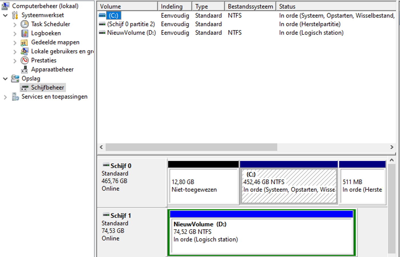

Ondertussen ontdekt dat het ook kan gebeuren door schijfnaam. Als bv vroeger een schijf een andere naam had.
Toen dacht ik er aan, dat ik bij het installeren van Windows de bestaande partities niet heb verwijderd, en dat ik dus nu drie partities op de C:\ heb staan, waarvan één misschien wel D:\ was.
Heb je geen usb-stick in je systeem zitten?
Want je hebt twee 'schijven':
-   de 500 GB-schijf met o.a. je C en nog twee systeempartities (die geen letter moeten hebben, maar die twee zijn duidelijk allebei nièt je D)
-   en dan nog 'iets' van een 75 Gig, waarvan ik vermoed dat het een stick zal zijn.
Ben je bij het installeren niet verstrooid geweest, dat je Studio 14 op de D hebt willen installeren?
Zojuist, Theo2602 zei:
Hij komt zelfs zover niet dat hij vraagt waar het geïnstalleerd moet worden.
En mijn D:/ schijf is een losse schijf en mijn USB schijf zit er normaal niet in.

En Passer die 74 gb is de schijf die als hoofdschijf in mijn HP pavillion stak in 2004, en waarvan de IT'er van het bedrijf waar ik toen was, zegde dat ze mij een veel te grote schijf hadden opgedraaid, want dat ik die nooit vol kreeg.
