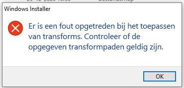

2 Koppel die schijf eens los en probeer de installatie nog eens - lost het iets op of krijg je (dezelfde) foutmelding? (graag een screenshotje van de fout)

Die D:/ is een externe schijf waar dat programma (studio 14) op staat: ik heb get dus eerst moeten kopieren naar C:/
het resultaat blijft hetzelfde, ook de foutmelding (zie foto)

Theo, vat het allemaal nog eens samen: Je gaat Studie 14 installeren. Hoe deed je het, kan je het stap-voor-stap uitleggen?
