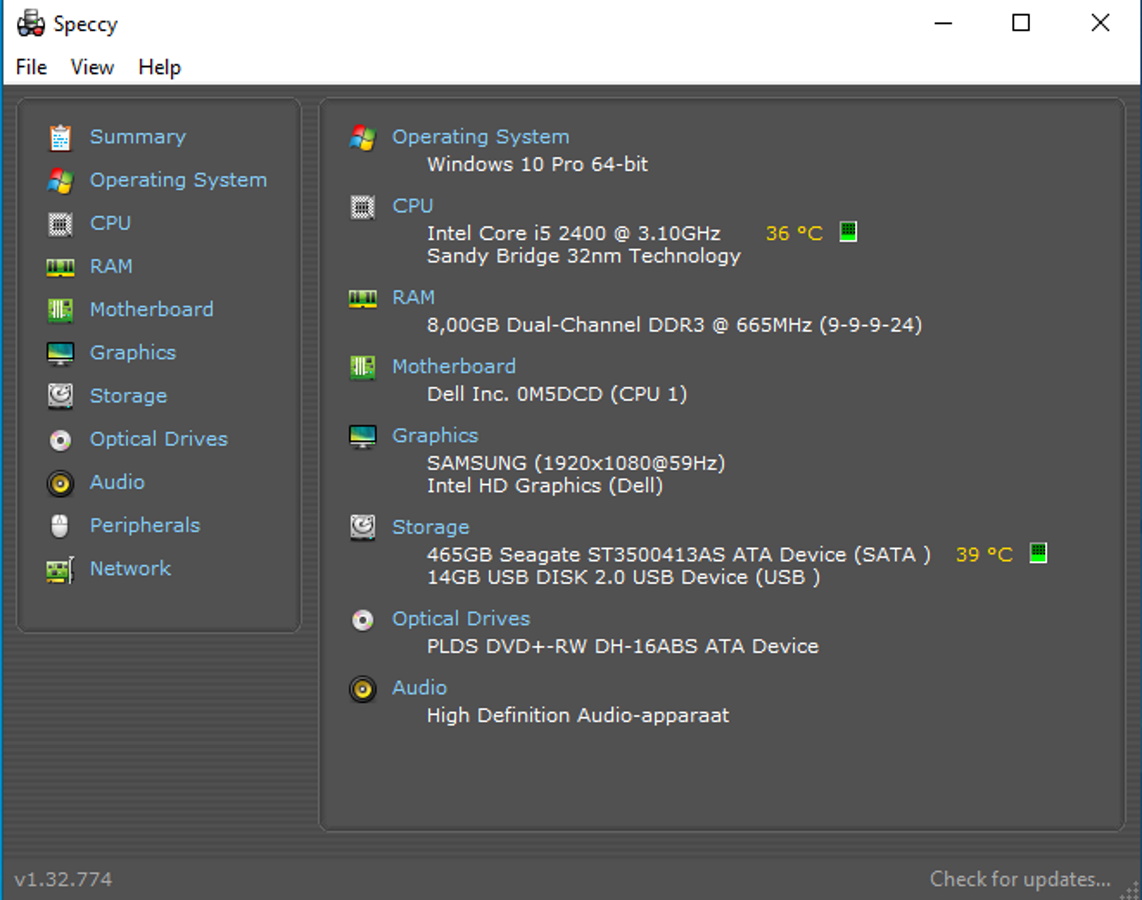

In mijn Dell optiplex 390 zit als 'grafische kaart' zoals staat in Speccy 1
Nu werd door Droske gezegd dat dit nogal licht was, en hij stelde een andere voor, AMD Radeon™ HD6450 (OPGA8). Die is echter niet meer te koop, en deze die tweedehands werd aangeboden, reageerde niet op mijn vraag om ze te kopen.
ik zocht verder en iemand zegde dat deze interessant was: MSI VGA GT1030 2GH LP OC DDR5 HDMI DP

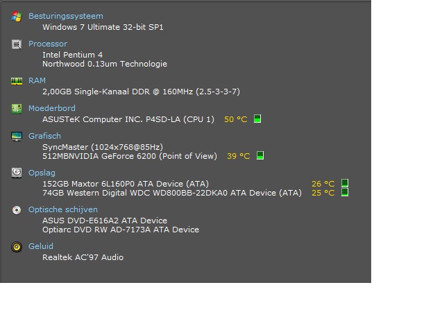

Ondertussen realiseerde ik mij dat in mijn oude computer ook een grafische kaart zit en vroeg me af of die ook niet goed is (speccy Windows 7 foto)
graag raad

Jij vraagt je af of je de grafische kaart uit je oude Windows 7 pc kunt gebruiken in je tweedehands Dell Optiplex 390.
Waarschijnlijk niet. Ik vermoed dat de NVIDIA GeForce 6200 uit je oude pc een AGP kaart is. In modernere pc's zit meestal geen AGP slot meer, maar daar wordt voor grafische kaarten een PCI-e x16 slot gebruikt.
Wat voor slot jouw GeForce 6200 kaart heeft, zie je mogelijk wel wanneer je de weblink plaatst.

Wat die Speccy van mijn oude computer betreft, die kan ik niet meer opvragen, want die computer werkt niet meer. Maar we zullen die maar vergeten.

De grafische kaart uit je oude pc is een  GeForce 6200 en deze kun je niet gebruiken in de Dell Optiplex zoals  porrelaar reeds vermelde omdat deze gebruikt maakt van een AGP slot. Ze zijn er wel ooit geweest met een PCI slot maar deze zijn zeldzaam en een stuk duurder maar ook hier is geen slot voor voorzien op je Dell pc.
Die Radeon HD 7450 zou in je pc kunnen, ook wat je voeding betreft want voor die kaart wordt een 200Watt voeding aangeraden en in die Dell pc
zit een 265Watt voeding volgens de specificaties.
