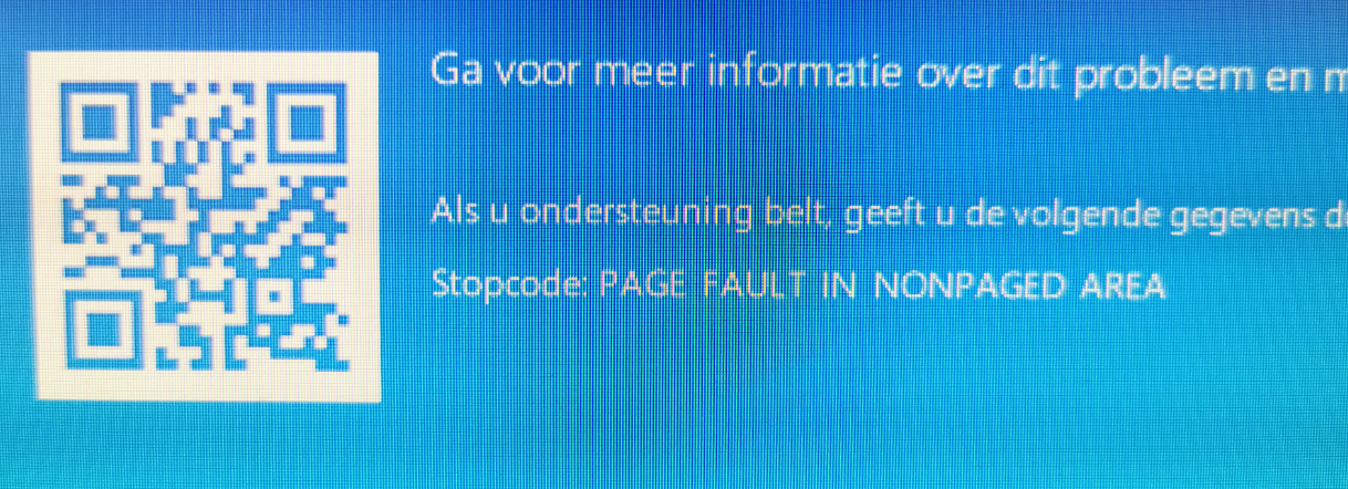

De afbeelding hieronder is het grote probleem, wie weet wat er aan de hand is en indien mogelijk ook de oplossing?

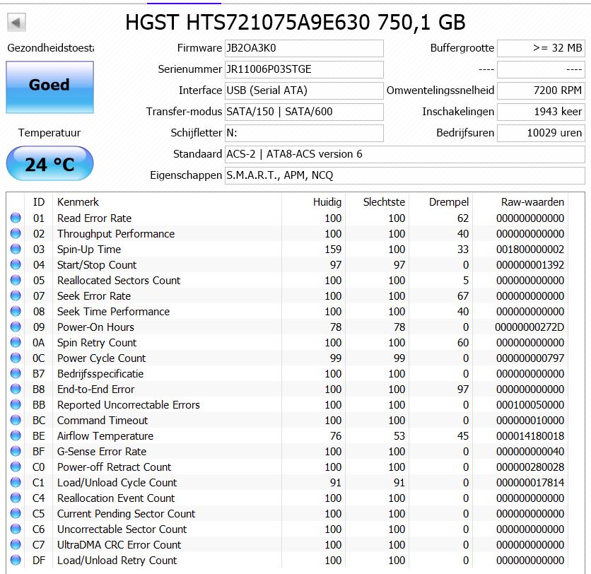

SSD is de opstart schijf, conventionele schijf uitsluitend voor data en programma's.
1 minuut geleden, Cor-Assa zei:
Scan die eens met CrystallDiskInfo.
24 minuten geleden, droske zei:
Helaas gaat dit niet lukken!
Systeem start niet meer op dus kan ook niets installeren.
Heb de schijf met een USB adapter aan mijn laptop hangen maar de software ziet geen USB drive's.
Laptop opnieuw opgestart toen lukte het wel.
Gelijk een scan gedaan van de reserve schijf waar een installatie pakket van Windows 10 op staat.
Het gaat dus om de Data disk.

Vandaag de pc weer in elkaar gebouwd, incl. een extra (kleine) harde schijf.
Op de SSD en op de extra harde schijf een schone windows 10 geinstalleerd vanaf USB, gedownload van de Microsoft website.
Beide opties crashen bij het opstarten, soms kom je erdoor en dan werkt het voor even.
Wat is hier defect?
