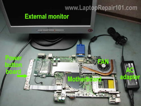

Hier een How To voor het moederbord van een laptop maar deze is ook toepasbaar voor een moederbord van een desktop. Enkel de startknop ontbreekt op een moederbord van een desktop maar dat is enkel een kwestie van de twee pinnetjes van de POWER SW even met elkaar te verbinden middels een schroevendraaier. Ook de 20 (of 24) pins en de 4 pins connector van de voeding op het moederbord prikken om deze op het gepaste moment van stroom te voorzien.
Moederbord testen.
·         Haal de laptop van de stroom (AC adapter en batterij verwijderen).
·         Hou de aan/uit knop gedurende minstens 10 seconden ingedrukt om de reststroom af te voeren.
·         Haal het moederbord uit de laptop. Zorg daarbij dat je elektrisch ontladen bent of draag daarvoor geschikte handschoenen.
·         Leg het moederbord op een niet geleidende ondergrond, bv een houten plank.
·         Indien verwijderd:
a.       Plaats de processor. Verwijder de oude coolerpasta (indien aanwezig ook op de videokaart) en breng nieuwe pasta aan. Monteer het koelelement (vergeet de het voedingskabeltje niet).
b.      Plaats 1 RAM geheugenlatje.
c.       Plaats het bios batterijtje.
d.      Koppel de DC-poort aan het moederbord.
e.       Koppel de power-knop aan het moederbord.
·         Sluit bij voorkeur een externe monitor aan. Indien je die niet ter beschikking hebt, sluit dan het beeldscherm van de laptop terug aan.
·         Koppel het moederbord via de AC adapter aan de stroom. Bij voorkeur een stopcontact met aarding.
·         Kijk alles nog eens rustig na of je niets vergeten bent en druk op de powerknop.
Als het moederbord stuk is dan blijft het scherm zwart.
Als het moederbord gezond is krijg je de POST (Power-on self test) te zien.
Ter attentie: koppel niets aan het moederbord wat in bovenstaande instructie niet vermeld is.
