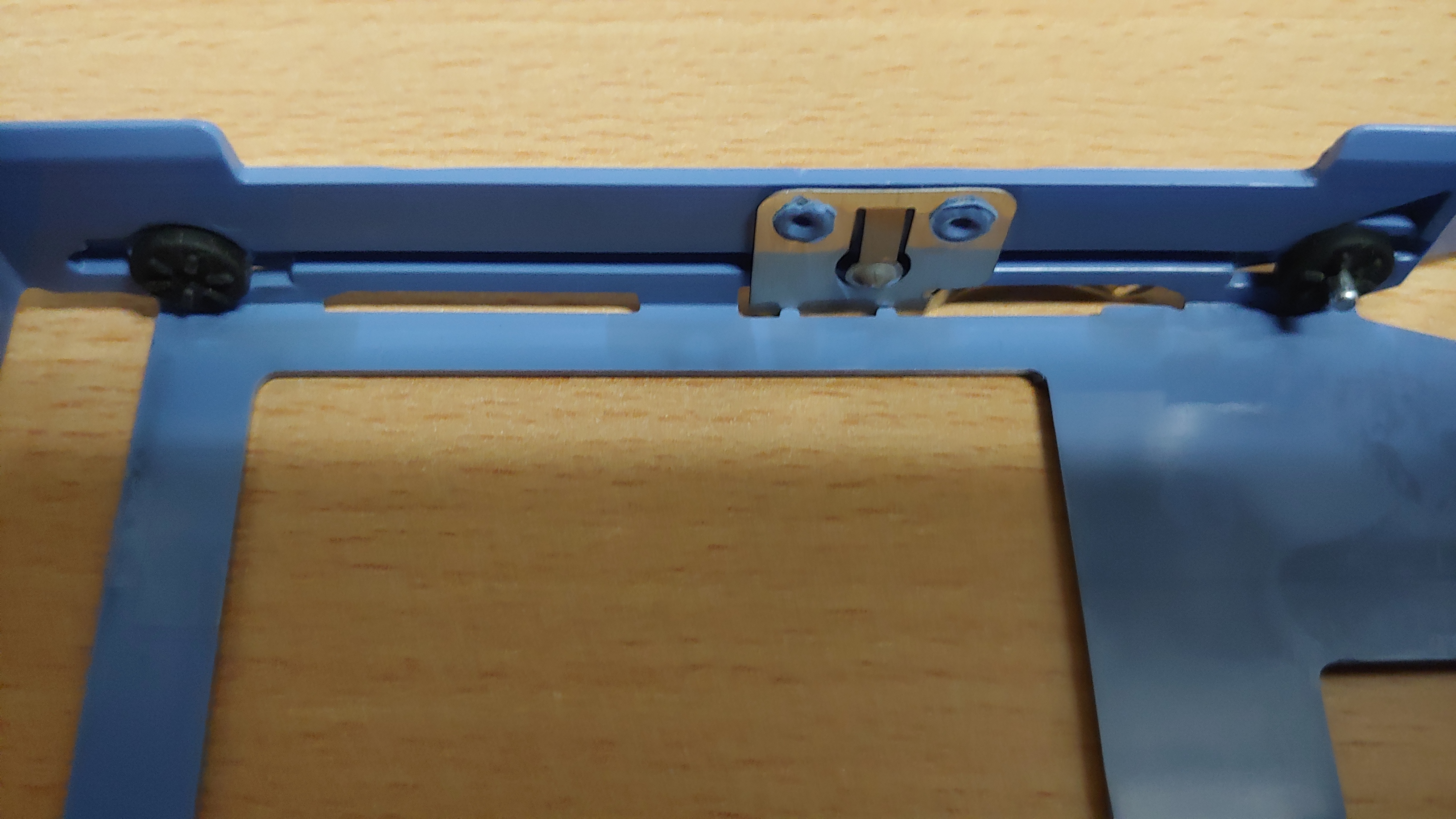

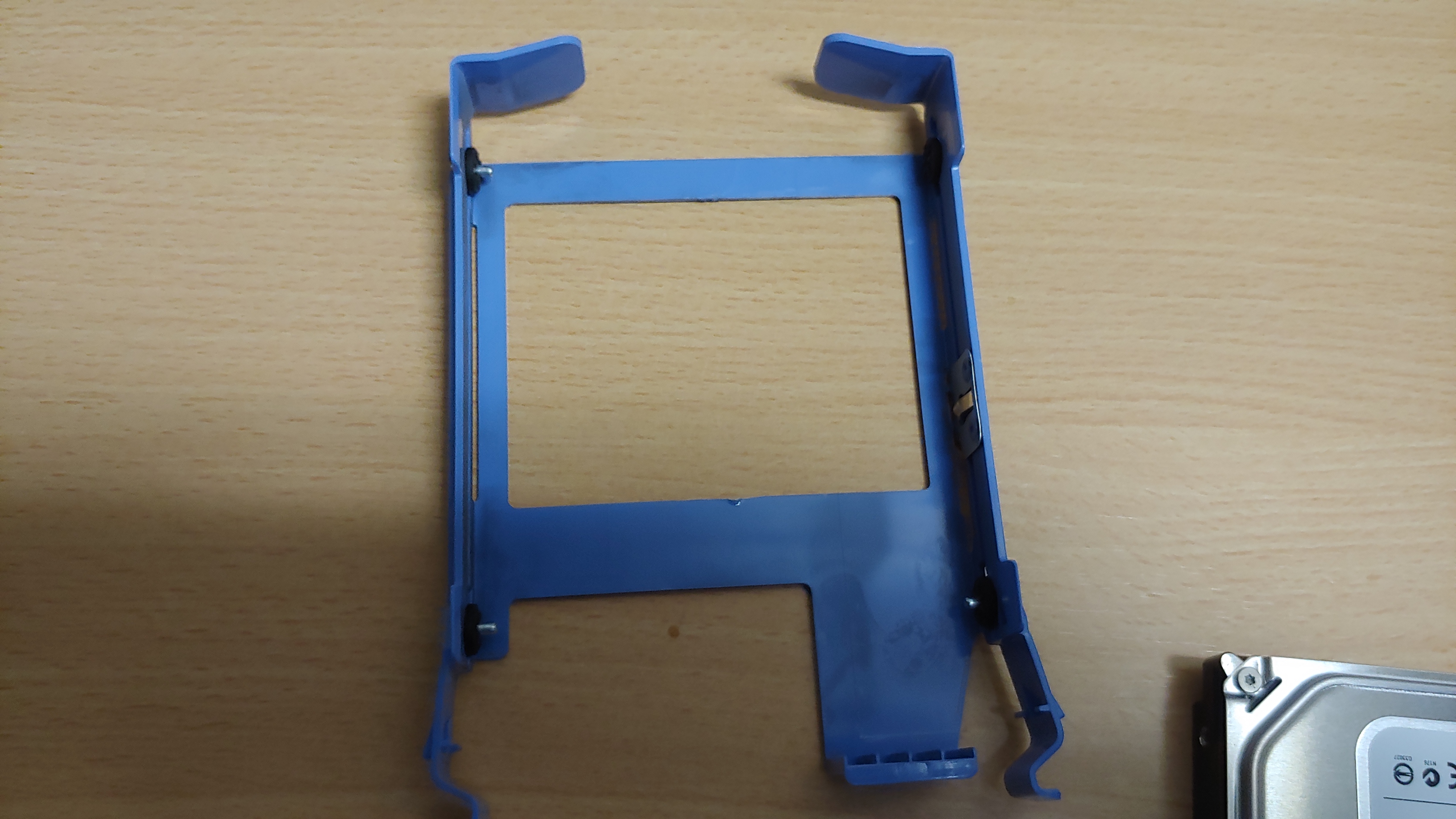

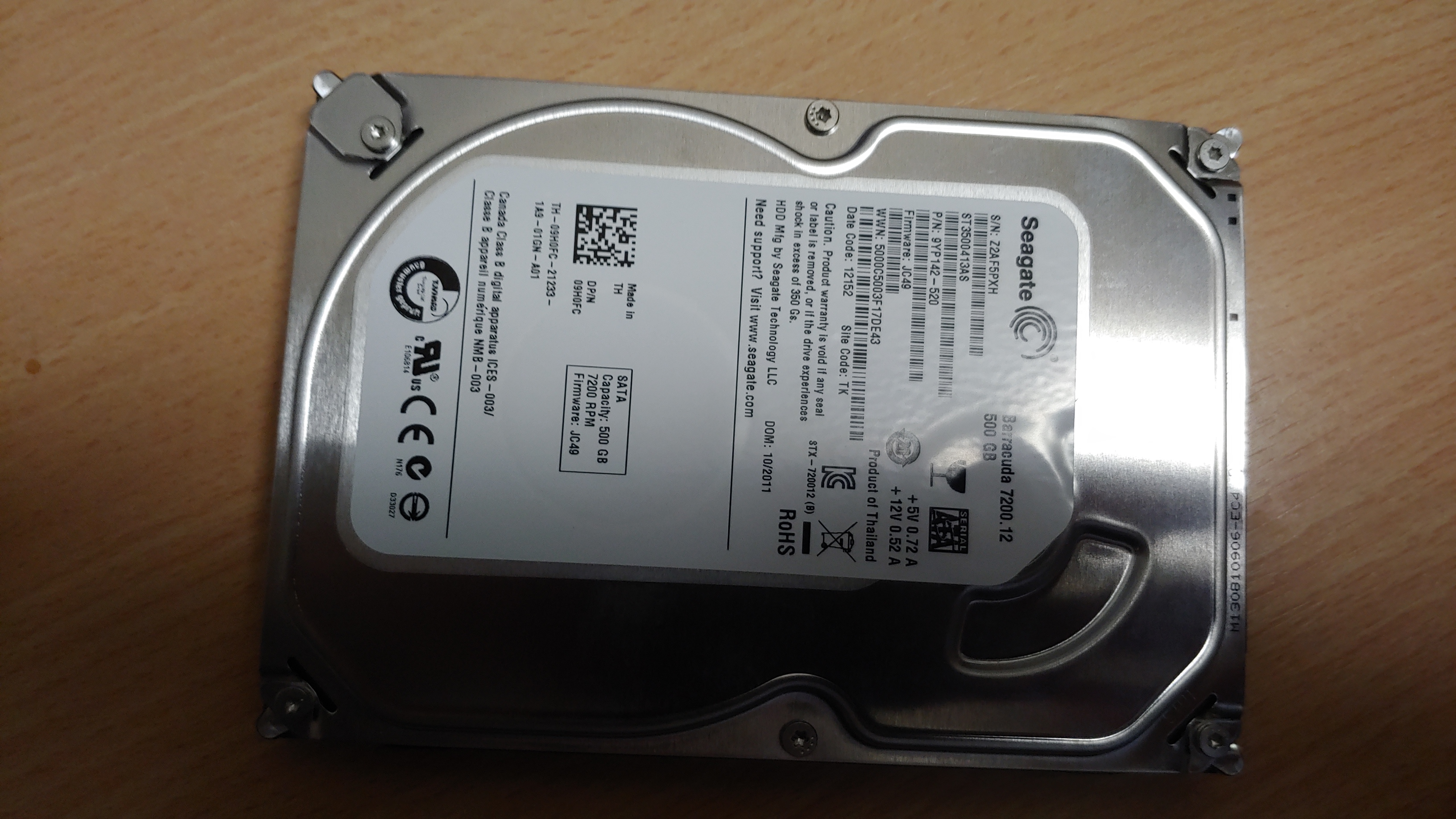

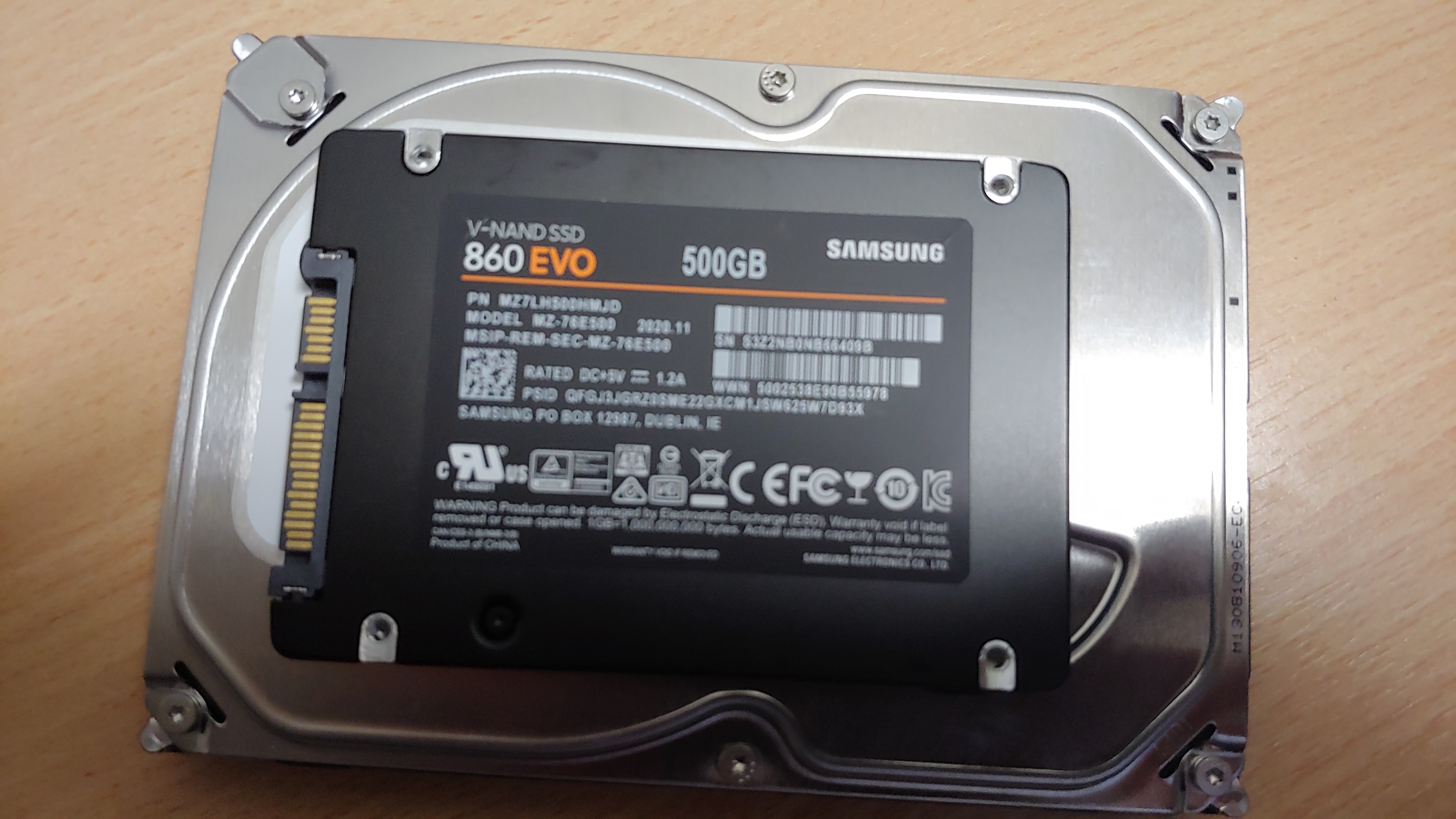

Ik kocht bij Bol.Com deze SSD schijf: Samsung 860 EVO 500GB SSD
Dadelijk een groot probleem, ze paste niet in mijn computer, en het installatie materiaal is er niet bij.
De schijf in mijn computer is 10 cm breed, met Bracket (blauw plastiek) 11, 5 cm
de SSD schijf is 7 cm
Welke van de Brackets is geschikt om, al dan niet met behulp van de Bracket, in mijn computer te zetten.

In bijgaande een aantal foto's van de verschillende dingen
Graag hulp aub

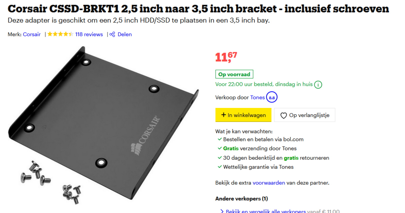

Dat tweede (€ 11,67) is het enige wat je nodig hebt om je SSD te kunnen plaatsen. Je hebt ook die schroefjes nodig. Al naargelang minstens 4. Het blauwe bracket dat je gekocht hebt kun je terugsturen.

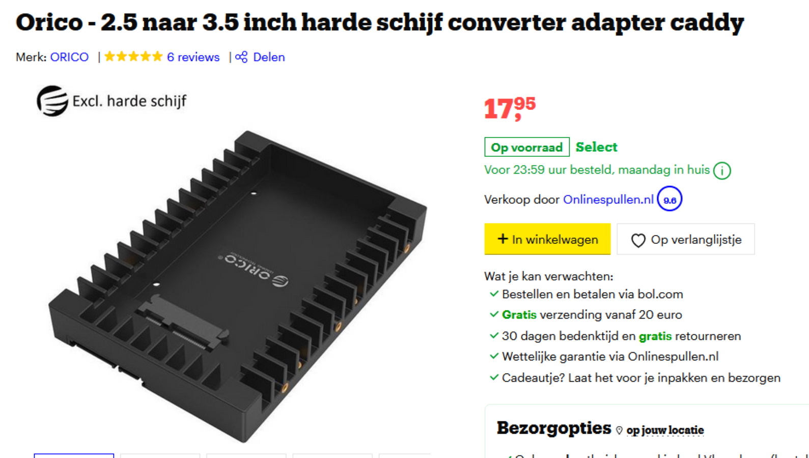

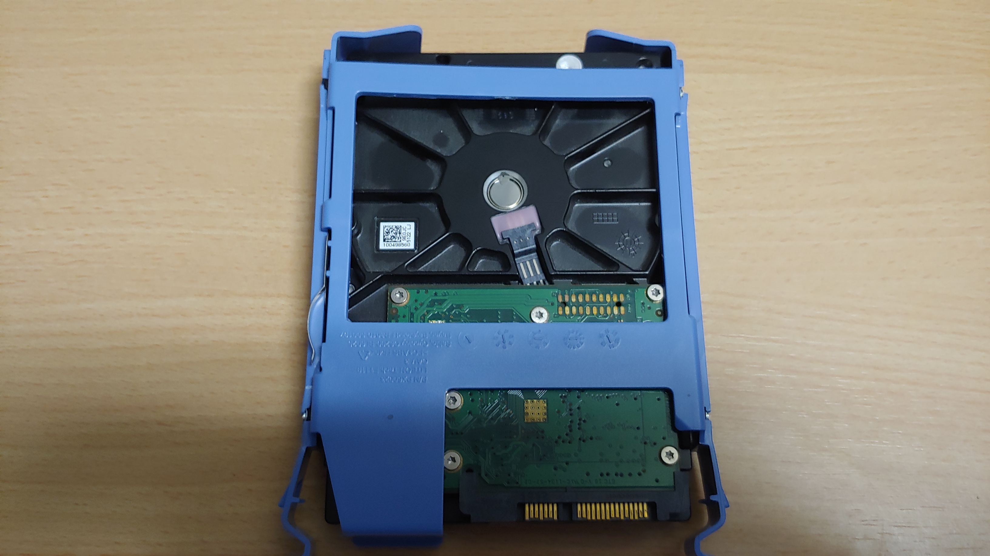

Theo, nog niets doen met mijn vorige bericht. Calvus heeft me net laten weten dat hij een gelijkaardige pc heeft en dat het blauwe bracket dat je toonde deel uitmaakt van je pc. Dat had ik niet juist begrepen.
Dat verandert de situatie dan wel in die zin dat het zwarte ORICO bracket voor u de oplossing is. Nadat je de SSD in het ORICO bracket hebt geplaatst plaats je het geheel in dat blauwe bracket en vervolgens in je pc.

Maar zover ik weet kan je daar dat Corsair mounting bracket niet zomaar op bevestigen. Heb er toevallig hier ook zo eentje liggen.
Toch niet op de blauwe brackets die ik hier heb liggen van mijn ter ziele gegane Dell Optiplex 360 (ze zien er een tikkeltje anders uit).
De nodige gaatjes zijn niet ter beschikking - je zal zelf een aanpassing moeten vinden - zelf gaatjes gaan boren ???

Het laat me niet los.
Ben even verder gaan kijken dan mijn neus lang is en .....
Je bent hélemaal niks met zo een Corsair mounting bracket!!!!!
Wat jij nodig hebt is een CN-01MF7D-72200 bracket van Dell zelf.
Typ in Google eens gewoon CN-01MF7D en je vind ze.
Kan wel niet zo direct een site in Nl of België vinden waar ze te krijgen zijn maar misschien iemand???
Moest ik het nog vinden dan meld ik het hier wel.
Aldus ...

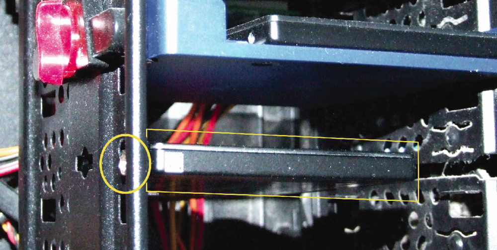

Wat ik een beetje gearceerd heb, stelt je SSD voor.
Op dit bracket moet je je SSD "vasthaken", bekijk de foto en bemerk de vier ijzeren pinnetjes - die passen perfect in je SSD dus inderdaad vasthaken, er komen totaal géén schroefjes aan te pas.
Vervolgens moet je dit bracket op zijn beurt "vasthaken aan zo blauwe bracket dat je nog moet vast zien te krijgen en zoals je er al één hebt nu...
Hier een filmpje op YouTube hoe dat in zijn werk gaat. Vanaf  4'40" wordt het interessant tot ongeveer 6'30" --> zéker eens bekijken!!!
Kan je hier wat mee?
