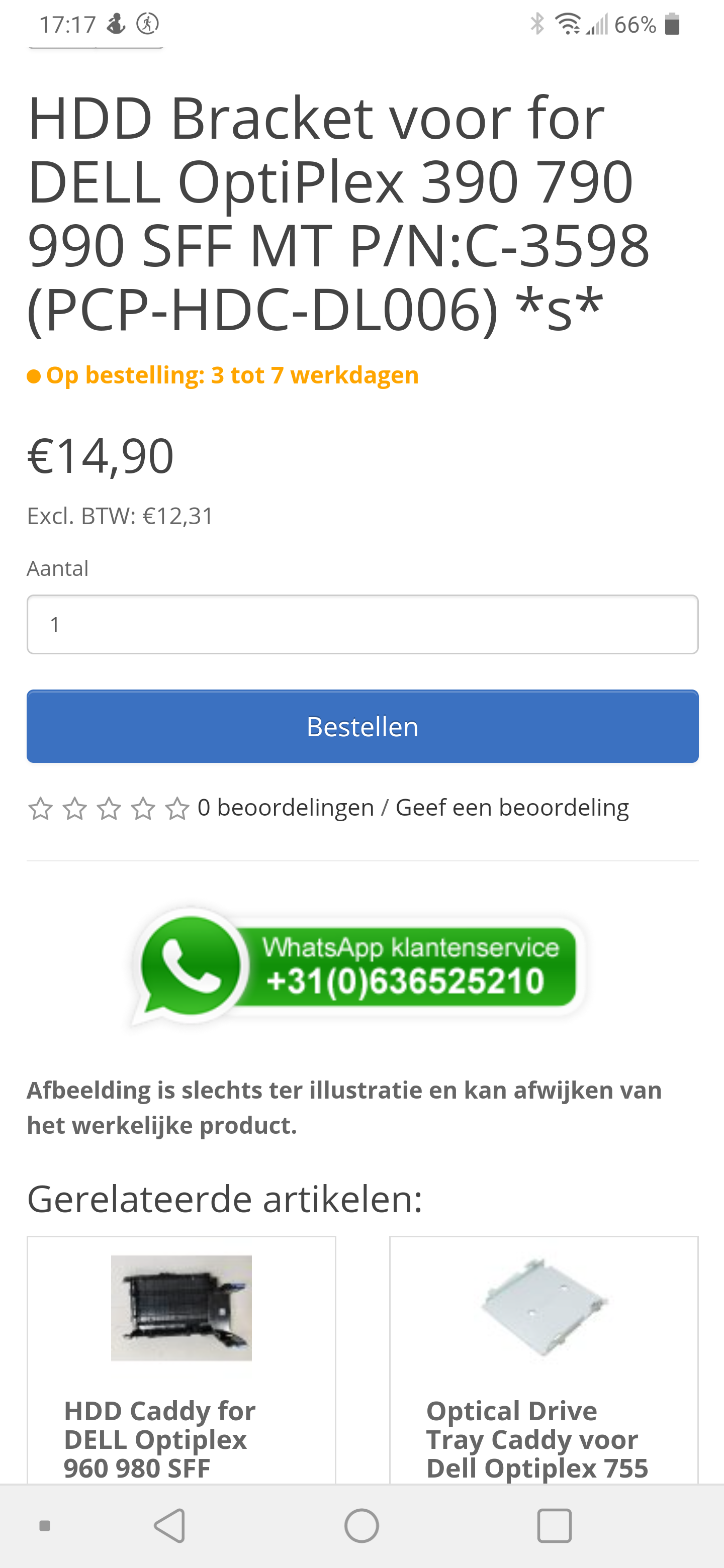

Beste mensen, ik bedank jullie allemaal bij het zoeken naar die Bracket, maar eerlijk gezegd, zie ik van de bomen het bos niet meer.
Ik ga dus die Orico bracket bestellen, hopen dat ik daar de SSD kan opschroeven en dat ze past in de blauwe bracket van de computer.
Lukt dat installeer ik er W10 op, en als dat goed werkt ga ik verder op zoek naar die Bracket. Ik had deze, zoals op bijgaande foto, al gevonden, en die is zeker voor deze computer, maar het bestellen is wat moeilijker.

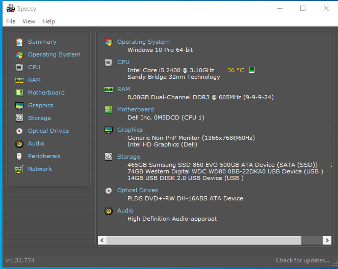

De SSD zit er in, nu op zoek naar de juiste Bracket en de ata kabel voor de tweede schijf.

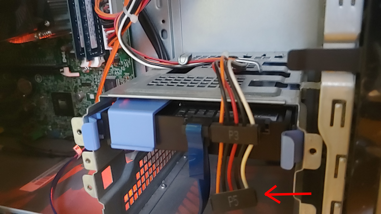

Al één vraag: de datalijn heeft 2 connecties. Nu zit deze het dichts bij de aankoppeling in de SSD schijf, en het voorste stuk (pijl op foto) moet dan in de tweede schijf. Is dat juist, moet die normaal niet in de master zitten?
Dat zit goed zo. Die P5 connector gaat straks dienen voor de tweede schijf.
Master en Slave dateert van uit de tijd van de ATA/IDE schijven en is dus niet meer van toepassing. Dat is prehistorie!
