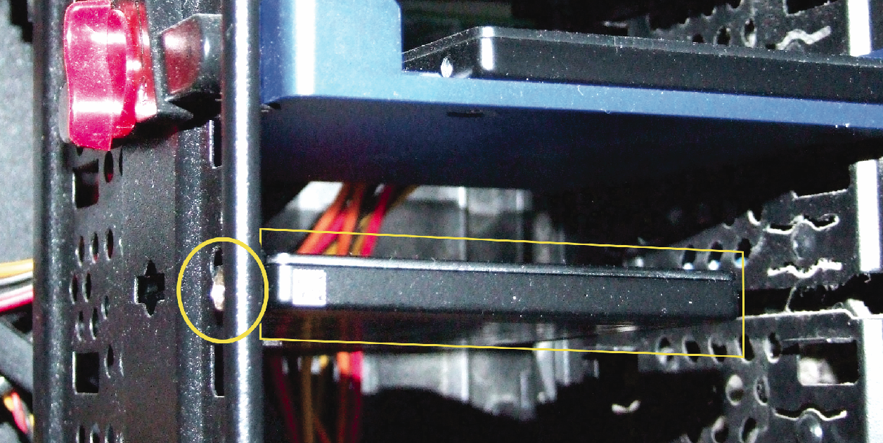

Je hebt voldoende (vierkante) gaten in je behuizing - neem een rondsel en steek het schroefje er door en schroef het vast (zonder rondsel gaat het schroefje natuurlijk door zo'n vierkant gat.
Bij mij was het eenvoudiger: ik had kleinere gaten om de schijf te bevestigen (in het cirkeltje zie je net het schroefje ervan zitten)
Neen, sorry, ik wil het goed doen en problemen vermijden. In vergelijk met alles is het te weinig om problemen te zoeken.
Langs de een zijde zou het gaan, maar aan de andere kant zit je tegen de voorwand
