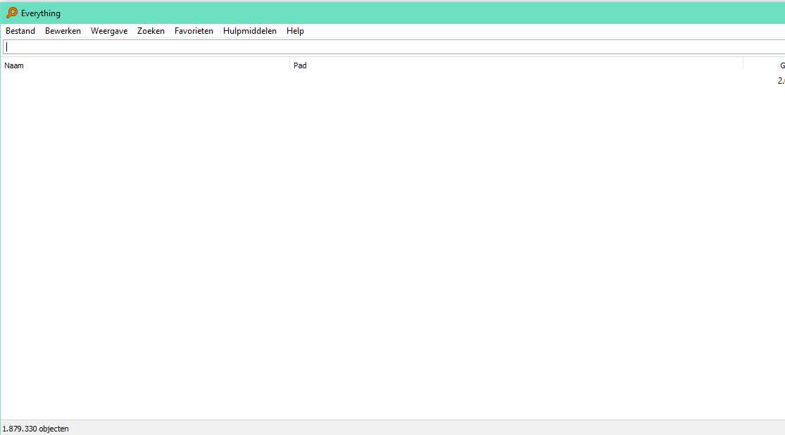

Als ik het zo lees (en de andere voorstellen kloppen uiteraard ook en zijn ook bruikbaar), ben jij het best geholpen met een
freewareprogje dat ik zelf een maand geleden ontdekte: Everything.
't Stond aangeprezen op een ander forum en er stond bij:  (in andere bewoordingen :) ) : het ding vindt razendsnel bestanden- en daarop
commentaar van andere gebruikers dat dit idd zeker klopte.
Je vindt het op https://www.voidtools.com/   en er is ook een portable versie van

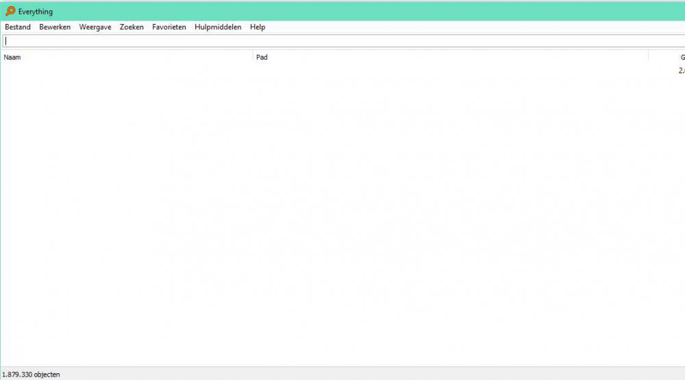

De eerste keer dat je het gebruikt is het nièt snel (want het gaat éérst een bestand aanmaken met al je bestandsnamen in)
Je vertrekt dus bij opstart van dit scherm:
Je moet nièts doen tenzij wachten, want ondertussen wordt dat bestand aangemaakt (uiteraard duurt dat de eerste keer even - de volgende keren gaat het veel sneller: moet hij alleen de nieuw-bijgekomen bestanden zoeken en erbij zetten)
en ineens krijg je dan een hele lijst met allerlei bestanden.
Vul dan bovenaan (een deel van) je bestandsnaam in en praktisch dadelijk stelt hij een lijst voor waarin die naam voorkomt.
Véééél sneller dan de zoekfunctie van Windows (want die legt geen lijst aan en moet telkens van nul af aan beginnen)
Aan jou dus de keuze welke methode je wil gebruiken.
