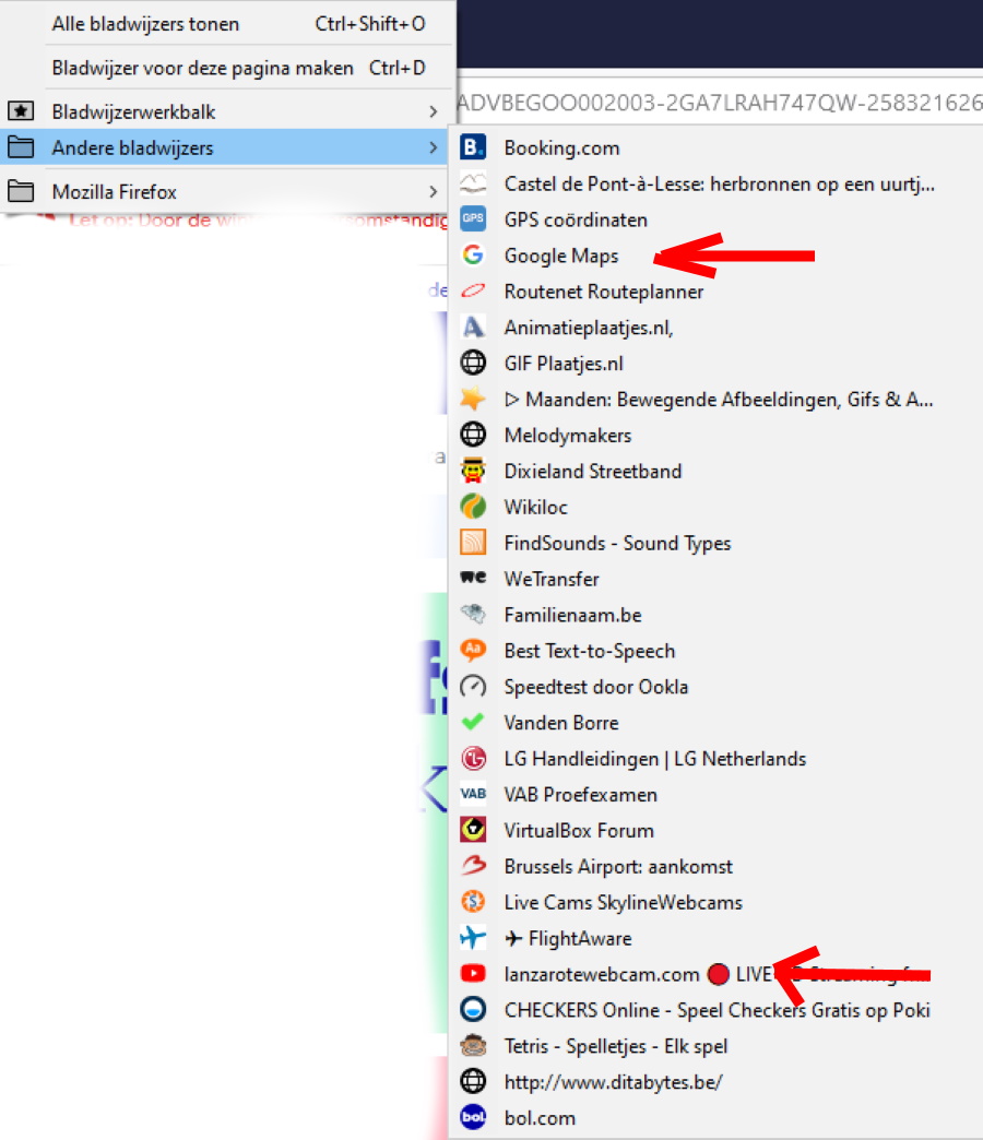

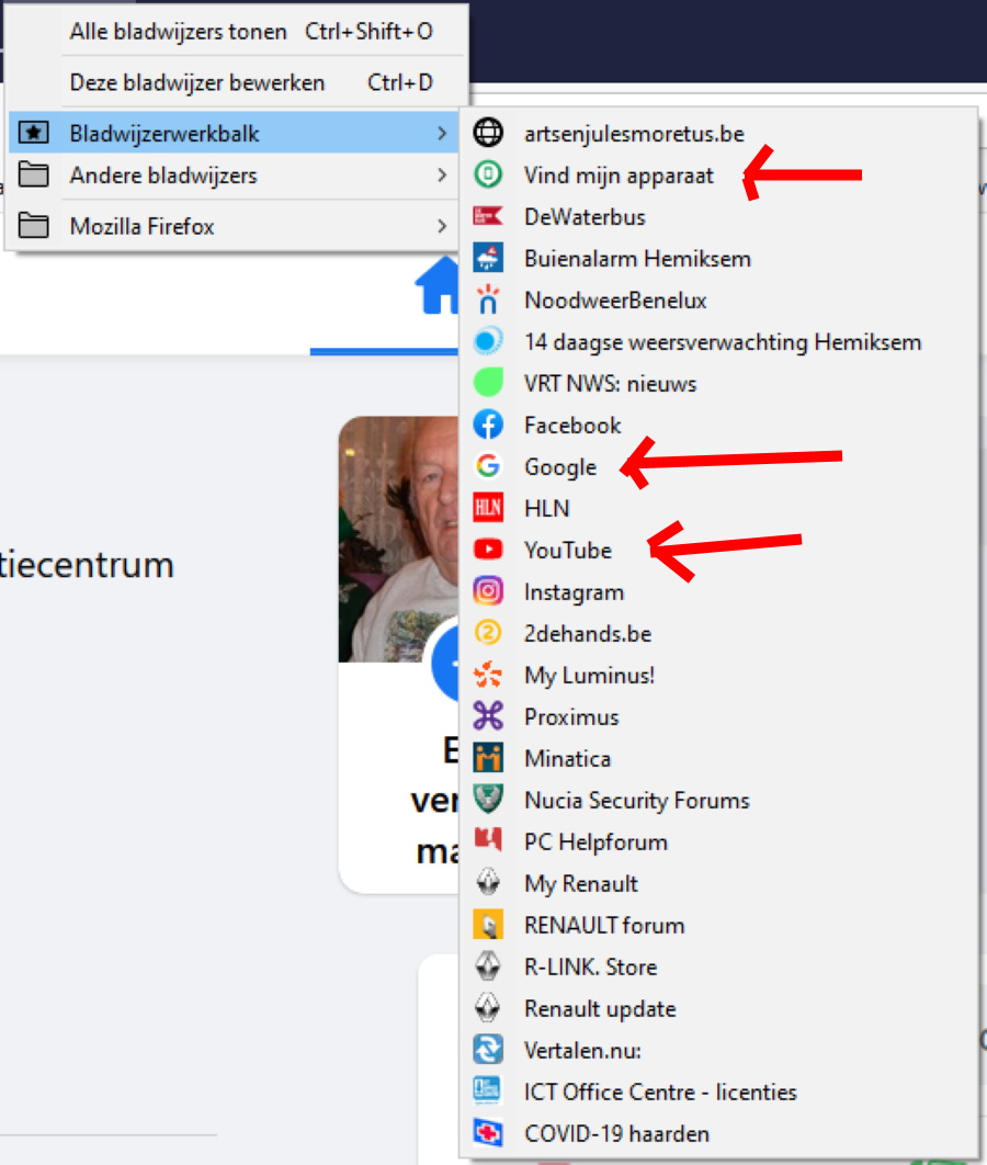

Firefox terug geinstalleerd. alle bladwijzers zijn er, maar Youtube, Google enz. gaan niet meer open, en krijgen weer die waarschuwing.

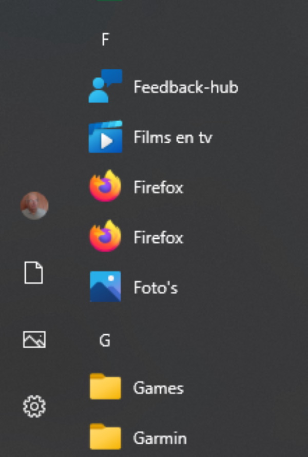

Nu heb ik iets heel raar ontdekt. Op zeker ogenblik stonden er twee vensters van Firefox open, en in het een vond ik alle bladwijzers, in de andere geen, en ik kreeg het rare gedacht dat ik twee firefoxen heb draaien.

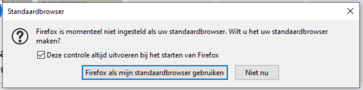

En inderdaad telkens ik opendoe, krijg ik de vraag of ik Firefox als hoofdbrowser wil, en hoe vaak ik het vinkje ook verwijder dat blijft zo.

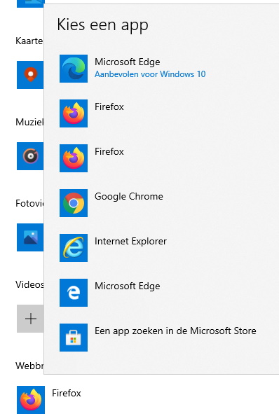

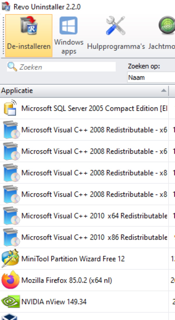

Toen ging ik verder zoeken, en inderdaad zowel bij de keuze van browsers als in mijn programma's staat Firefox 2x. Spijtig genoeg niet in REVO uninstaller. Dus zaak is, 1 firefox verwijderen, maar hoe???
