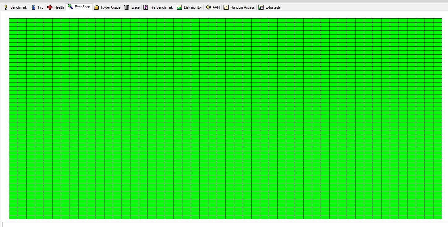

Hier is dan de Disktest, en de twee bestandslokaties. Op dit ogenblik zijn de twee firefoxen open. Een die ik heb open geklikt, een andere die opengegaan is als ik op de link in jouw mail klikte. bij de één staan alle bladwijzers in de balken, bij de ander de paar die ik er gisteren heb ingezet.

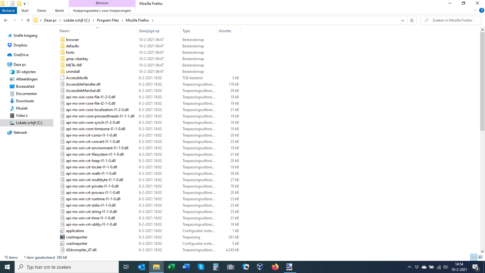

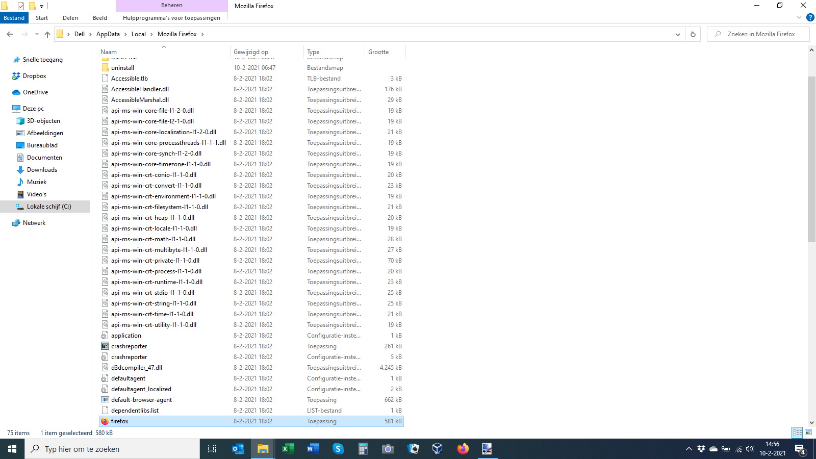

En hier staan de twee versies van Firefox op de computer van Theo:
1. C:\Program Files\Mozilla Firefox
2. C:\Users\Dell (dit is de gebruikersnaam van Theo op die laptop)\AppData\Local\Mozilla Firefox
Locatie 1 is de normale locatie voor de 64-bits versie van Firefox.
Zelf gebruik ik de 32 bits versie van Firefox, en die staat in de map C:\Program Files (x86)\Mozilla Firefox

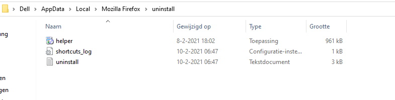

Locatie 2 is volgens mij niet normaal voor Firefox.
In locatie 2 zie je wel een map met de naam uninstall, maar ik vrees dat je daar niet verder mee komt. Dan zou er een uninstall.exe in die map moeten zitten.
Maak die map Uninstall eens open om te zien wat er in zit.
Nee, dat is geen uninstall.exe, maar een tekstdocument, wat automatisch geopend zal worden met Kladblok wanneer je erop dubbelklikt. Daarmee kun je Firefox niet verwijderen. Helaas...
