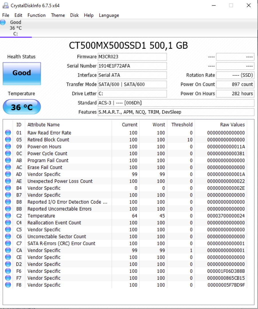

17 minuten geleden, Theo2602 zei:
Eigenlijk vraag ik mij af of ik geen virus heb. maar het probleem schijnt bekend.
Als je daaraan denkt, dan kun je een volledige scan uit laten voeren door je virusscanner.
Ook kun je de conditie van de harde schijf controleren. Slechte sectoren op de harde schijf kunnen ook voor problemen zorgen.
Gebruik daarvoor het programma CrystalDiskInfo. Zie de handleiding van droske hieronder.
Download CrystalDiskInfo (<-- dit is een link. Klik erop!) naar het bureaublad (het downloaden begint automatisch een vijftal seconden nadat je op de link hebt geklikt !! ).
  • Kies Nederlands en klik vervolgens op OK, nu wordt het programma uitgepakt in een nieuwe map op je bureaublad.
  Als alle bolletjes blauw zijn, dan is je harde schijf in orde
Toevoeging: bij mij werkte klikken op de link niet. Voor de zekerheid voeg ik CrystalDiskInfo als .zip bestand toe. Downloaden > Uitpakken > Uitvoeren.
