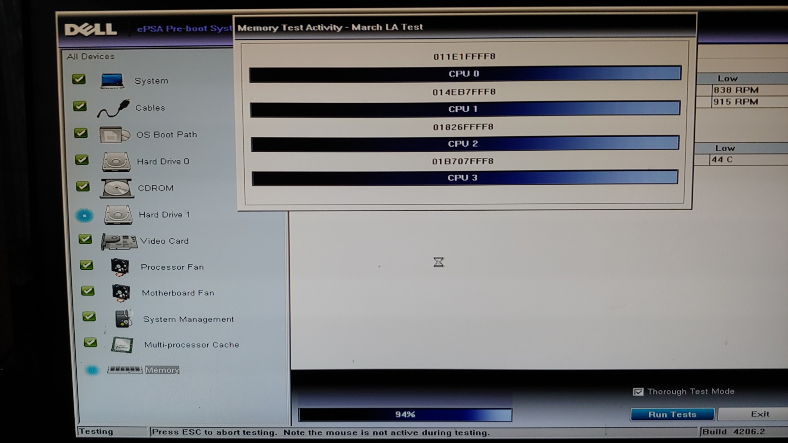

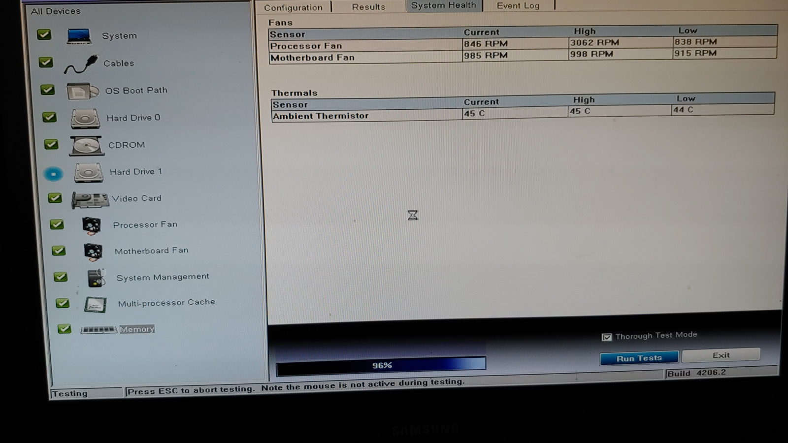

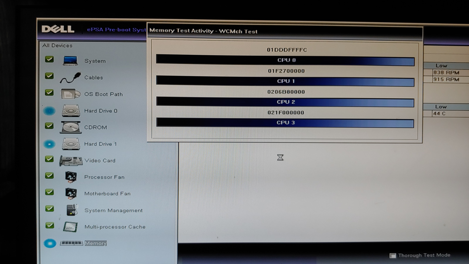

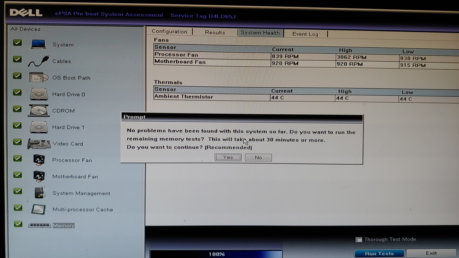

Ik deed de ingebouwde test, en alles was ok, zoals bijgevoegde beelden zeggen.

Dus volgens die lichtjes werkt er niets, volgens het diagnosecenter, is alles OK.
Hier een filmpje van de rode lichtjes. Wie weet wat dit wil zeggen. Duid een lichtje op een fout, of wil dat enkel zeggen dat dit gecontroleerd wordt. Als het op een fout duid is alles fout, maar de  diagnose in Bios zegt dat alles OK is.
