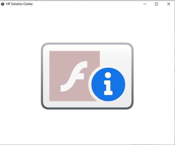

Mijn printer HP Officejet 4500 Wireless kan nog printen maar ik kan niet meer werken vanuit het HP Solution Center om scans te maken of andere instellingen te zien.  Ik werk met Windows 10.
Na wat opspoorwerk stel ik vast dat Adobe een einde heeft gemaakt aan de ondersteuning van de Adobe Flashplayer sedert 31/12/2020.
Ik krijg dus enkel dit scherm te zien (zie bijlage) als ik HP Solution Center wil opstarten.
Ik heb ook al HP Print and Scan Doctor 5.0.7 laten lopen.  Die geeft aan dat er problemen zijn in apparaatbeheer en controle stuurprogramma.  Maar hij lost het dus niet op.

Nee, dat gaat niet helpen, want de meest recente software voor jouw printer is van 31 juli 2015: https://support.hp.com/be-nl/drivers/selfservice/HP-Officejet-4500-Wireless-All-in-One-Printer---G510n/3919445/model/3986394
En nieuwere software voor jouw Officejet 4500  zal niet meer gemaakt worden door HP.
Maar jij bent natuurlijk niet de enige met een wat oudere HP printer die met dit probleem te kampen heeft, omdat de ondersteuning voor Flash Player is gestopt met ingang van 1-1-2021.
Een oplossing is om de klok van je computer 1 jaar terug te zetten, wanneer je HP Solution Center wil gebruiken om iets te scannen.
Dat wordt besproken in dit topic, wat je even helemaal door moet lezen: https://answers.microsoft.com/en-us/windows/forum/all/flash-player-logo-on-my-hp-solution-center/7bea5f8e-f93c-4e36-a9b3-96a0bea8aa31?page=1
