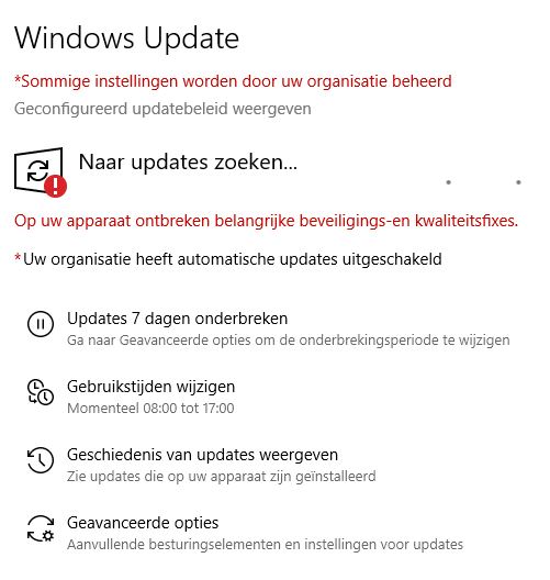

Goedemiddag,
Weet iemand hoe ik kan inschakelen dat mijn updates automatisch gaan. Ik krijg altijd een melding" sommige instellingen  worden door uw organisatie beheerd"  Terwijl ik gewoon een thuiscomputer heb.

Ik weet niet welke 'mappen' je hier bedoelt. Want in die pagina wordt niet over 'mappen' gesproken.
Dus even een controlevraagje: in dat venster (het plaatje: 'editor voor enz': heb je daar de 'ingeschakelde' bovenaan laten zetten en deze dan gewijzigd in Niet Geconfigureerd?  (een plaatje zou niet slecht zijn, maar mogelijk heb je het natuurlijk al gewijzigd)
En heb je zowel Computerconfiguratie, sub Beheersjablonen, sub Alle instellingen en sorteer op de kolom Status  gewijzigd, als in Gebruikersconfiguratie, sub Beheersjablonen, sub Alle instellingen.  ?  (beide moeten dus gewijzigd worden) - en daarna je systeem herstarten (hélemaal afsluiten via de windowsknop > afsluiten of afmelden >afsluiten ! )
Daarna terug opstarten en kijken of je de melding nog hebt.
(Belangrijk: let wel dat Menno Schoone een paar keer zegt: let wel dat je weet welke wijzigingen je aanbrengt, zodat je ze eventueel kan terugdraaien)

Inmiddels al wel gekeken, zie alleen in computerconfig een ingeschakeld staan, maar niet in gebruikersconfig.
Dus die 1e ga ik op Niet geconfigureerd zetten.
Sorry, voor mijn late reactie, maar zat even in de lappenmand.
Ik heb het kunnen uitvoeren, PC uit/aan en inderdaad is de tekst verdwenen, zoekt na de uitgebreide update van vorige week nu toch nog 3 nieuwe updates.
