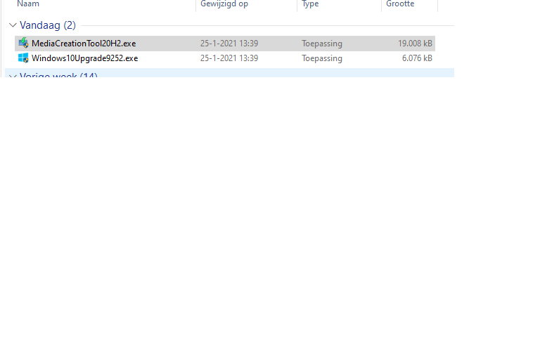

Nee, mijn usb ziet er inderdaad anders uit. Ik heb deze bestanden er op staan. Maar ik kan nergens vinden hoe ik die opstart usb moet maken. Ik heb alles gelezen op de website van Microsoft maar er staan geen aanwijzingen. Alleen dat je dat moet doen. Als ik het eerste bestand start, wordt windows geïnstalleerd. En dat is natuurlijk niet de bedoeling. Het andere bestand is een Windows Upgrade en dat is ook niet de bedoeling. Maar hoe ik een start usb moet maken, staat er niet bij. Ik zal nog eens ergens anders kijken. Ergens moet het toch uitgelegd staan. Gerda
Het is logisch dat je niet van die USB stick kon opstarten, want dat is geen opstartbare stick. Die twee bestanden die jij laat zien, horen niet op de USB stick, maar gewoon in de map Downloads op de harde schijf van je pc. En daar komen ze ook standaard terecht wanneer je ze downloadt.
Je hebt het eerste bestand (programma) nodig: MediaCreationTool20H2.exe. Verplaats dat bestand naar de map Downloads of naar het bureaublad.

Ik kwam helemaal niet in het keuzemenu. Hij bleef alsmaar hangen bij de windows setup. Dat wilde ik niet. Ik was bang dat windows geïnstalleerd zou worden op mijn oude laptop. Pas toen ik verder gekeken had, begreep ik dat ik die mediacreationtool gewoon moest starten en dan maar rustig moest wachten. Uiteindelijk is het wel gelukt. Wat ik nu wel vervelend vind, is dat ik perse mijn account en e-mail moest vermelden en mijn pincode en eigenlijk wil ik dat niet. Ik ben de enige die op de laptop werkt en als mijn man een enkele keer iets wil doen met internet of e-mail dan moet hij gewoon aan de gang kunnen zonder mij. Ik heb nog een windows 10 upgrader. Die zou ik nu natuurlijk gewoon kunnen installeren. Daar kan ik al die toestanden gewoon omzeilen. Of kan ik nu nog iets wijzigen. Ik kon niet eerder antwoorden want mijn huidige laptop is heel traag en loopt soms gewoon vast. Dan kan ik gewoon niets anders doen dan afwachten of afsluiten. Mijn nieuwe laptop is nu wel op tijd. Maar heel erg bedankt voor je hulp. Ik zal nu ook meteen een opstartmedium maken van mijn eigen instellingen.
