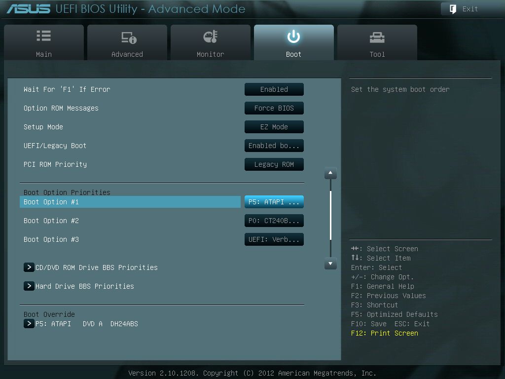

Ik heb zelf ook een Asus desktop pc.
Ik stop de USB stick (waaroo de installatiebestanden van Windows 10 staan) in een USB poort
Ik start de pc opnieuw op.
Ik zorg ervoor dat ik (door op de juiste toets te drukken) in het UEFI BIOS kom
Dat start bij mij automatisch op in de EZ Mode. Dat is de Easy modus. Maar die wil ik niet.
Ik klik dus (rechts bovenaan) op Advanced Mode.
Als ik in de Advanced Mode ben, klik ik op tabblad Boot
Ik zie dan het volgende:
Zoals je ziet staat momenteel ATAPI bovenaan als boot option 1. ATAPI is mijn dvd-station.

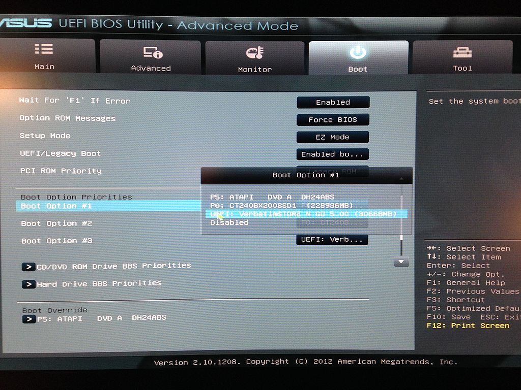

Maar als ik daarop klik, dan kan ik kiezen voor de USB stick (die heet bij mij Verbatim Store n go):
Bij jou wil dat niet lukken?
