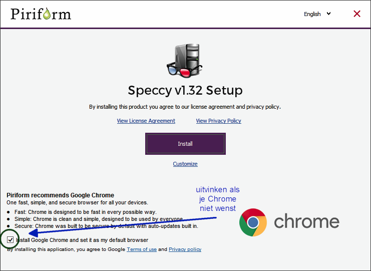

Dan maak eens een Speccy logje zoals hieronder beschreven, mogelijk kunnen we dan iets meer te weten komen.
Uit het Speccy logje kan ik niet gelijk iets uit halen wat zou kunnen duiden op de problemen die je hebt ondervonden.
