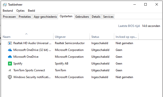

Doe eens het volgende:
Klik Windows knop plus R tegelijk in. http://forumimages.seniorennet.be/abbs/14-20170420-72a17d.png
"Uitvoeren" opent vul daar msconfig in en klik daarna op "OK", Systeemconfiguratie opent.
  • Open nu het tabblad "Opstarten" en klik op "Taakbeheer openen"
  • Noteer eerst wat is ingeschakeld (dit hoef je niet te plaatsen).
  • Schakel bij het tabblad opstarten nu alles items uit door deze één voor één te selecteren en op "Uitschakelen" te klikken.
  • Klik rechtsboven op "X" daarna op "OK" en herstart de computer.
Hoe snel start hij nu op?
Zojuist, danzie zei:
Ik heb pas windows opnieuw geinstalleerd dus er is niet veel voor uit te schakenlen
Dat las ik, maar staat er ook niks wat mee opstart?

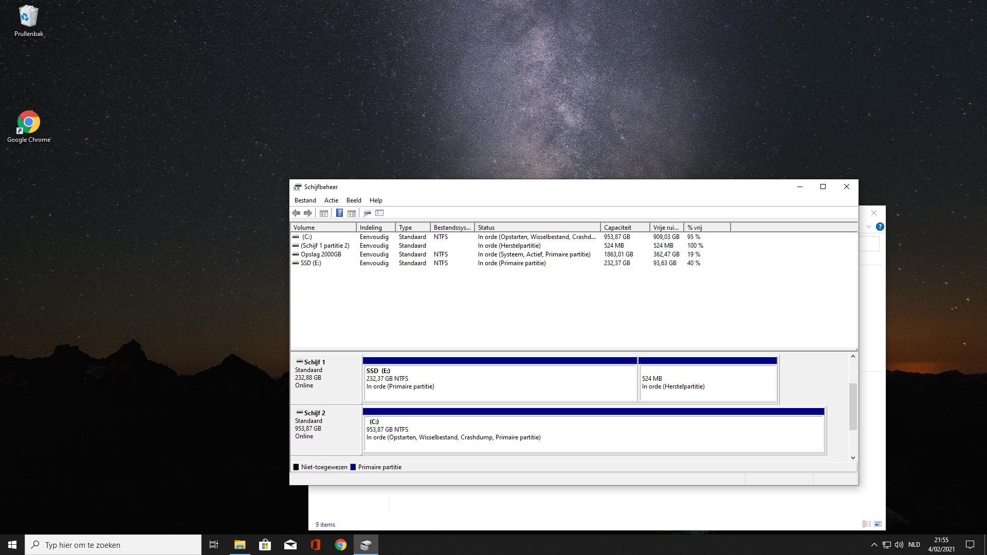

Ik heb het bijna gevonden
Heb 1 Hdd afgekoppeld en nu start hij wel snel op alleen zegt hij dat mijn systeem op mijn andere hdd staat
Terwijl die op mijn M.2 disk staat
