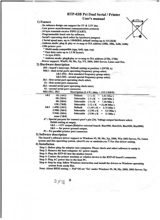

Ik denk toch dat je dan een parallel naar USB kabel nodig hebt. Die heb ik wel zo heeft  hij een aantal jaar gewerkt via een desk-top en daar zal die fameuze interface card in blijven zitten zijn.
Jammer misschien zoek ik beter een oude computer hij moet alleen dienen om veel documenten af te drukken dat kan dan misschien via USB stick?

Als je nu al een parallel naar usb kabel hebt, dan heb je die interface card helemaal niet nodig.
