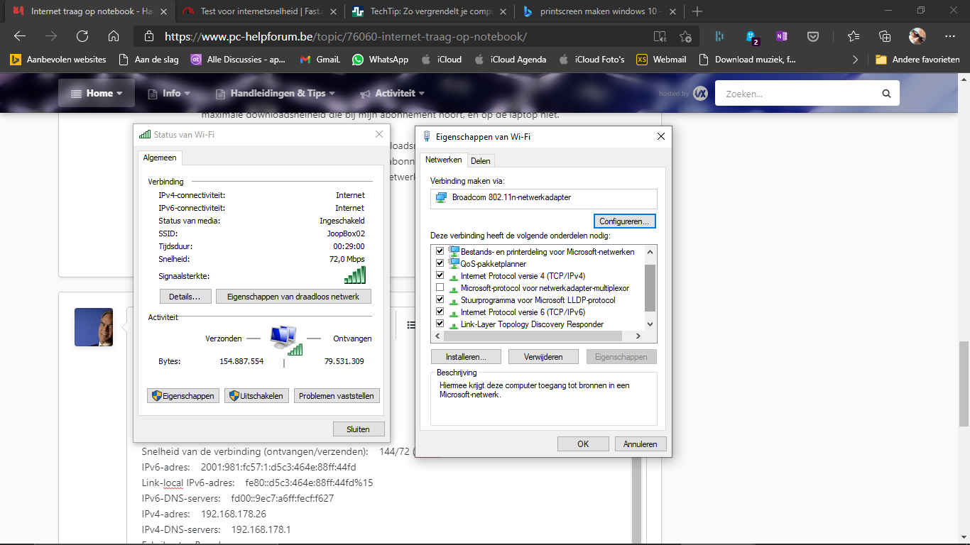

Dit is wat ik gevonden heb maar als ik dan de snelheid Wifi meet (Fast.com) kom ik niet verder dan 25Mbps en met Ethernetverbinding tot max 70Mbps. Opgave provider is snelheid tussen 80 en 150Mbps.
Dit heb ik ook nog gevonden:

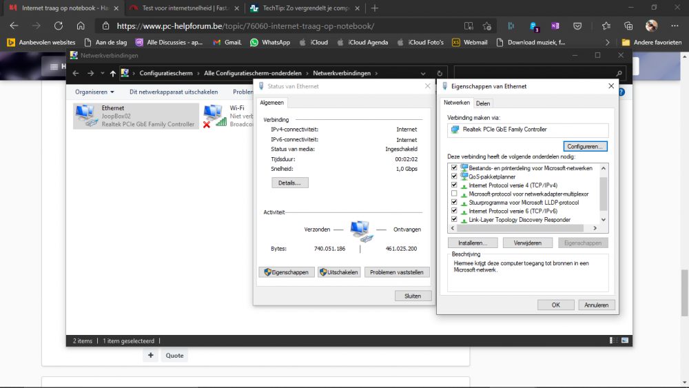

Dit is wat ik gevonden heb inz. Ethernet:
Snelheid van de verbinding (ontvangen/verzenden):    1000/1000 (Mbps)

Aha, die max 70 mbps haal je dus niet draadloos, maar bedraad.
Via wifi heb jij dezelfde begrenzing als ik op mijn laptop: een maximale snelheid van 72 mbps. En die snelheid is theoretisch, want alleen onder optimale omstandigheden haalbaar.
Ik word nu wel nieuwsgierig naar je andere netwerkadapter: de adapter voor een vaste (bedrade) internet verbinding.
Update: en daarvan heb je nu, terwijl ik aan het schrijven was, tekst en afbeelding geplaatst. Klopt het dat jij klant bent bij  Xs4all?
Ik had verwacht dat het misschien een ouderwetse 100 mbps verbinding zou zijn (zoals op mijn  laptop het geval is), maar nee, het is een gigabit verbinding.
Dan zou je op de laptop (wanneer je bedraad verbonden bent) eigenlijk dezelfde snelheden moeten halen als met je desktop.

Ik heb je afbeeldingen bekeken en zie daar geen afwijkingen.
Dat er Internet Protocol versie 6 bijstaat is ook normaal.
