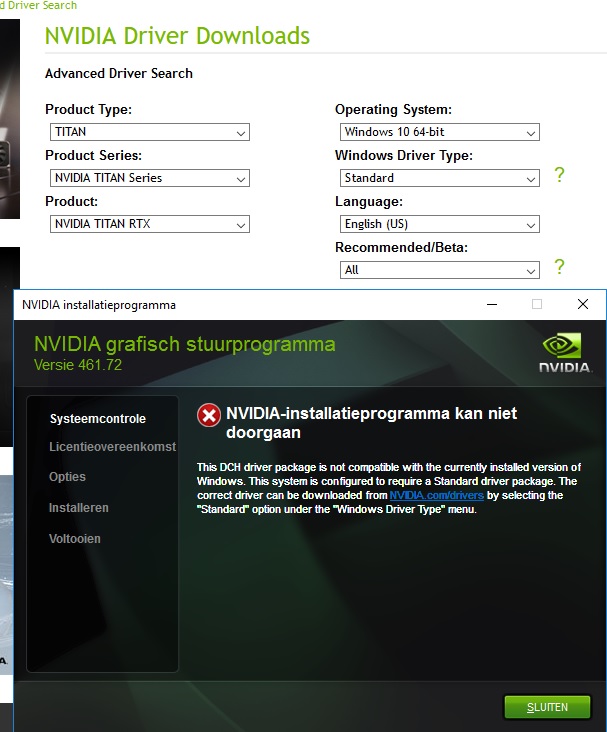

Bij Nvidia is wel een driver beschikbaar, ik ga ervan uit dat je Windows 10 64bit gebruikt dan kan je de volgende driver proberen -> https://www.nvidia.com/en-us/drivers/results/171007/

Heb deze geprobeerd, maar krijg dan de onderste foutmelding. Als ik dan op die blauwe link klik, krijg ik de nvidia pagina met titan als selectie 🤔 Corrigeer mij gerust als ik fout ben, maar ik heb toch geen titantype zitten?

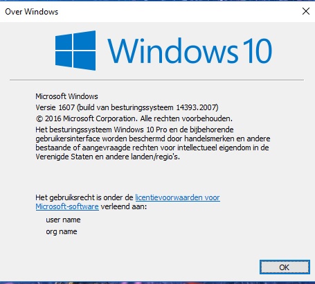

Je Windows installatie dateert van 04/2017 maar ik zie geen enkele Windows update in het speccy logje.
Welke versie van Windows 10 heb je?
Druk op de Windows + R toets en het uitvoervenster verschijnt en typ daarin winver en druk op OK of enter toets.

Ik herinner me nu ook dat toen ik deze pc overkocht van iemand, ik de windows updates heb uitgezet. Dit op aanraden van die technieker. Want steeds toen ik hem liet updaten (update heette falls creator of zoiets) stond alles uitvergroot op mijn beeldscherm. Dus moest ik hem terugzetten naar een eerdere versie. Geen idee als deze info relevant is.
aangepast door Katcska
1607 is al een oude versie van Windows 10 en hier is ook geen ondersteuning meer voor.
Eigenlijk zou het verstandig zijn om te upgraden naar de laatste versie van Windows 10 zeker daar je nooit geen enkel update hebt gekregen voor je systeem wat toch een groter risico is.
