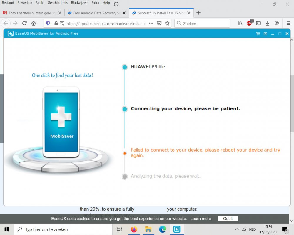

Er loopt echter iets fout, ik krijg steeds volgende melding (zie schermafbeelding).
Ondanks ik de telefoon dan terug opstart en het opnieuw probeer blijft dezelfde melding terug komen.Naamloos.thumb.jpg.393ee889b1a0ae292dc7615aed7dffd3.jpg

Vreemd! Dit is wel een gratis programma, maar een ander (waar ik goede resultaten mee behaalde, wel betalend) kan je eens proberen Tenorshare UltData for Android - Recover Android and Whatsapp Data
Het scannen is gratis, enkel indien men wenst te herstellen is het betalend.
Er zijn geen foto's terug gevonden, behalve een aantal achtergronden maar geen zelfgemaakte foto's.
Ik heb dan geen idee waar die foto's opgeslagen werden.
