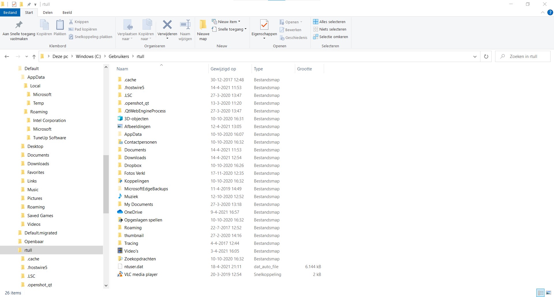

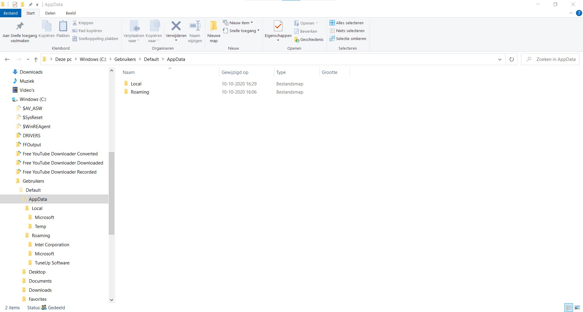

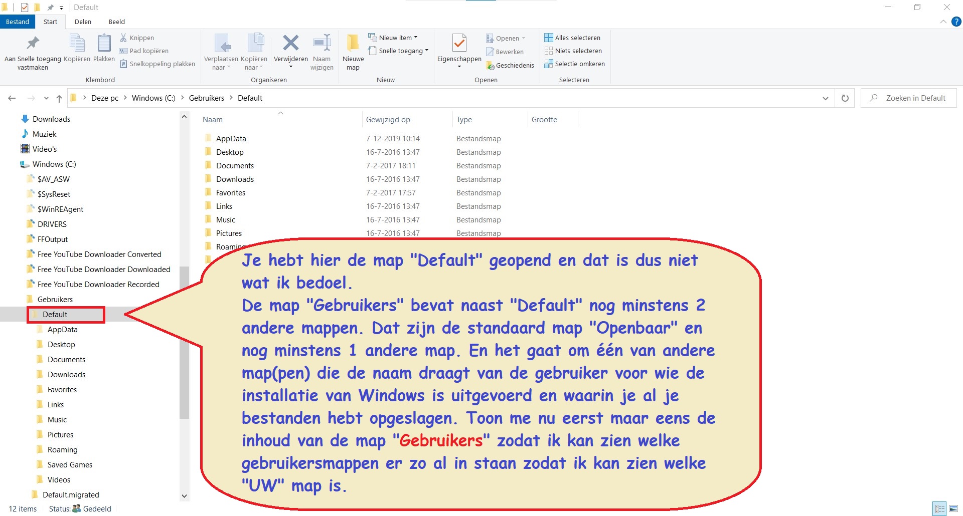

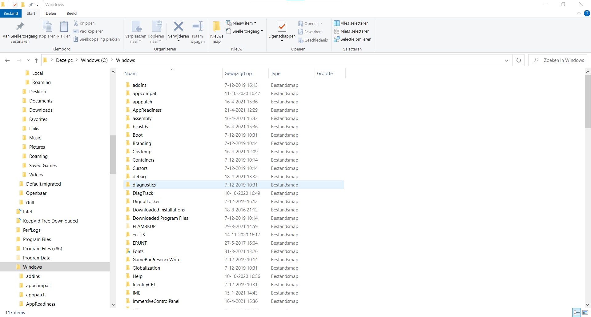

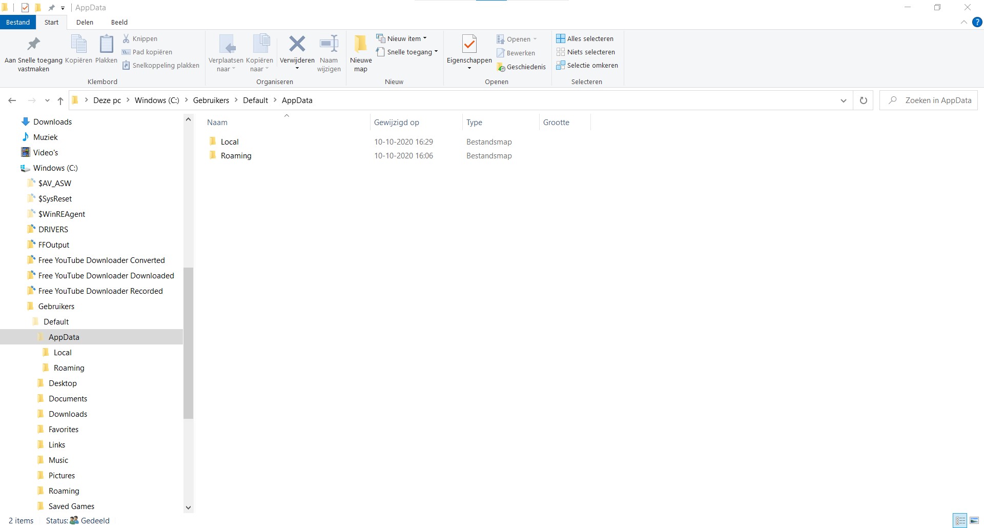

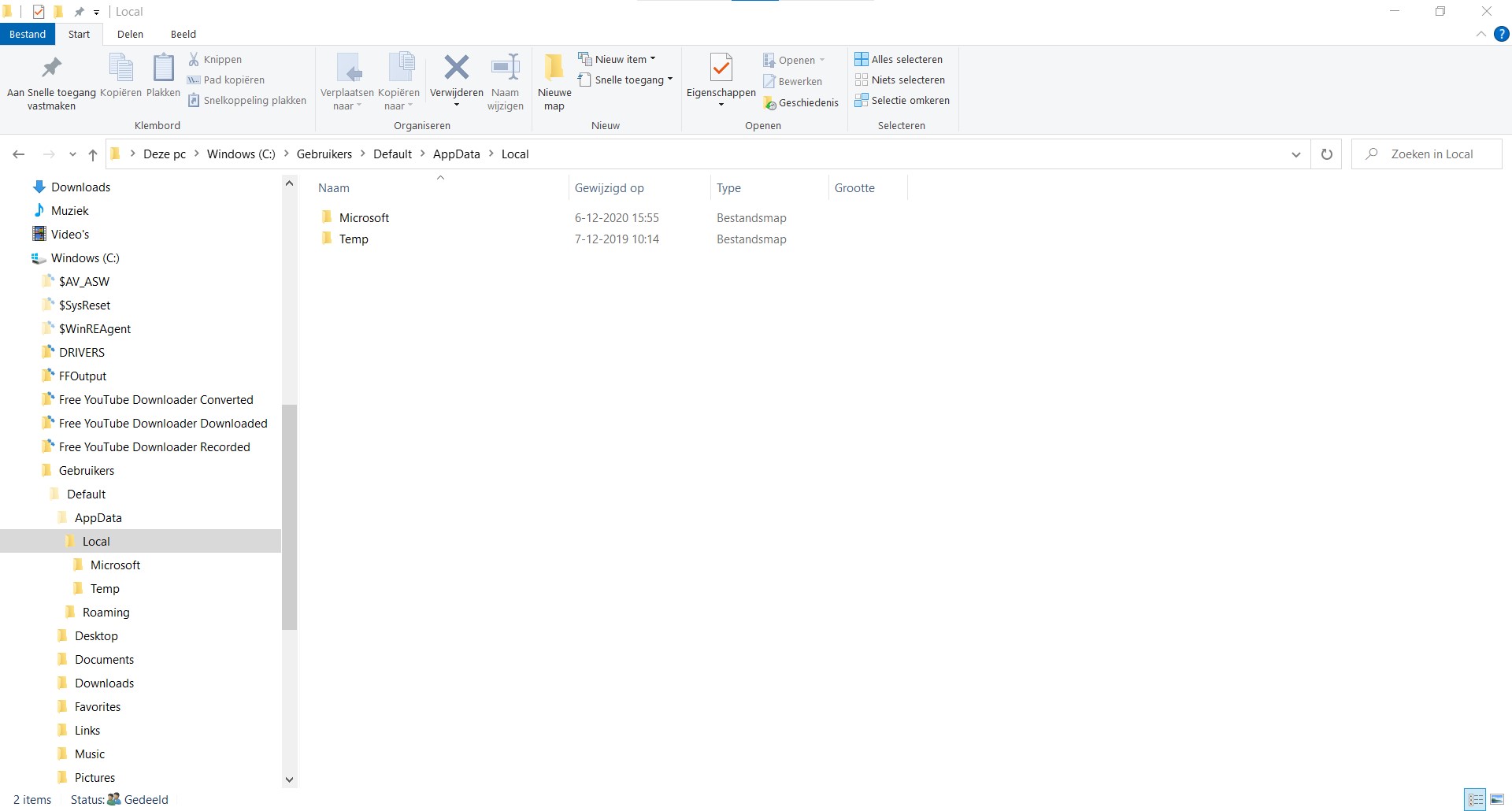

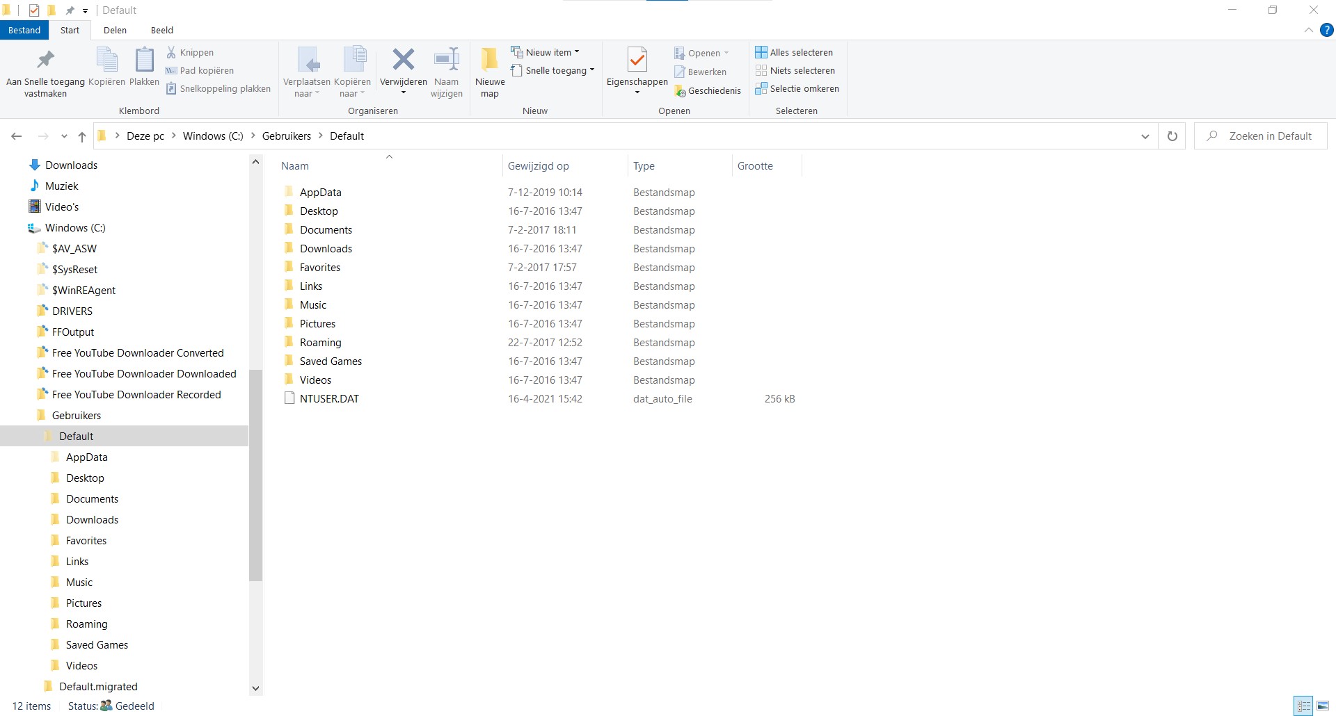

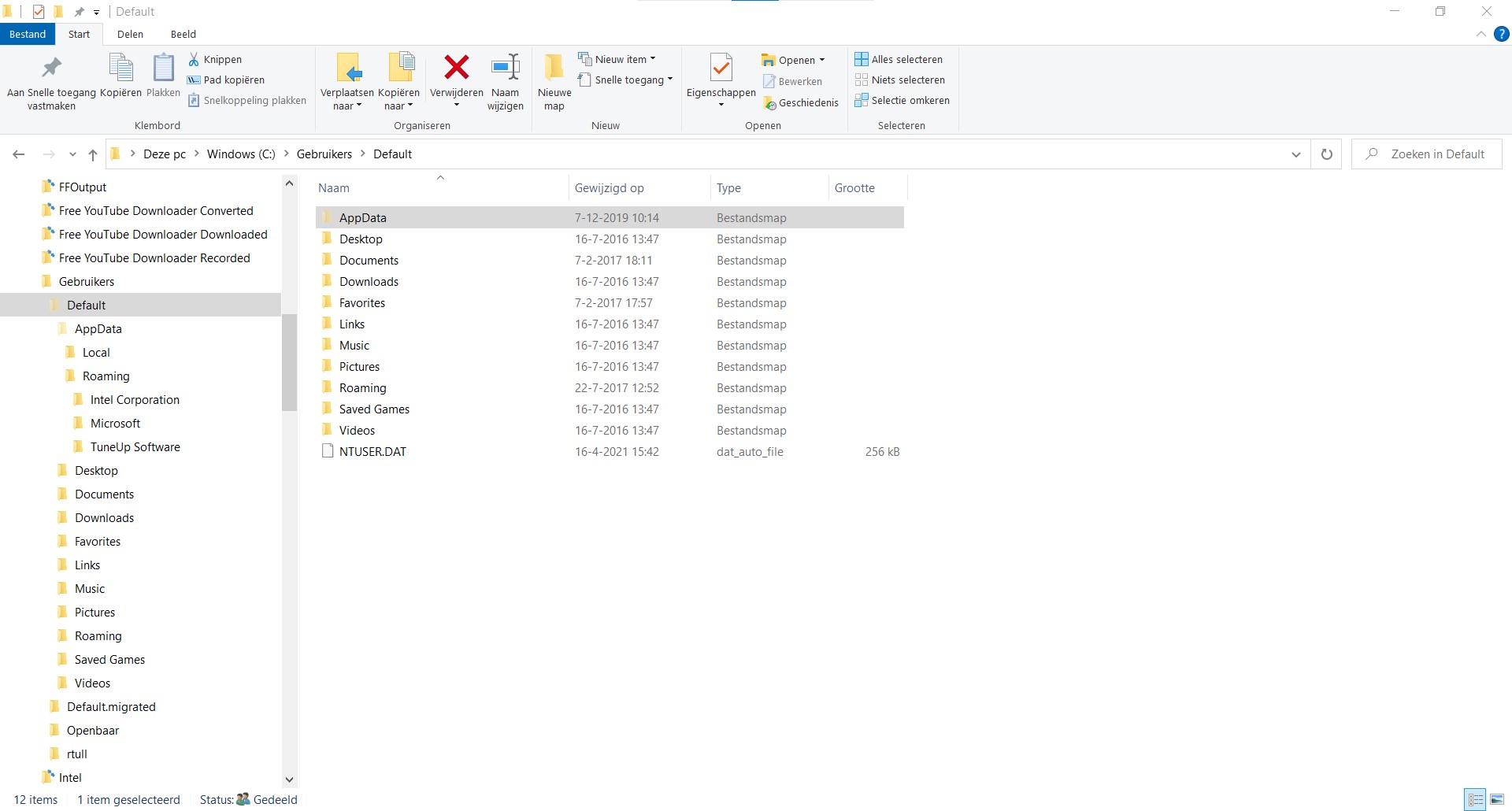

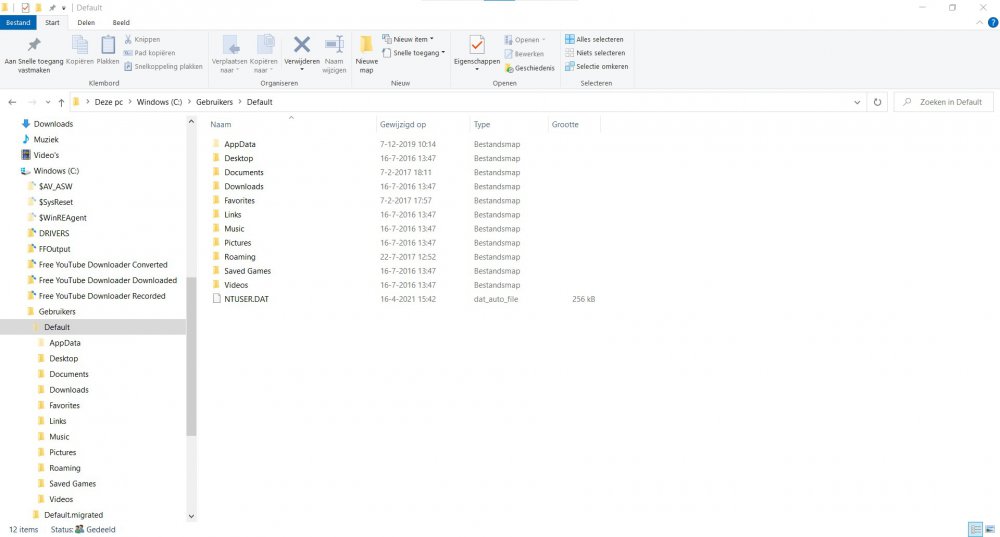

In de eerste twee afbeeldingen toon je niet het gevraagde. Je zit daar in de gebruiker "Default" hé. In de map gebruikers moeten minstens 3 gebruikers staan, namelijk Default, Openbaar en nog een gebruiker die UW GEBRUIKER moet zijn en die een naam draagt die bij de installatie gekozen is. De gebruikers Default en Openbaar worden door Windows zelf aangemaakt.
Toon me dus de inhoud van de mappen Local en Roaming die in de map AppData van uw gebruikersaccount staan. U begrijpt dat ik de naam van die account niet kan raden.

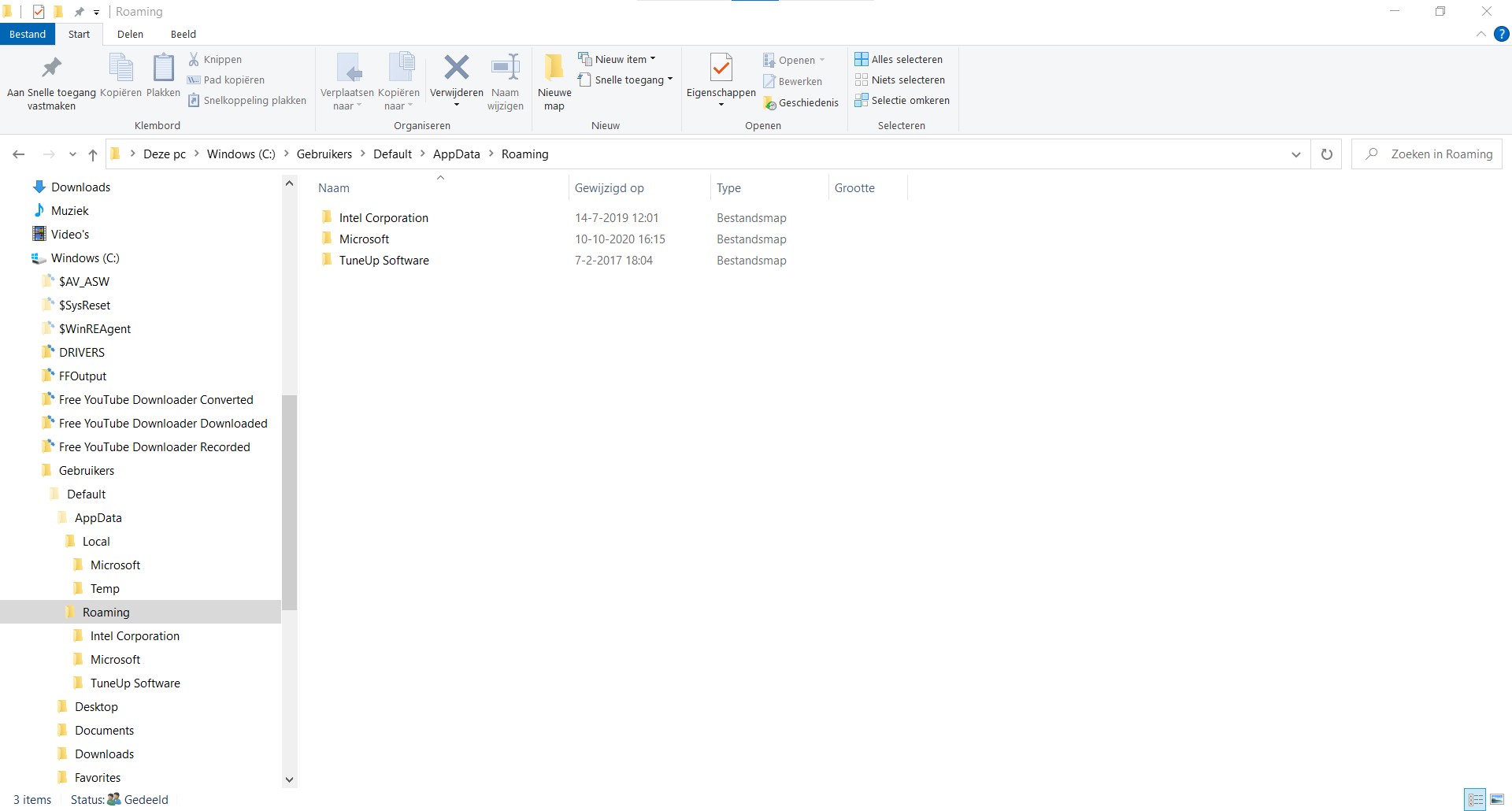

Neen, je zit nog steeds in de map "Default".
Ten bewijze,2110639102_SchermafbeeldingDefault_Amonra.thumb.jpg.68d654ae9e1cbc1778e94cc53d21e320.jpg onderstaande afbeelding van u waarin ik het duidelijk maak.
Amonra heeft problemen om de gevraagde map te vinden wegens verwarrend.
Misschien eens tonen van welke map wel de inhoud gevraagd wordt.

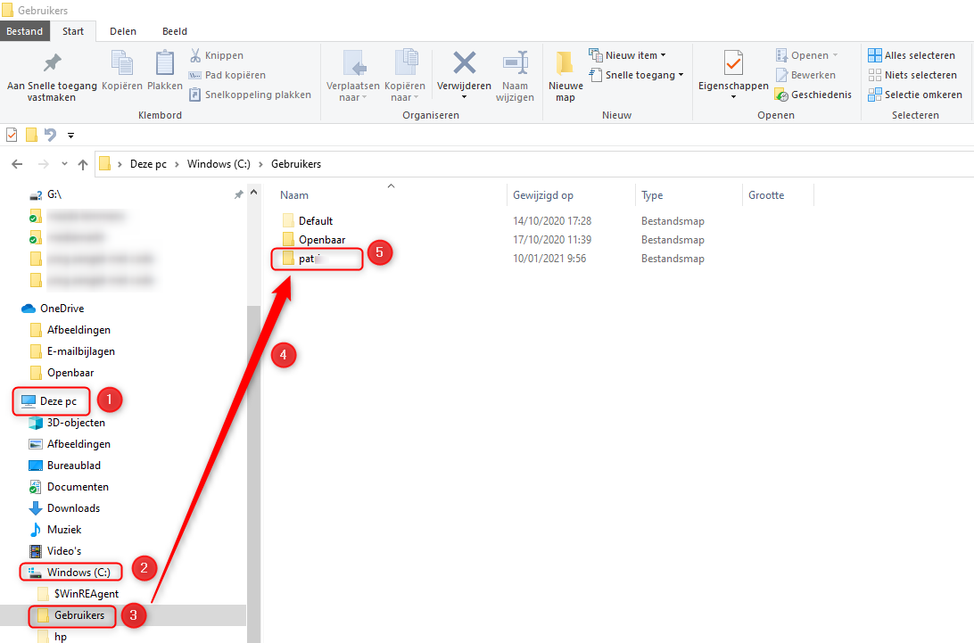

Amonra volg de afbeelding hieronder.

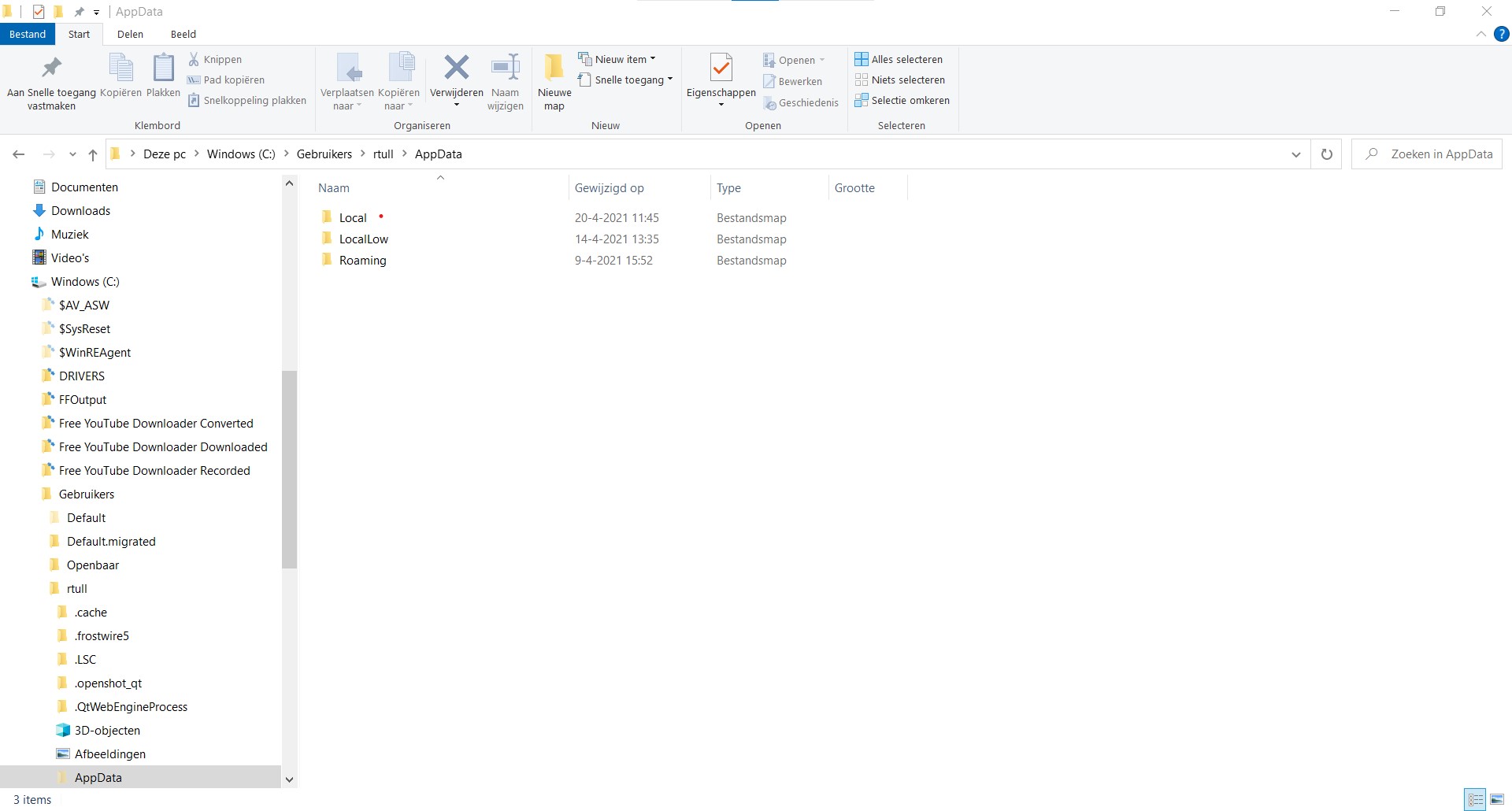

(1) Open Deze PC in de linkerkolom
(2) Open Windows(c) in de linkerkolom
(3) Klik op de map gebruikers, dus niet openen maar 1x klikken in de linkerkolom
(4) nu zie je in de rechterkolom de inhoud van de map gebruikers, het zijn 3 mappen: Default, Openbaar en een map die op elke PC een andere naam kan hebben
(5) dubbelklik je op die derde map met een bepaalde naam dan wordt in de rechterkolom de inhoud van die map getoond
Dan zie je in de rechterkolom de map AppData. Die mag je ook openen en er ook een printscreen van maken.
Veel succes!
aangepast door clarkie

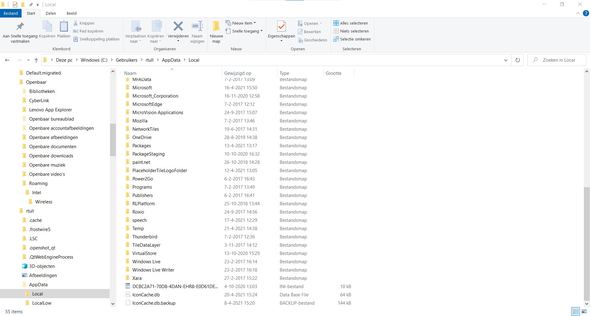

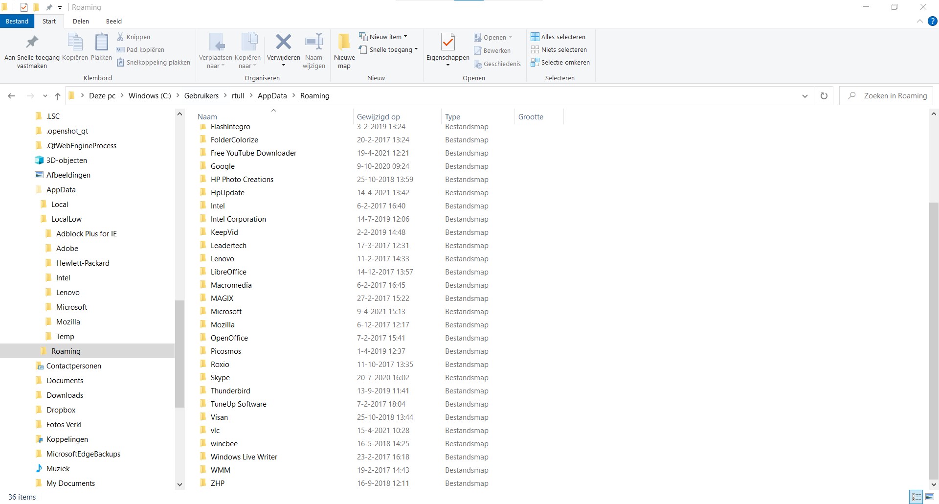

Aan een printscreen van de map AppData gaan we niets hebben wel van de inhoud van de submappen daarvan met de namen Local en vooral Roaming. Waarschijnlijk bedoelde clarkie dat ook.

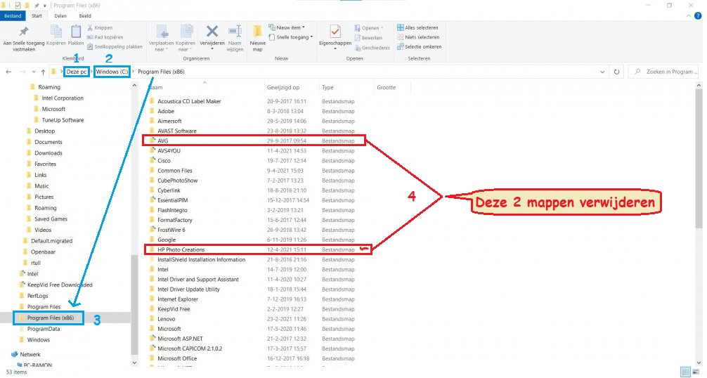

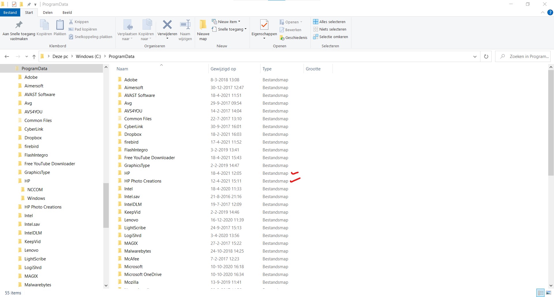

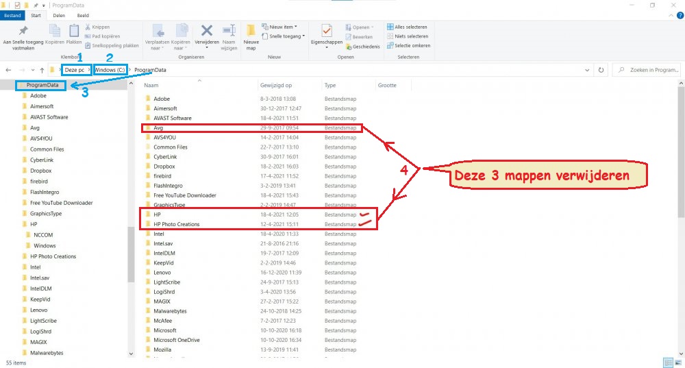

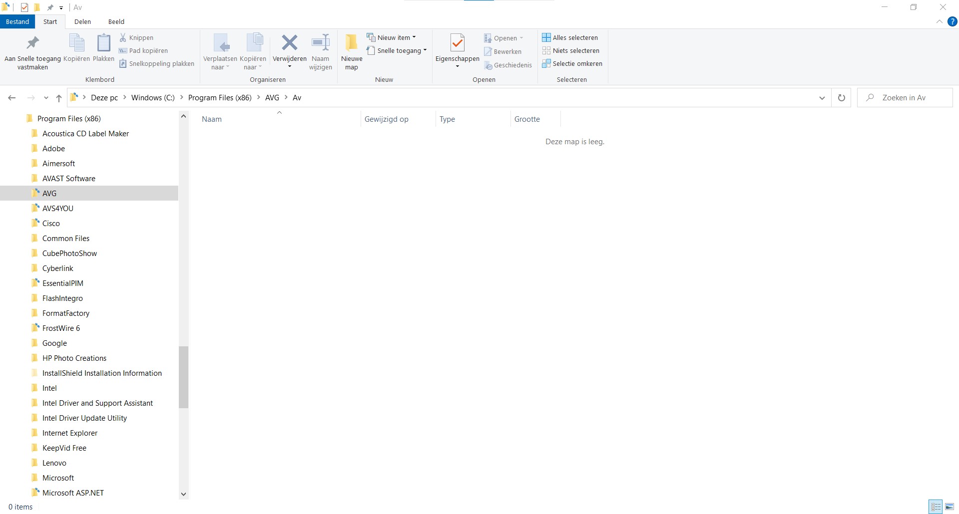

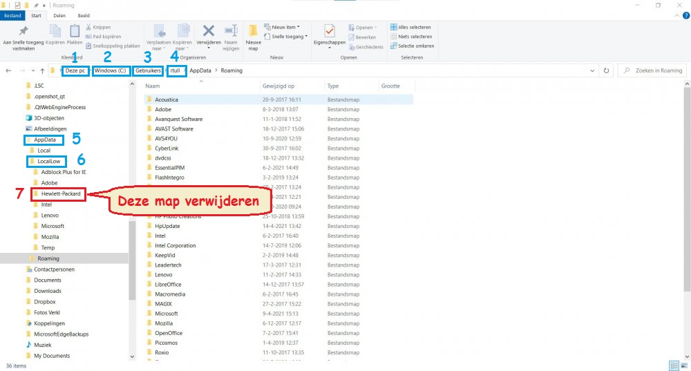

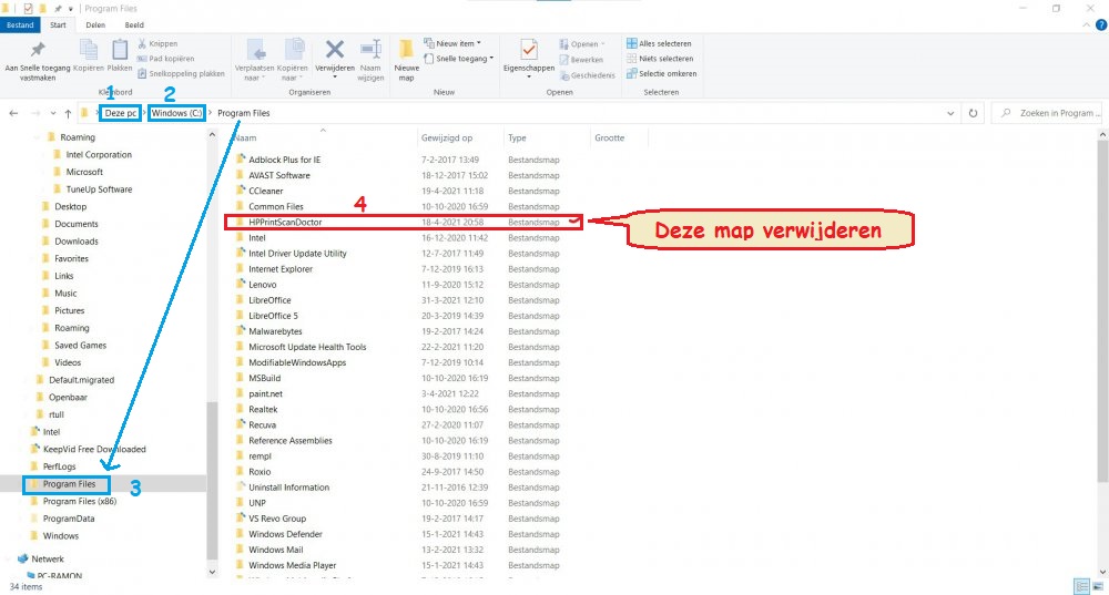

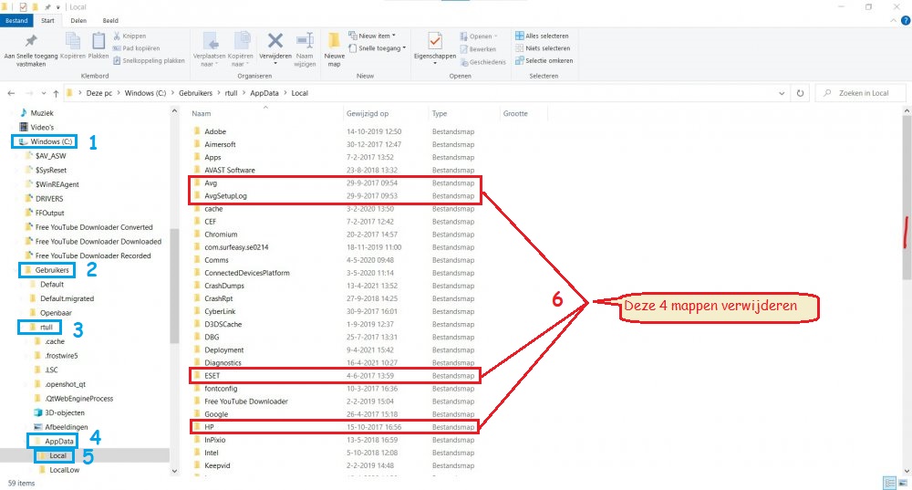

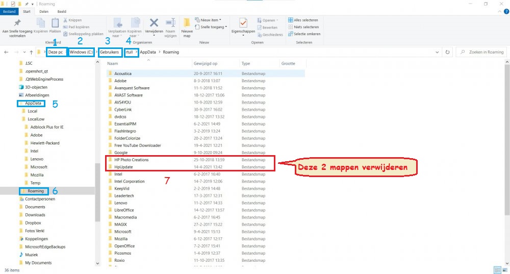

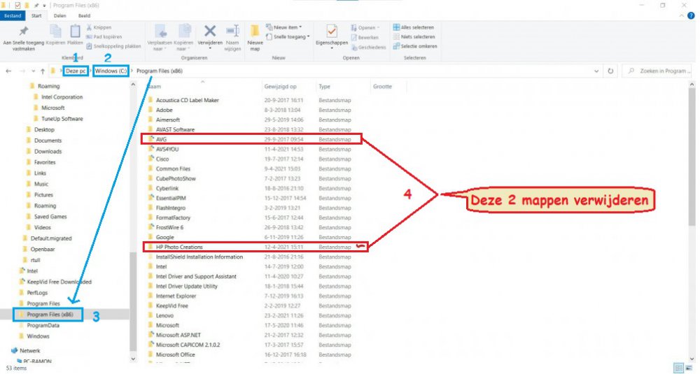

In onderstaande afbeeldingen toon ik welke mappen je moet verwijderen. Om op de plaats van bestemming te geraken heb ik de te volgen weg in de verkenner genummerd. Omdat in sommige afbeeldingen niet alle mappen van het te volgen pad in de linker kolom zichtbaar waren heb ik er al eens in de adresbalk moeten markeren maar dezelfde mappen kun je ook in de linker kolom zichtbaar maken .
Merk op dat ik ook de zichtbare restanten van AVG gemarkeerd heb als te verwijderen. Je gebruikt nu immers Avast hé.
Je zult er nu wel van overtuigd zijn dat Revo Uninstaller zijn belofte niet nakomt en soms nog heel wat laat staan. Om het maximum uit Revo Installer te halen moet je goed weten hoe het programma werkt en zelf gevorderde kennis van Windows hebben om de scan resultaten te beoordelen. Ik raad je daarom aan om programma's gewoon via Windows te verwijderen en zo nodig hier hulp te vragen om eventuele storende restanten op te ruimen.
Zodra je de aangeduide mappen verwijderd hebt mag je ons aan de hand van afbeeldingen het resultaat tonen.

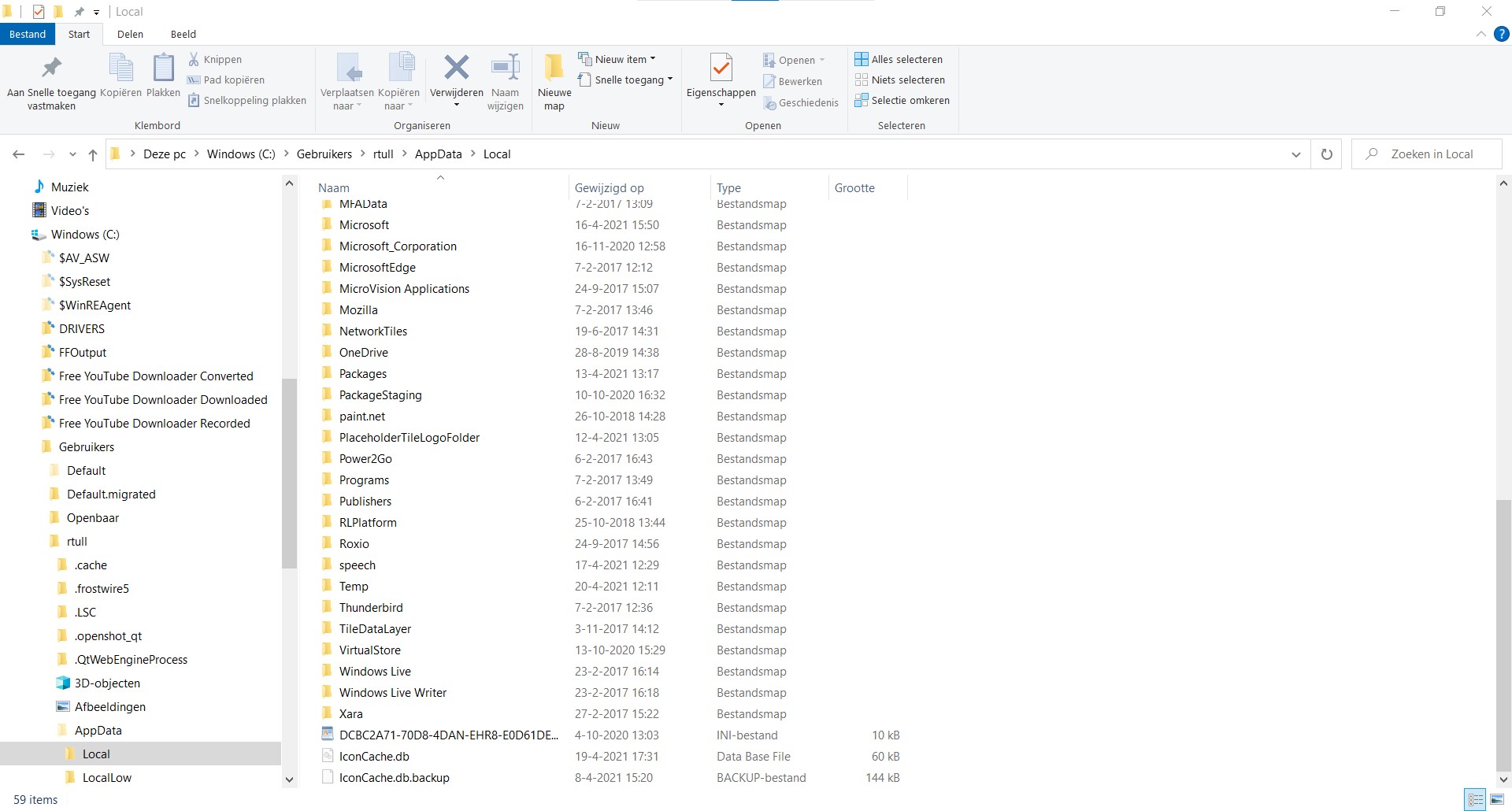

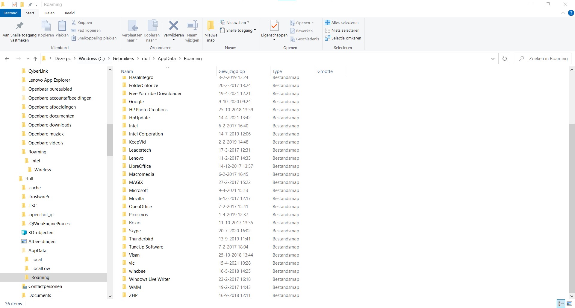

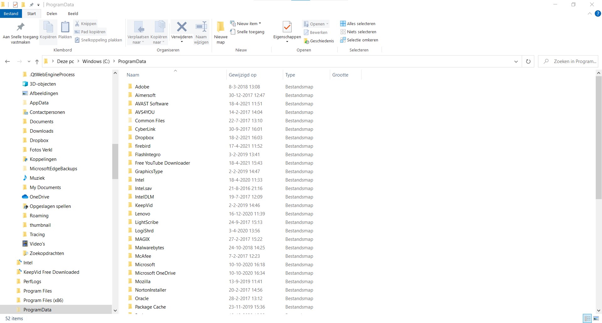

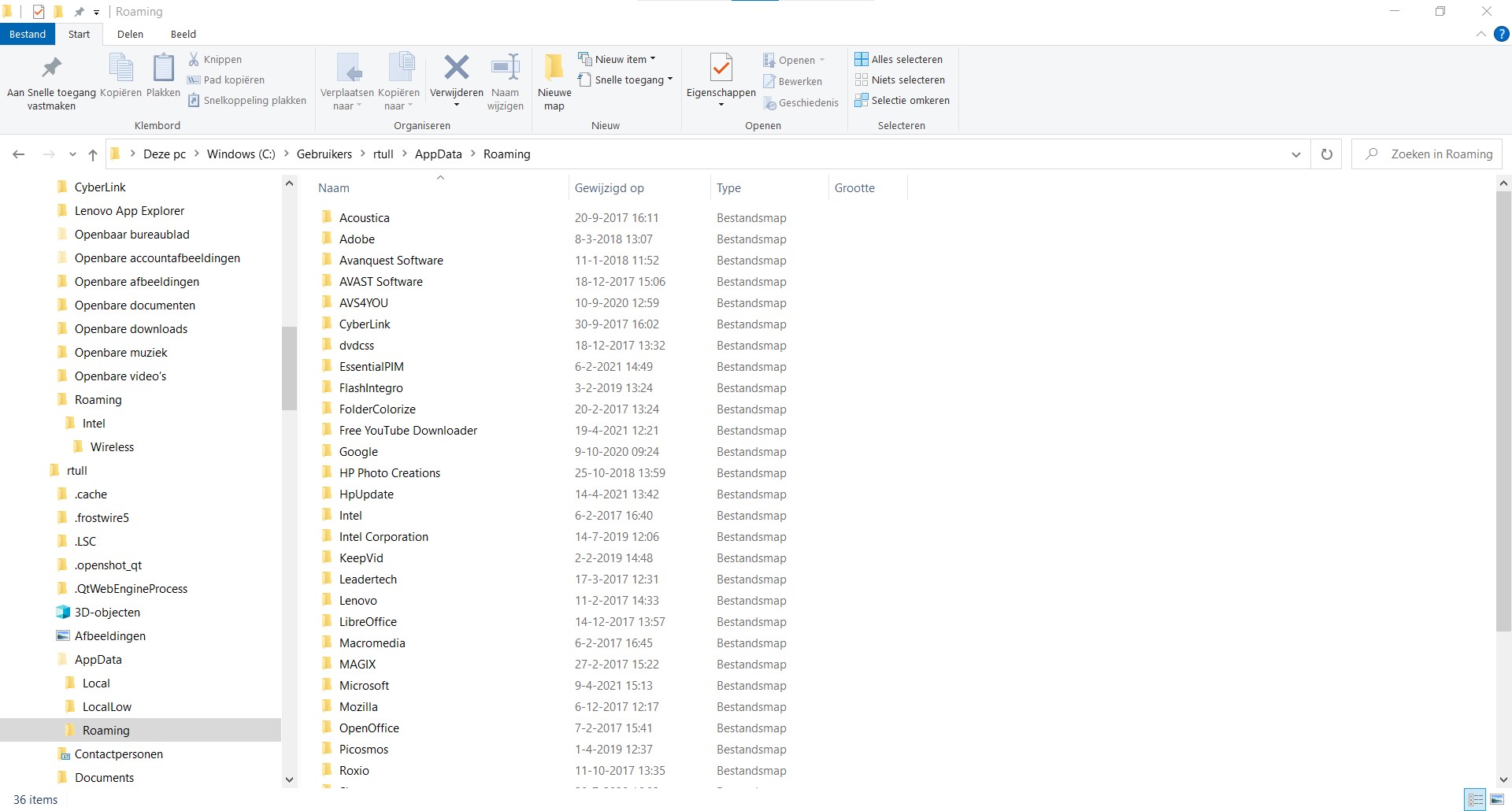

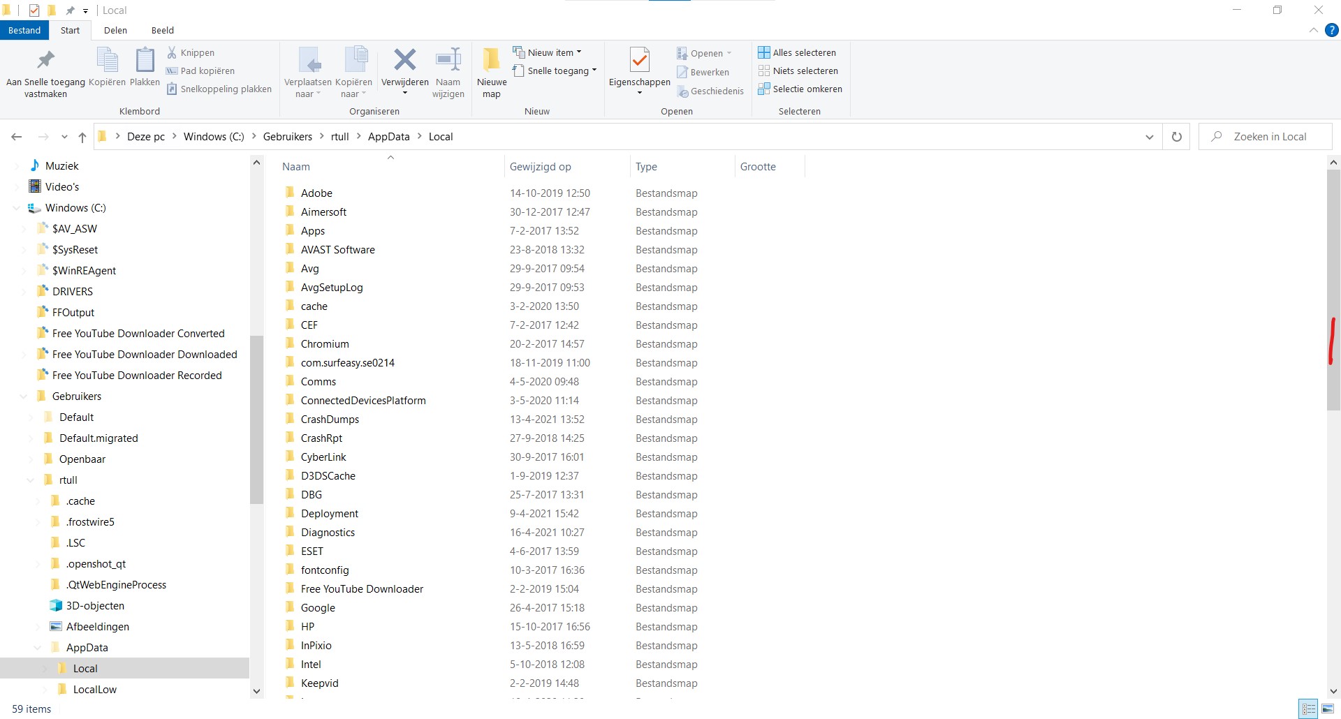

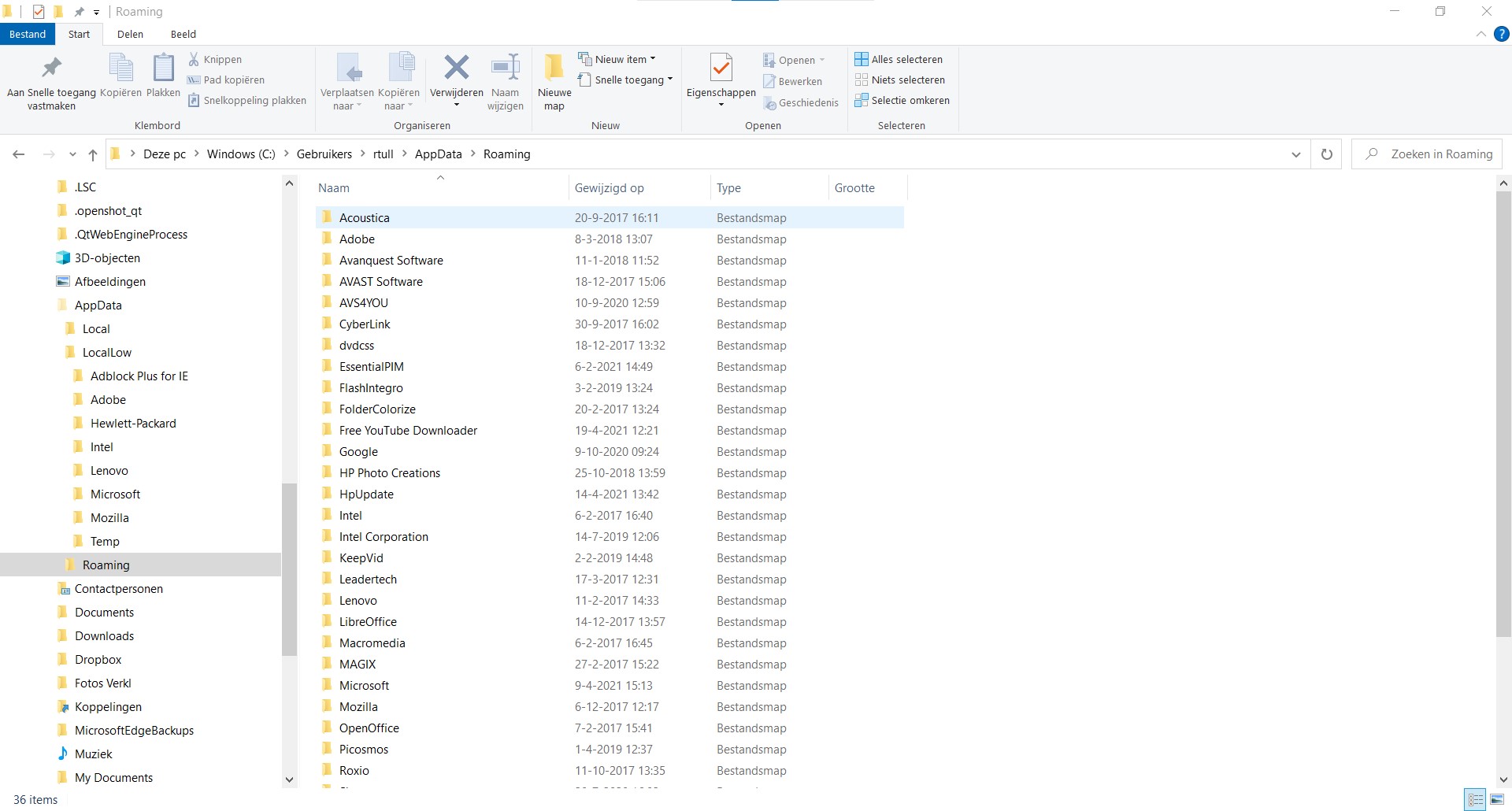

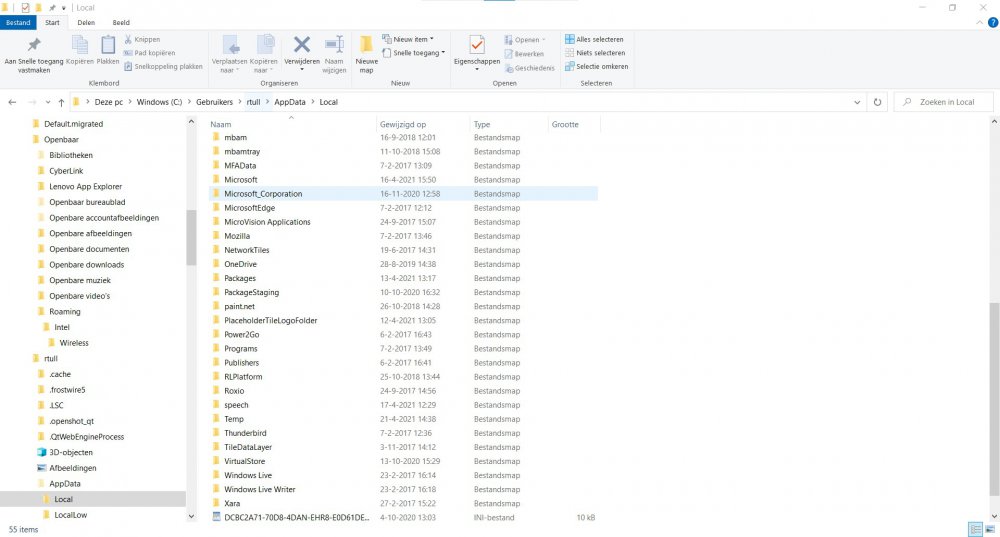

Toon ons dus de inhoud van de volgende mappen:

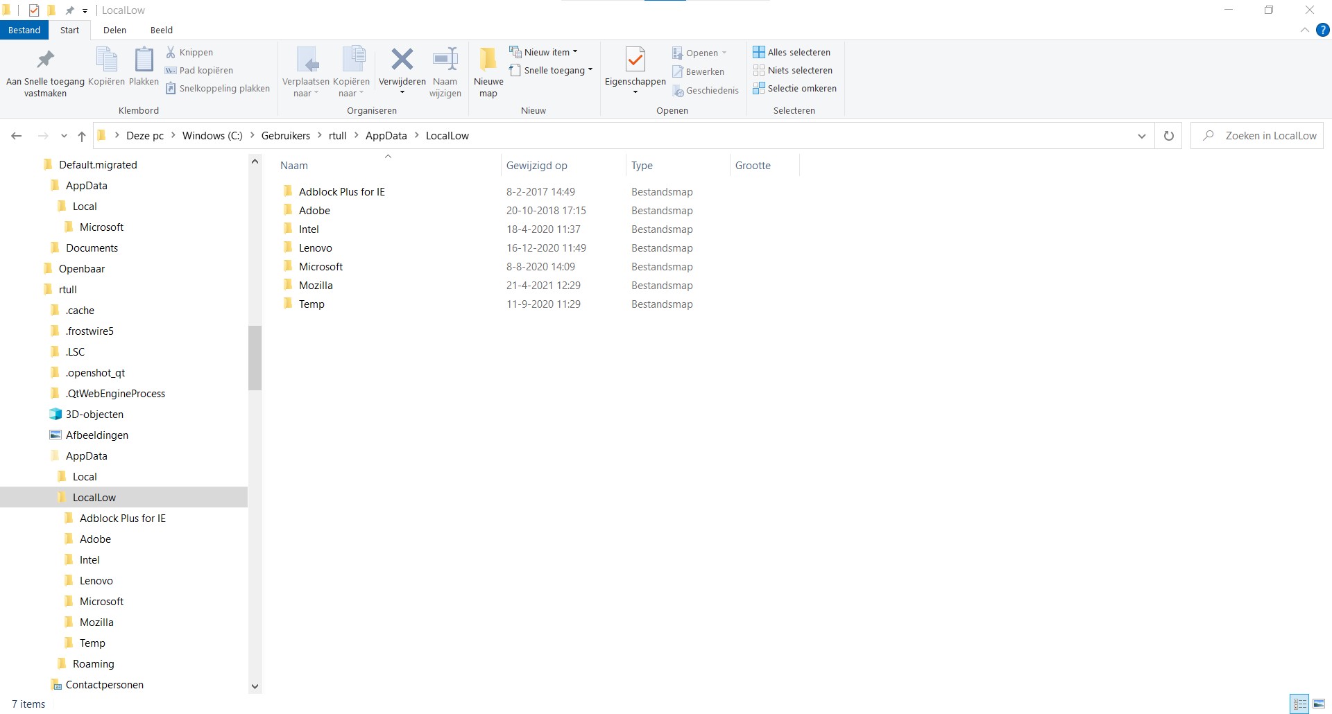

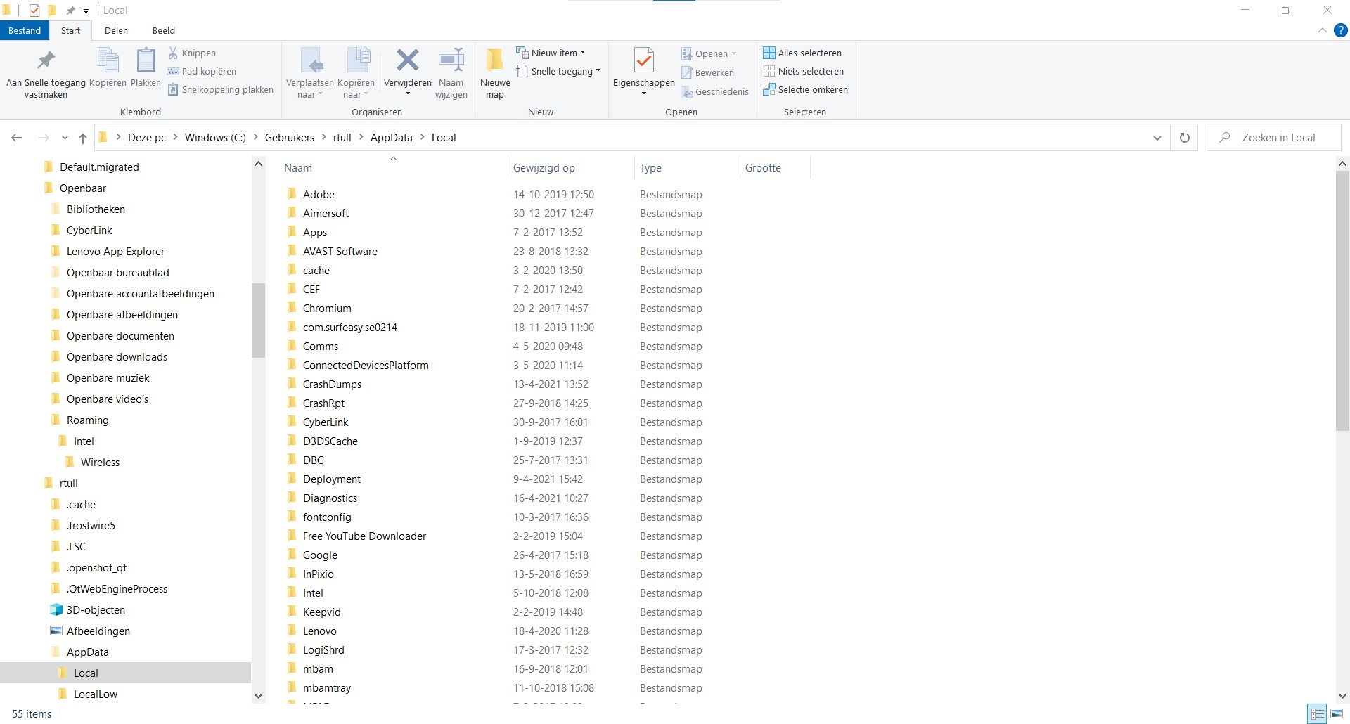

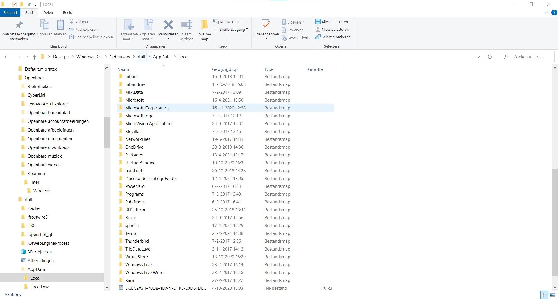

Local, Locallow en Roamer die in de map "AppData" van de gebruiker "rtull" zitten.

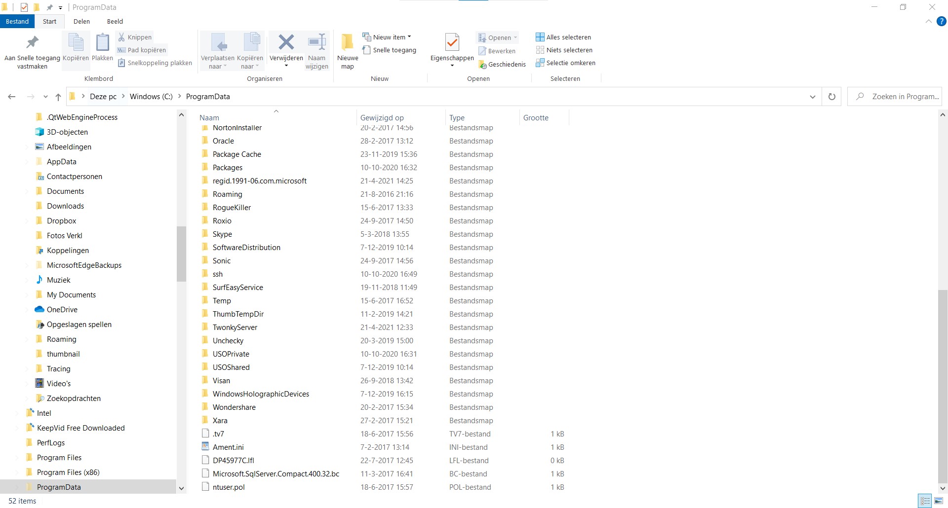

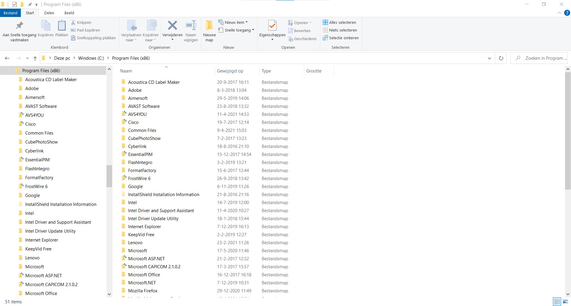

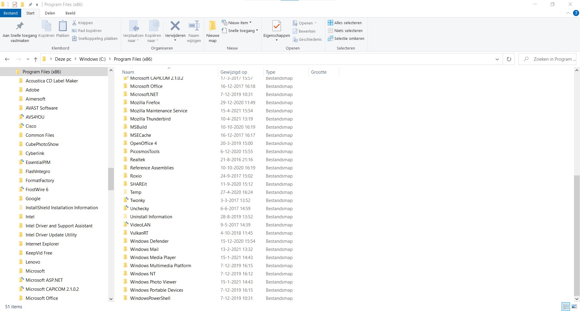

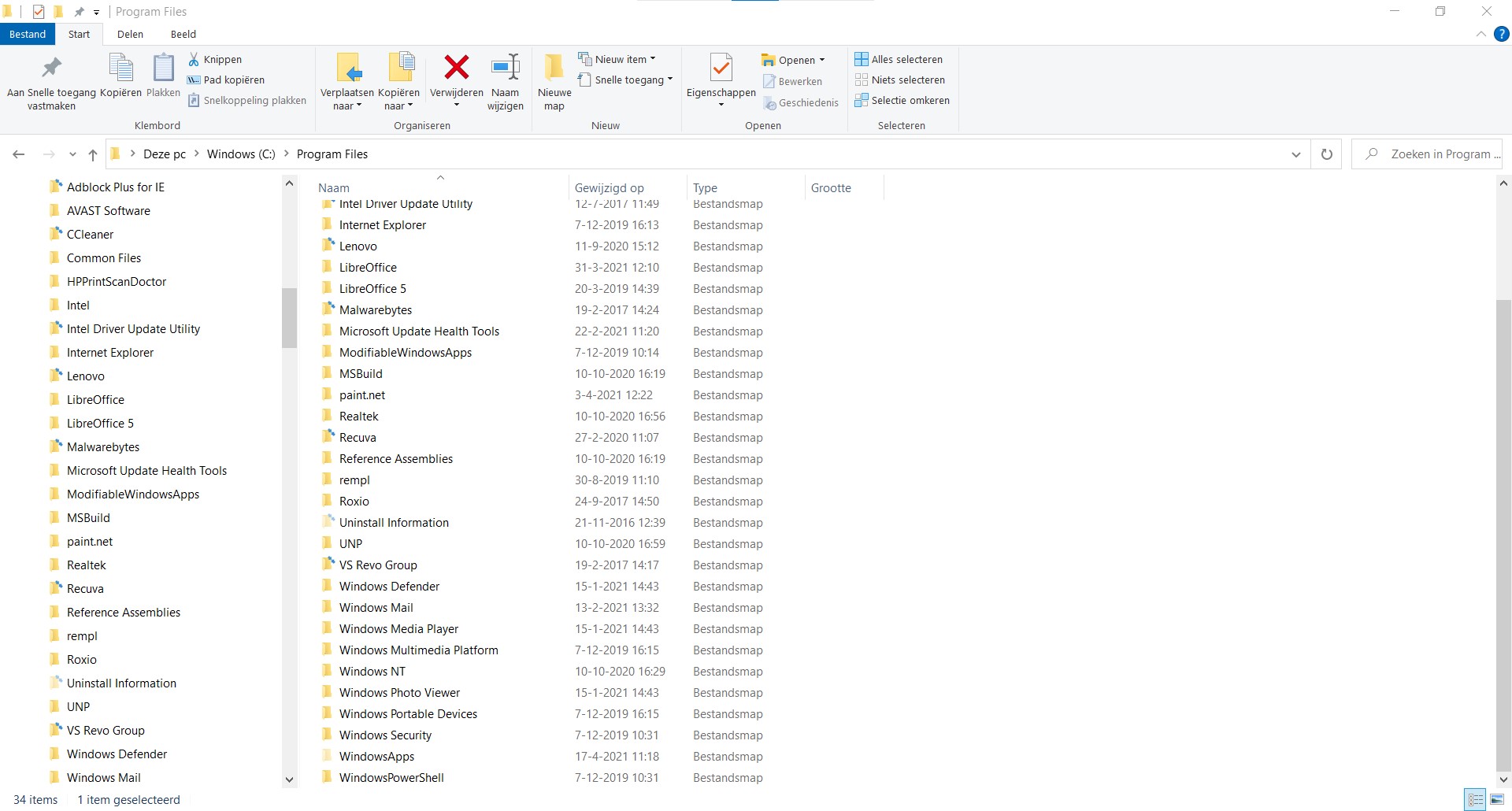

Verder ook Program Files, Program Files (x86) en ProgramData
Voor alle duidelijkheid, de inhoud van die mappen moet zichtbaar zijn ter hoogte van het alfabetisch deel A tot I.

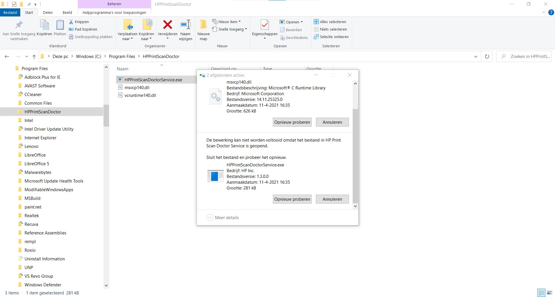

Hier dan het gevraagde :  HP ScanSpinDoktor laat zich niet verwijderen.
Afbeelding 2
Afbeelding 3
Afbeelding 4
Afbeelding 5

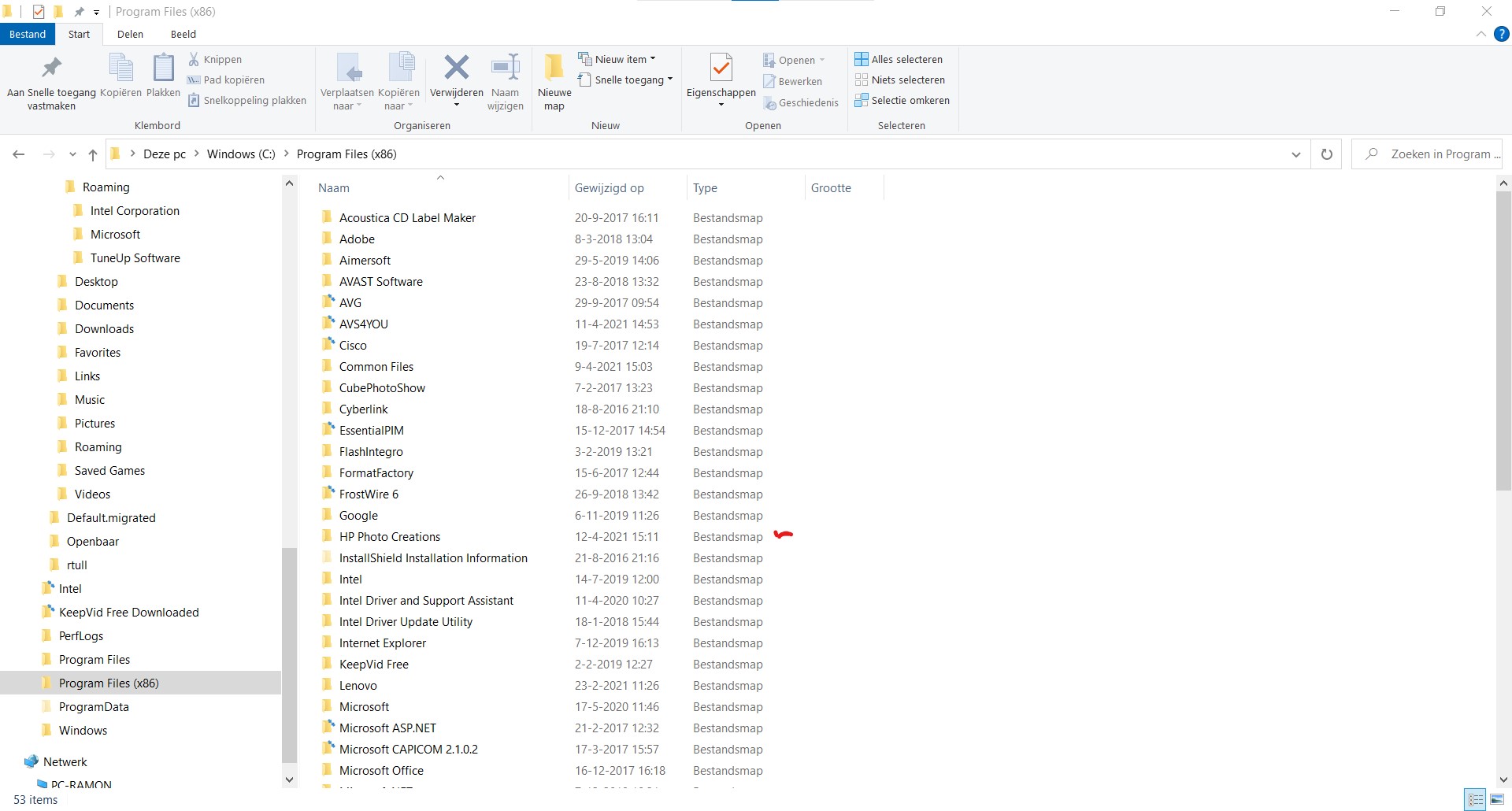

Afbeelding 6
Afbeelding 7
Afbeelding 8
Afbeelding 9

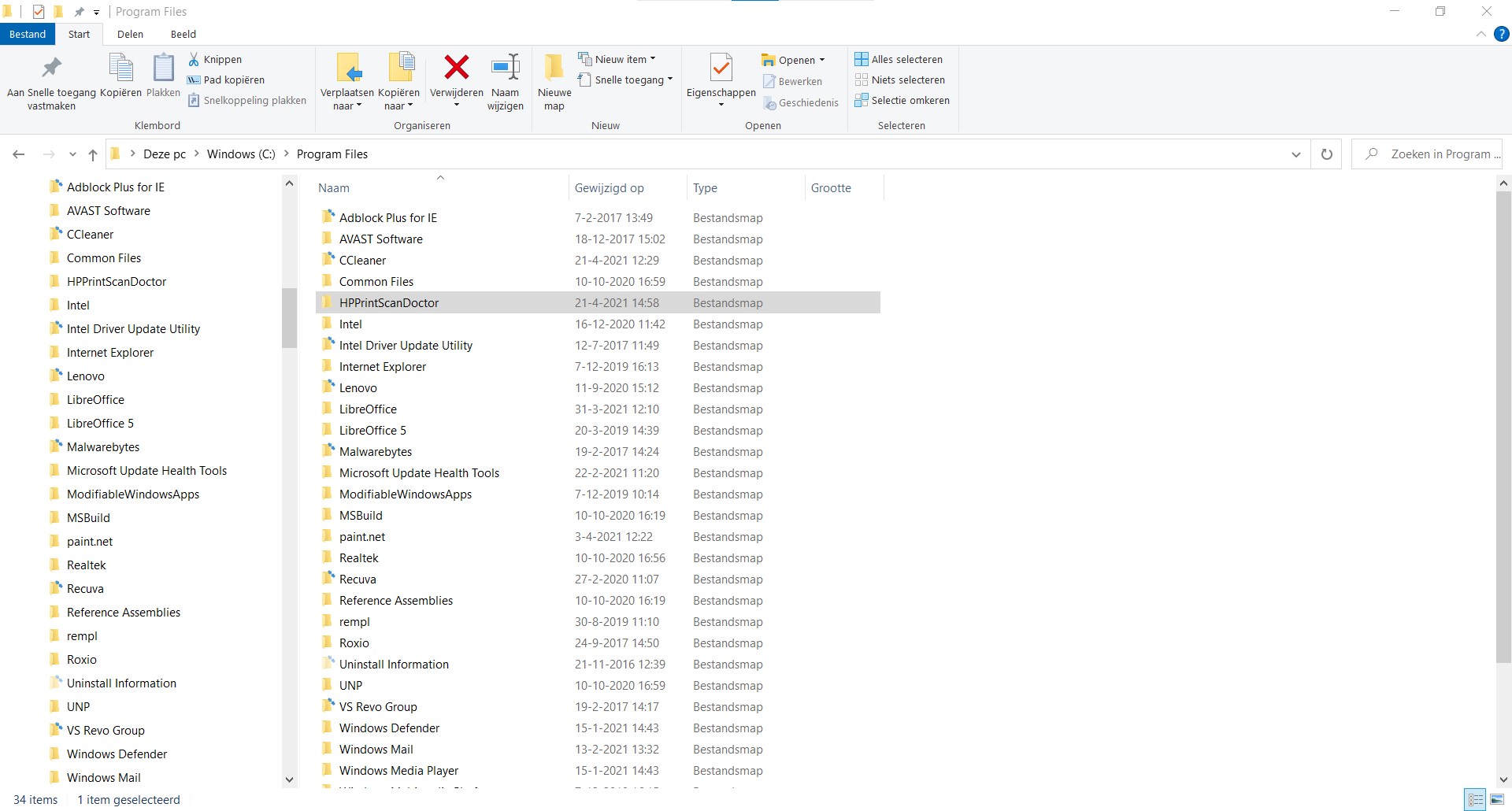

Afbeelding 10
Afbeelding 11
Afbeelding 12
Afbeelding 13
Afbeelding 14
Afbeelding 18
