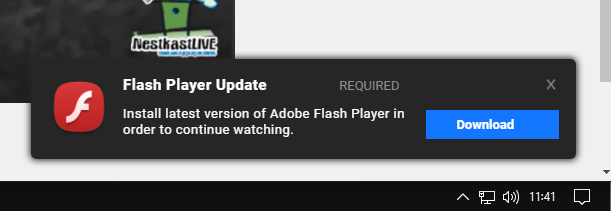

Ik had vanmorgen al 4 keer een pop-up voor de adobe flash player, nu die is gestopt en hoef je dus ook niet te downloaden.
Had het vorige week ook al een keer maar sloeg ik er geen acht op maar nu vanmorgen dus wel.
Ook heb ik gelijk met malware gescant logtekst heb ik bijgevoegd

Als ik hier kijk of op mijn forum het is niet specifiek bij een bepaalde site of als ik bij NKL kijk naar de dierenstreams. Maar kom ik daar later weer om te kijken krijg je het weer niet het is ook altijd in dee ochtend tussen 10 en 12 uur vind dat wel apart.
Op, de eerste afbeelding van je startpost is het logo van nestkastlive te zien.
Als ik die site bezoek met verschillende browsers, kan ik enkel met Chrome de beelden bekijken en dit zonder flash player te installeren.
Op het eerste zicht lijkt het dus ok te zijn met google chrome.
Ik krijg net bericht van Abbs dat die melding een poging is om malware op je systeem te krijgen.
  Quote
The “Update Flash Player” pop-up is a browser-based scam that displays fake error messages to trick you into installing potentially unwanted programs on your computer.
Vergroten
Gewoon negeren dus en zeker niet klikken op de download knop.
Je hebt net een opruiming gedaan met malwarebytes en dus denk ik dat je voorlopig wel veilig bent.
Hou het in de gaten en als de melding terugkomt, laat het maar weten en dan doen we nog eens een grondige malwarecontrole.
