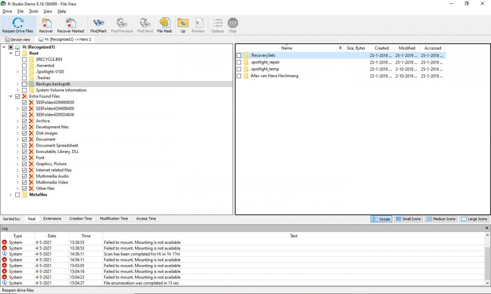

Dit zijn zgn. zero-byte files, hier zou je R-Studio kunnen gebruiken : download Disk Recovery Software and Hard Drive Recovery tool for Windows, Mac, and Linux (r-studio.com). Heeft een gratis proefperiode.
Ik heb dit zelf enige tijd geleden aangekocht en is iets ingewikkelder in gebruik.

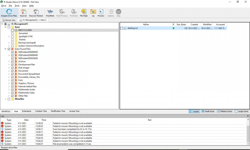

Bij het starten van het programma toont het je alle aangesloten schijven; kies die met het FS (File System) HFS+ of APFS en voer een scan uit (taakbalk bovenaan).
Na de scan vind je onderaan bedoelde schijf een rubriek "Recognized" die je dan kan verkennen.
Goed gedaan, alhoewel de schijf systeemfouten vertoont.
Nu dubbelklikken op H: (Recognized6) (vetjes zwarte tekst), Backup 1, HFS+, wat zie je dan?

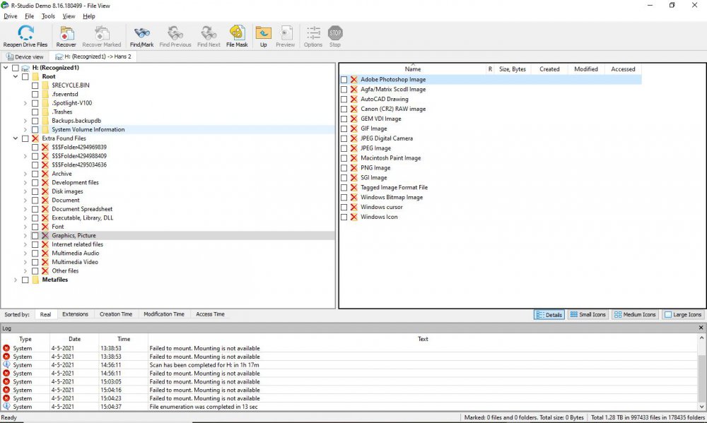

Ik zie daar zo meteen geen map "backup" staan, maar verken eens de map "backupsbackupdb" en zeker de map "Extra Found Files" -> Graphics -> Pictures.

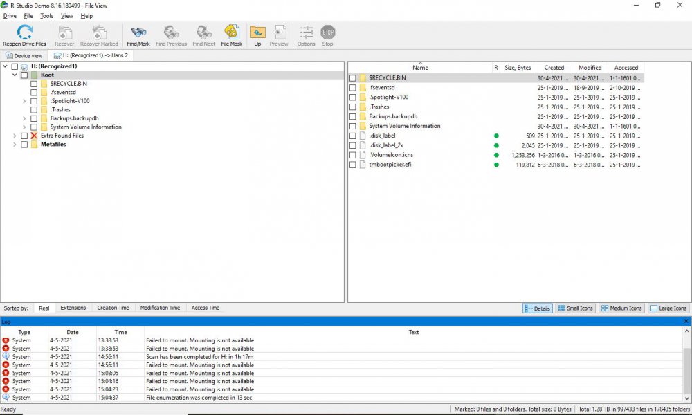

Ook na te gaan: de map "$recyclebin" (dit is de vuilbak).

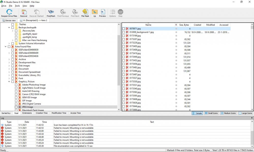

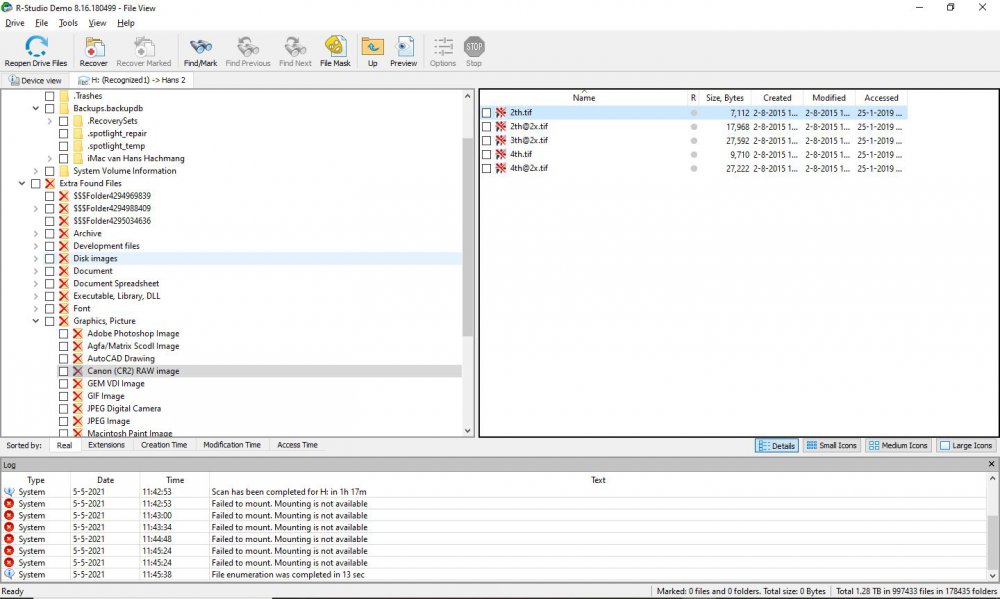

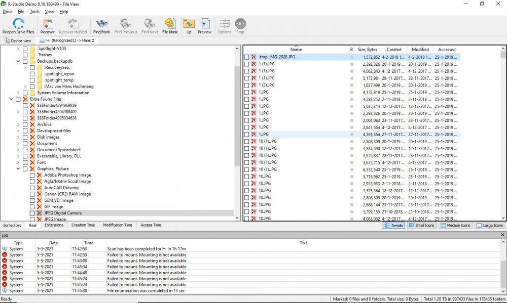

Blijkbaar een pak foto's - en geen zero bytes meer!
In het tabblad rechts kan je nu kiezen uit details (daar zit je nu in) maar ook uit iconen (klein, groot) en zou je je foto's moeten kunnen zien.
Wat wel opvallend is : het programma heeft die mappen gemarkeerd als "deleted" ?  Met die schijf is er toch iets gebeurd.....
