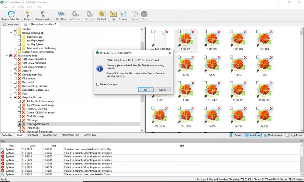

En als je in die mappen naar beneden scrollt (langzaam aan, er zitten een pak .jpg bestanden in en het systeem moet die kunnen laden), en in de modus small icons, komt er dan geen enkele foto tevoorschijn?
We doen ons best....

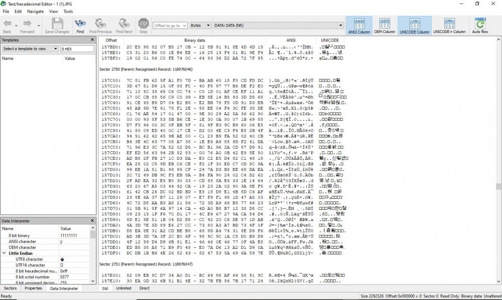

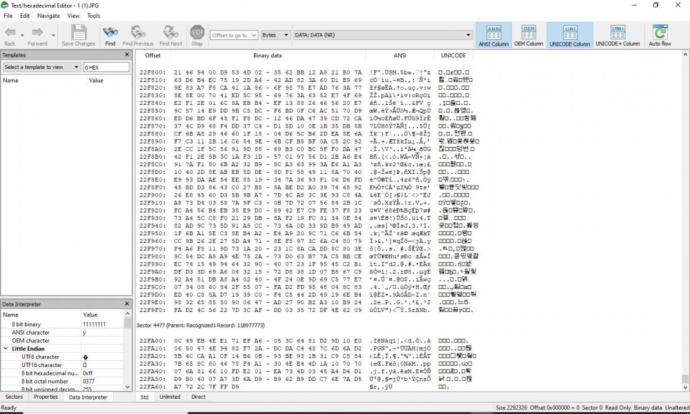

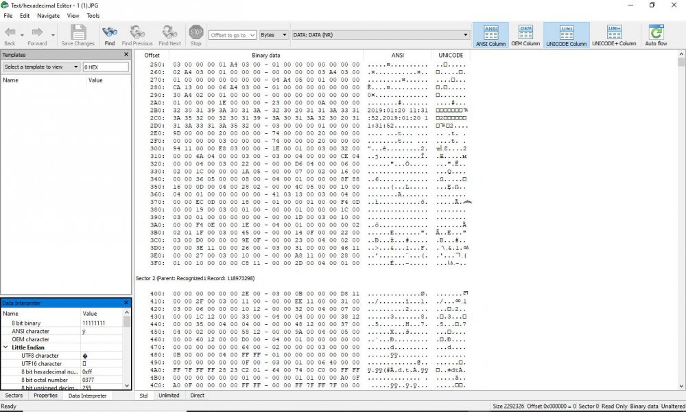

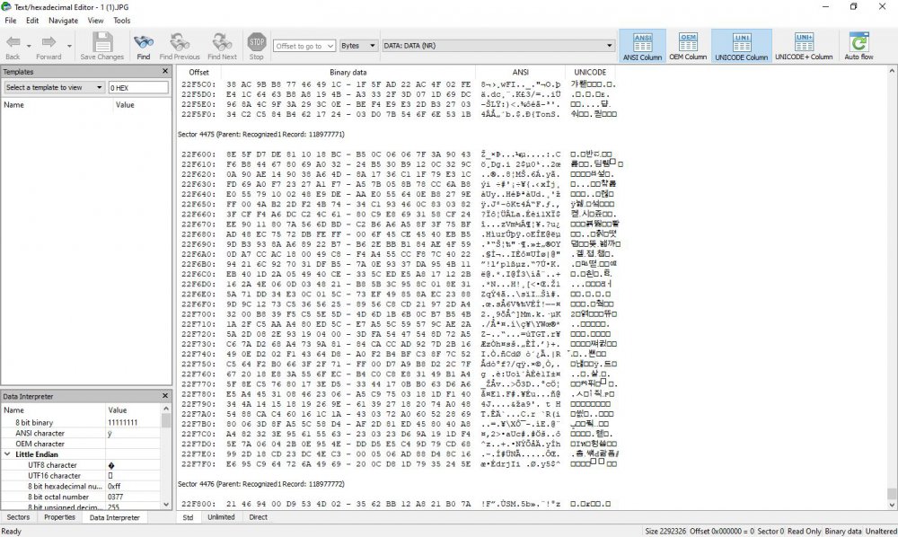

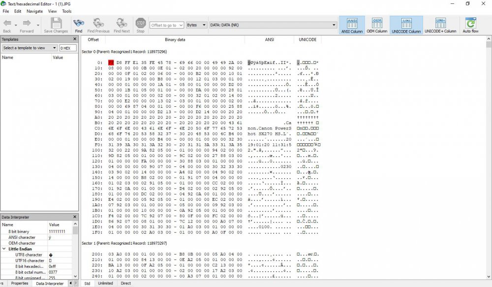

Bovenstaande prints lijken correct (jpeg markers begin/einde OK, EXIF info OK, maar zeggen nog niet voldoende.
Kan je een  of enkele onleesbare (error) foto's, uit de map Jpeg Image, en kleiner dan 256 Kb (limiet van de trial versie) recoveren en hier publiceren? Dan kan ik met een HEX-editor verder nagaan waarom die data corrupt is. Dus in die map -> details zie je de grootte.
Nogmaals, ik denk dat die data ergens voorheen "gemanipuleerd" werd gezien de "rode kruisjes" (=deleted) op die bestanden......vreemd.
Wat je ook kan doen is die schijf op een MAC hangen en kijken of ze daar leesbaar zijn, maar het zou mij verwonderen dar R-Studio zijn werk niet goed zou doen.
De output folder kan bv. je bureaublad zijn: C:\gebruikersnaam\desktop (of bureaublad naargelang de taal van je Windows).
Je kan scrollen in de outputfolder.
