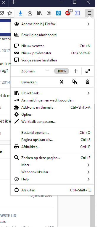

Gaan we wat testen, doe het volgende:
1. Open Firefox en klik rechtsboven op de drie streepjes.
2. Klik op Nieuw privévenster
Afbeelding
Firefox opent ion een nieuw paars scherm, ga daar nu eens mee surfen en testen.
