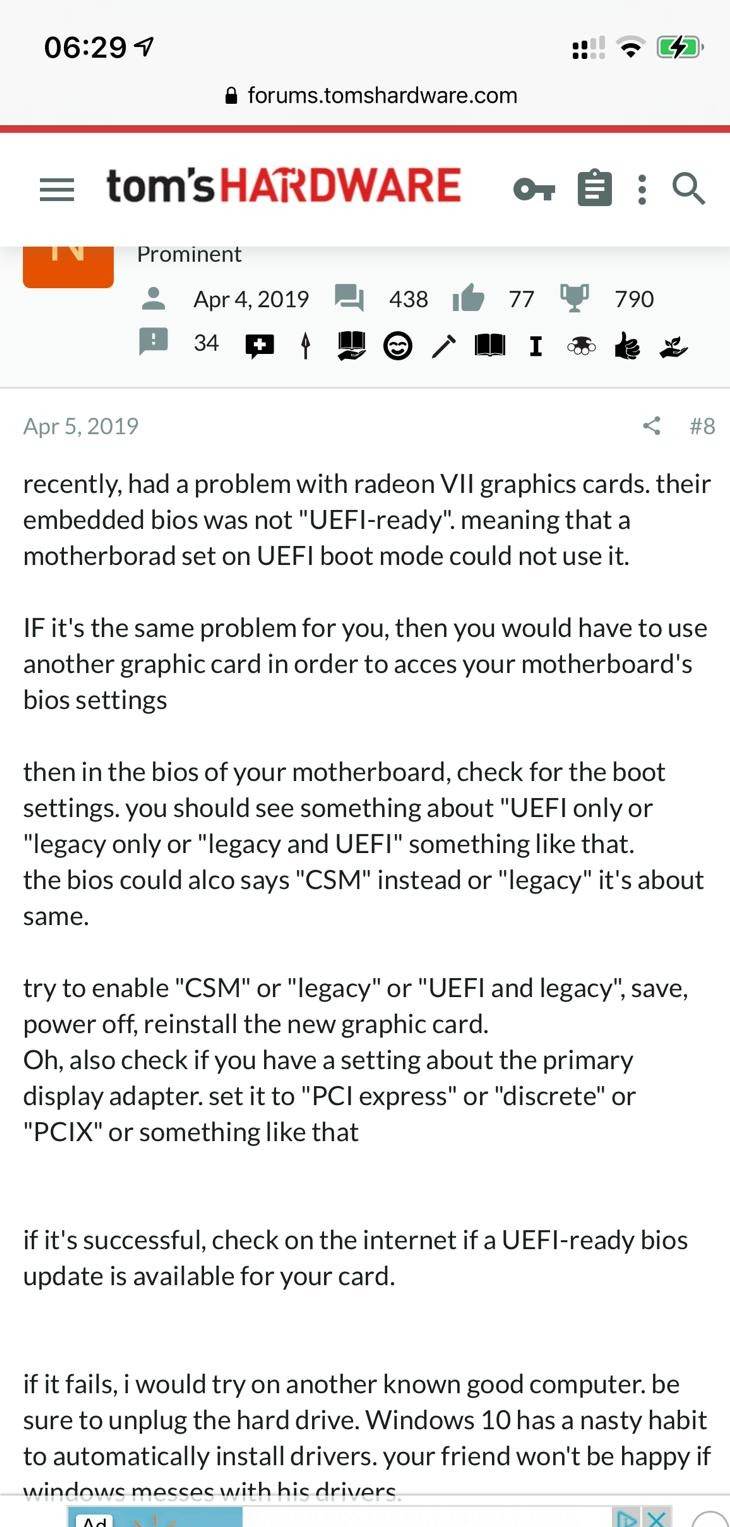

bijgevoegd ook een screenshot van mijn zwager die ook wat research deed. de winkel vond dat maar onzin overigens. elke basic kaart zou minstens beeld moeten geven zei hij.

Je USB-stick was 1 GB dat is alvast goed, het wil met grote USB-sticks (+16GB )wel eens problemen geven.
Voor sommige modellen van moederborden is het soms nodig als je op die manier je BIOS wilt flaschen om de BIOS file te hernoemen maar dat zou ik moeten opzoeken.
Wat je zwager daar gevonden heeft bij Tom's Hardware hoor ik ook voor het eerst, misschien dat bepaalde BIOS'en daar problemen geven maar zelf nooit meegemaakt maar het zou kunnen.
Normaal zou iedere grafische kaart indien in orde gewoon beeld horen te geven dat is gewoon een feit.
