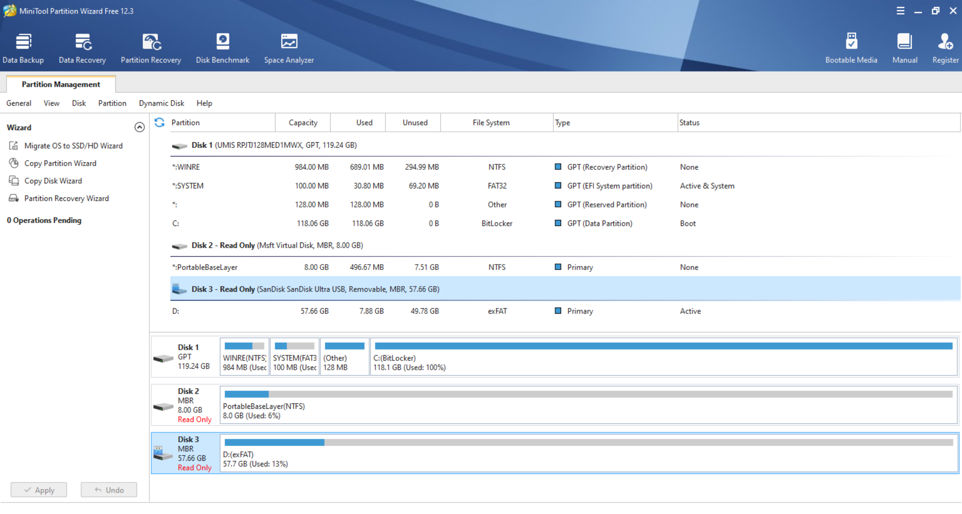

Misschien hebben anderen ook nog (directere?) ideeën, maar download Minitool Partition Wizard eens (er is een freewareversie) eens
(doe er nog niets anders mee dan wat nu gezegd wordt, ga dus niet experimenteren !)
Installeer het, steek je stick er in, en open het.
(trek eventueel je rechterbeeldmarges naar buiten zodat we àlle informatie zien)
Maak daar eens een screenshotje van?

Het probleem zit hem volgens mij in het feit dat hij in ex-fat geformateerd is. (bewuste keuze of wist je daar niets van? < 't kan dus ook het gevolg van een of andere fout zijn)
We gaan eerst proberen te redden wat er nog op staat - en als we zo ver raken, kunnen we de stick-zelf in orde proberen te krijgen.
Je stick is er een van ong 60 Gig en is 13% gebruikt - dus er staat ruwweg gesproken voor ong 15 Gig aan data op.
Heb je nog een andere stick of externe die ofwel helemaal vrij is, of waar je minstens 20 Gig van kan vrij maken?
Zo ja: dan maak je daarop een 20 Gig terug tot unallocated space.
('k weet niet of je met dit laatste vertrouwd bent, indien niet vertel het dan even)
Wat je ook al eens kan doen: rechts op die stick klikken (in MPT (Mini Partition Tool) )  en kiezen voor Explore. Dan zie je nog wat dit tooltje nog herkent op je stick.
