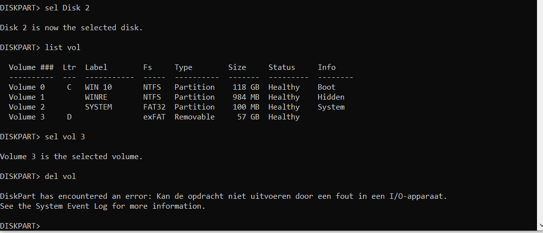

Maar goed, vooraleer toch met dat MPT te gaan werken is werken met Diskpart in die gevallen ook een aangewezen middel
en daarvoor moet je ook niets apart gaan binnenhalen.
Voer dit nog eens uit en anders gaan we over naar MPT
Werken met diskpart:
Mmm... dit wijst soms op beschadigde drivers
>  kan je de stick in een ander usv-slot of in een ander systeem steken en proberen? (als het aan jouw foute drivers ligt, zal het vb op een andere laptop of PC wèl goed gaan)
    of: heb je een àndere stick: steek die dan eens in dat slot: wordt die nog wel herkend?
soms wijst het op "De schijf-I/O-fout verschijnt wanneer er fysieke slechte sectoren zijn (zoals een beschadigde kop), logische slechte sectoren of een beschadigde partitietabel."
> Je hebt toevallig je stick toch na gebruik niet zonder meer uit je systeem getrokken? ?
> het kan dus ook zijn dat je stick gewoon beschadigde sectoren heeft (en dan is er niet veel meer aan te doen)
> een beschadigde partitietabel: dan is er nog wel hoop.
