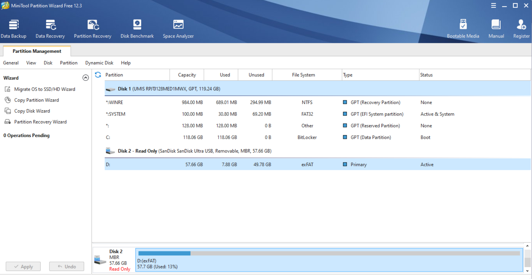

Ik krijg geen melding als ik een andere usb in steek kan ik op formateren klikken zodra ik deze usb stick insteek verdwijnt de optie formatteren gewoon want ook in dat programma staat in het rood read only.image.thumb.png.4832c52762ba5bc584ba65e8a05a93d4.png

In de eerste afbeelding van Minitool (geplaatst donderdag om 16:58), wordt een virtuele schijf van 8 Gb weergegeven :
Zou het kunnen dat die USB gebruikt is/werd op een systeem waar Windows sandbox ingeschakeld is? Misschien is dat de oorzaak dat die USB Read Only geworden is.

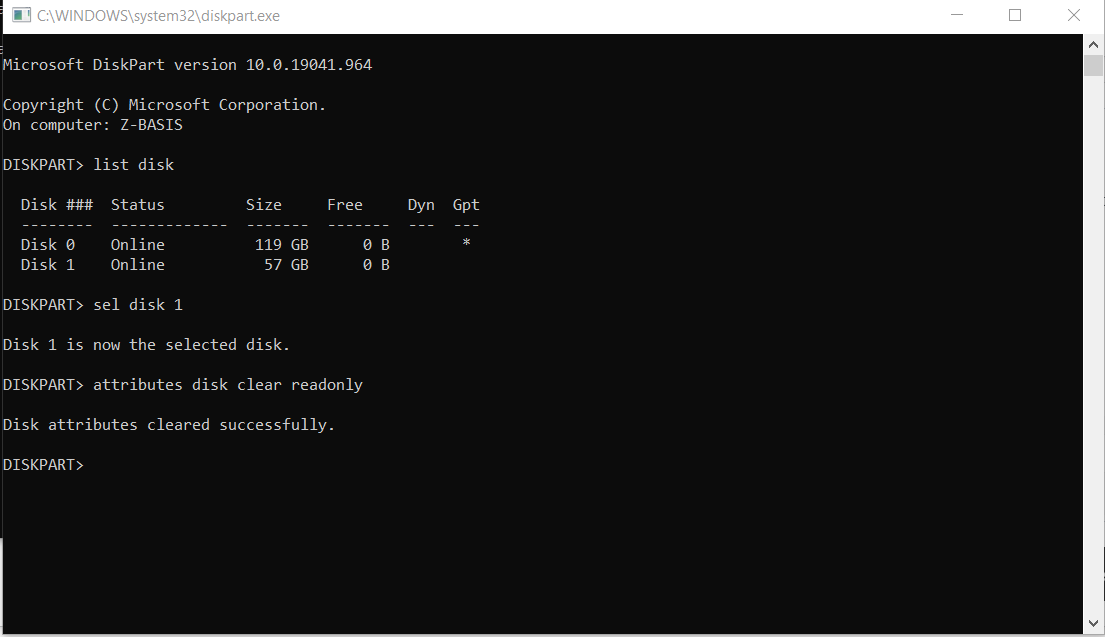

Probeer met Diskpart die schrijfbescherming te verwijderen:
Selecteer in Diskpart die schijf, zoals je eerder deed:
list disk
select disk #   (met # het nummer van de USB)
Geef daarna het commando attributes disk clear readonly
Met een beetje geluk kan de USB opnieuw beschreven worden. Als er niets belangrijks opstaat kan je hem dan best herformatteren in NTFS.

@Nokiaprox Ik heb dit zojuist geprobeerd en hij geeft de onderstaande melding heb het al 2keer geprobeerd maar kan nog steeds niet formatteren of schrijven.image.thumb.png.560d5c9549c6e67aee257b65828c5925.png

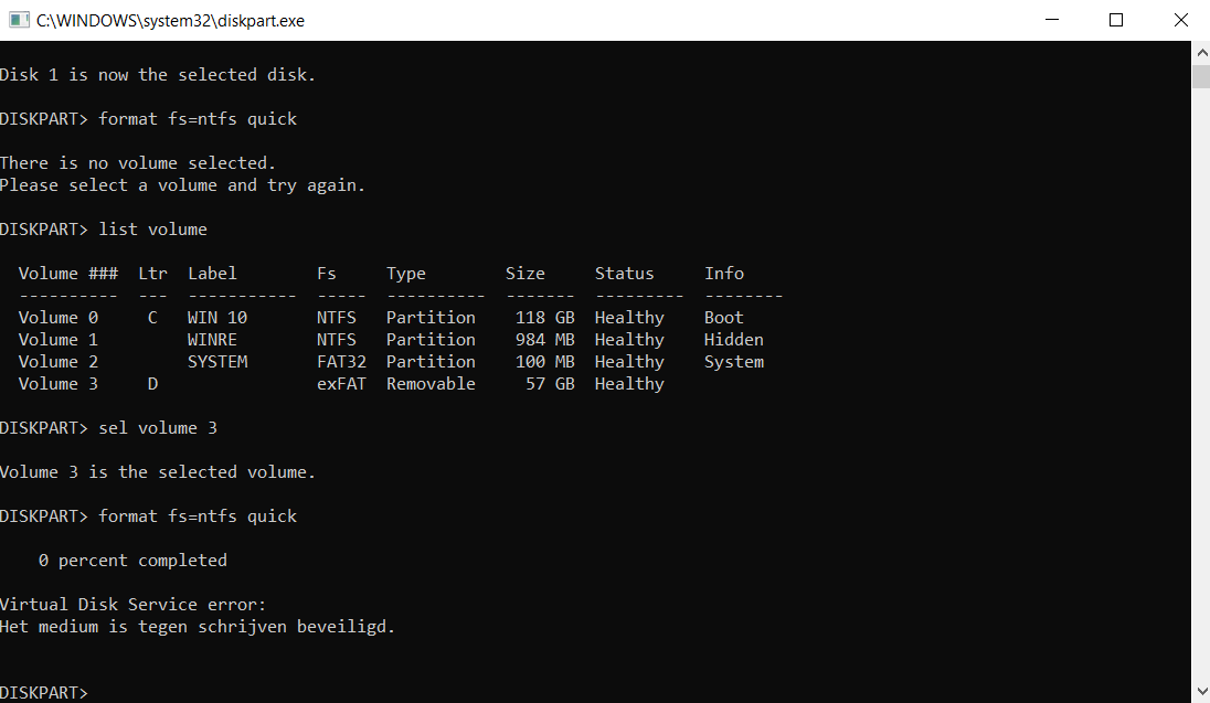

Wat je nu nog kan proberen is de stick formatteren met diskpart.
Volg daartoe de stappen in punt 4 van deze site (<klik)
Opm. ipv van format fs=fat32 quick kan je ook kiezen voor format fs=ntfs quick
Indien ook dit niet helpt is de laatste optie in het register duiken of een nieuwe stick, zoals Passer aangaf.
Ik denk sowieso aan een hardwarefout, aangezien alle commando's die je al uitvoerde geen foutmelding gaven.
Diskpard lukt niet krijg weer onderstaande melding.
