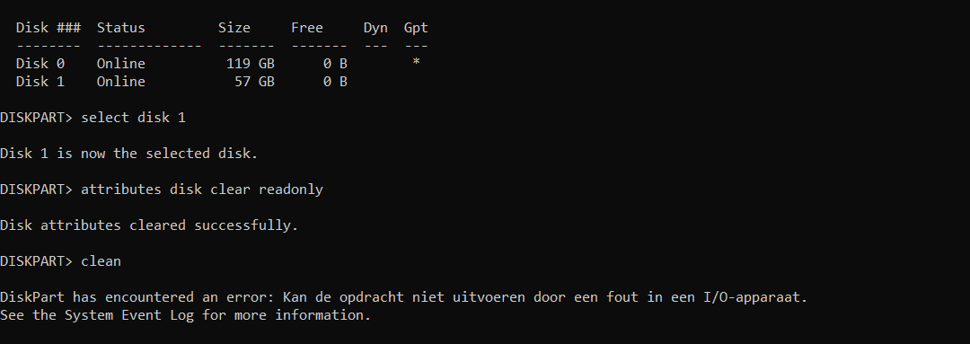

Ik zie in je laatste screenshot dat je na de selectie van het kaartje onmiddellijk gaat proberen formatteren.
Als je het doet volgens die website (zie mijn vorige post), moet je eerst nog een paar andere stappen ondernemen :
clean (om alle data te verwijderen, inclusief systeembestanden)
create partition primary (om een nieuwe primaire partitie te maken)
select partition 1 (om verder te werken op die partitie)
active (om die nieuwe partitie actief te maken)
Daarna pas (proberen) formatteren.
https://www.diskpart.com/diskpart/diskpart-has-encountered-an-error-the-media-is-write-protected.html
Deze website geeft een overzicht van alle mogelijke oplossingen, die je allemaal al probeerde. Die AOMEI Partition Assistant Standard waarvan sprake in het laatste punt is een tegenhanger van Minitool. Dit leverde ook geen resultaat, dus waarschijnlijk kan die AOMEI ook niets méér doen. Maar niets belet je om het toch te proberen.
En anders toch een nieuw SD-kaartje :(

Maar ls het idd om een sd-kaartje gaat, kan het helemaal anders liggen: als het bv gekreukt geweest is (zelf eens meegemaakt), dan kunnen binnenin verbindingen beschadigd zijn en dan kan je proberen wat je wil natuurlijk. (en dan is die Aldi-tip natuurlijk ook naast de kwestie)
Volgens mij toont Read-only : No aan dat de stick niet softwarematig beschermd is tegen schrijven. Current Read-only State : Yes wijst dan op een beveiliging tegen overschrijven door de hardware zelf om dataverlies te voorkomen . Dit kan door een evt. schakelaar (maar die is er niet), of door de controller van de USB-stick die dit regelt omwille van een mechanisch (intern ?) probleem.
Dit zal je dus met geen enkel programma kunnen herstellen, die USB-stick is fysiek beschadigd. Er zit niets anders op dan hem te vervangen. Jammer.
